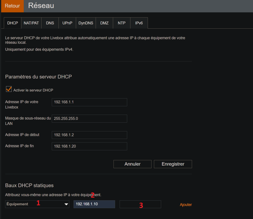

Une copie d'écran pour te monter comment forcer une IP fixe sur la Livebox (Je possède comme toi une Livebox 5 avec la fibre)
C'est dans Paramètres avancés - > réseau -> DHCP
En  1 : Tu choisis ton NAS qui doit apparaitre dans la liste
En 2 : Tu entres d'adresse IP que tu veux, mais qui doit être comprise dans la plage notée un peu plus haut. Dans l'exemple entre 2 et 20
En 3 : Tu entres l'adresse mac de ton NAS (Tu trouves cette adresse dans le NAS : Panneau de configuration -> Centre d'infos -> Réseau (Dans la LiveBox, les groupes de chiffres sont séparés par 2 points" : " au lieu des tirets "-"
Et tu valides en cliquant sur ajouter
Désormais, l'adresse IP de ton NAS sera toujours la même, dans l'exemple 192.168.1.10. Il faudra donc désormais utiliser  192.168.1.10:5000 pour y accéder.
