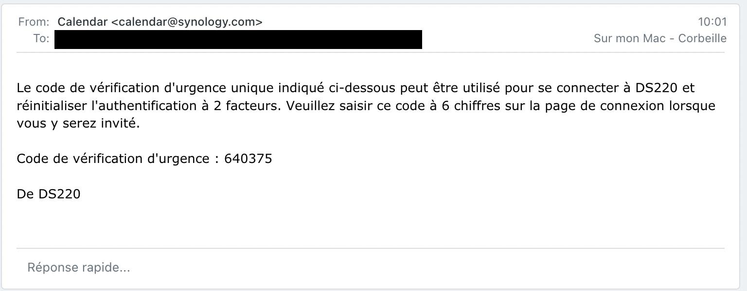

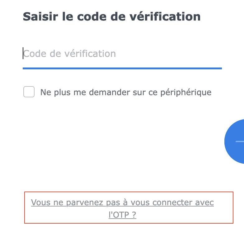

@Thufir, j'ai trouvé plus simple. Quand tu arrives sur la saisie du code 2FA tu cliques sur la zone que j'ai encadrée en rouge. Si ton compte e-mail d'administrateur est correctement renseigné tu recevras un e-mail contenant un code de vérification d'urgence. Si j'ai bonne mémoire cela désactivera la 2FA qu'il faudra donc rétablir. Il te faudra par ailleurs renseigner la partie Sécurité de ton compte perso.
