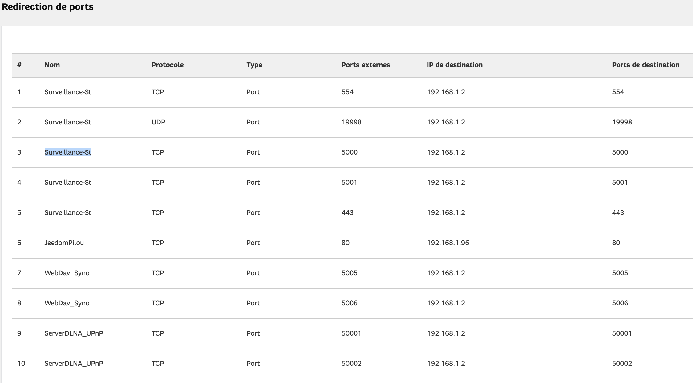

Concernant la redirection des ports, j'ai mis ceci sur ma box :

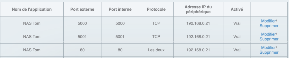

Sur mon routeur j'ai ça :
Mon nas a l'adresse 192.168.0.21
Mon routeur 192.168.0.2
Ma box 192.168.1.1
Quand je test mes ports sur le site https://www.yougetsignal.com/tools/open-ports/, ils apparaissent bien ouverts...
J'avoue m'y perdre un peu...

Je me répond à moi-même... Alerte au gogol... J'avais oublié de rediriger le port 443.
Ça règle tous mes problèmes...
