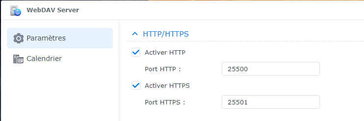

Darkangel Posté(e) le 22 juillet 2023 Posté(e) le 22 juillet 2023 Bonjour, je souhaite pouvoir ajouter une connexion webdav à mon serveur synology afin de pouvoir accéder à des dossier distants directement depuis mon Windows mais à chaque fois meme erreur Aussi voici ce que j'ai fait j'ai donc commencer sur le serveur lui même et installé wedav server et configurer des ports: j'ai autorise les mêmes port sur mon routeur l'adresse 1.10 étant celle de mon serveur en local je tente désormais d'ajouter une nouvelle connexion réseau la partie manquante est mon quickconnect ID / et je reprends bien le port déclare seulement voila à chaque fois windows me renvoi une erreur où est mon erreur ou ce que je ne fais pas? je précise que je peux accéder à mon serveur sous windows en local mais via l'ip local sauf que j'aimerais pouvoir faire la meme chose à distance.. merci par avance pour votre aide 0 Citer

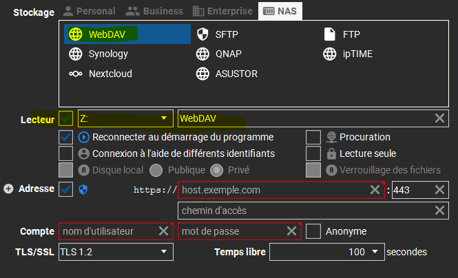

Joshua33 Posté(e) le 22 juillet 2023 Posté(e) le 22 juillet 2023 (modifié) Bonjour, @Darkangel A part quelques différences avec mon install 1 - je n'ai pas activé http. seulement https 2 - j'ai gardé le port standard mais comme j'ai un reverse proxy je n'ai qu'un port le 443 d'ouvert avec redirection de webdav.ndd.synology.me vers le 5006 3 - par contre je n'ai jamais réussi à utiliser Webdav en mapping avec windows. J'utiliser Raidrive et tout fonctionne. Je pense que si ta config réseau est bonne le sujet est là. 4 - je vois aussi que tu utilises http avec le port 25501 alors que tu as https sur ce port j'ai suivi ce tuto spécifique à keepass mais ca marche pour tout les partages webdav Modifié le 22 juillet 2023 par Joshua33 0 Citer

Darkangel Posté(e) le 22 juillet 2023 Auteur Posté(e) le 22 juillet 2023 (modifié) Bonjour, merci pour vos retours oui désole erreur de capture mais j'ai fais les tests avec plusieurs ports et rien n'y fait j'ai même tenté de laisser les ports par défaut sous Synology, pris soin de les déclarer sur mon routeur mais toujours le même soucis Modifié le 22 juillet 2023 par Darkangel 0 Citer
Darkangel Posté(e) le 22 juillet 2023 Auteur Posté(e) le 22 juillet 2023 Suite à votre retour j'ai tenté raidrive et avec celui-ci ca se connecte bien au serveur .et affiche bien les dossiers correspondant. (ceux auquel ont donnent accès) cependant j'aimerais comprendre ce qui bloque l'accès en direct via windows.. 0 Citer

Joshua33 Posté(e) le 23 juillet 2023 Posté(e) le 23 juillet 2023 Je ne suis pas un spécialiste de ce sujet mais le 1.3 ne me semble pas plus mauvais en tout cas Vue d'ensemble de TLS 1.3 - Plus rapide et plus sûr (kinsta.com) Au fait je viens de revoir votre capture au début. et je pense qu'au delà du sujet que j'évoquais sur le certificat, la syntaxe du map ne me semble pas bonne. Je crois qu'il faut un truc du genre : https:ndd.synology.me/dossierwebdav et j'ai retrouvé le lien ; Comment accéder aux fichiers du Synology NAS avec WebDAV? - Synology Centre de connaissances du coup il y a bien l'utilisation de raidrive et pour windows c'est différent Ce qu'il faut savoir avant d'utiliser Windows Mapper un lecteur réseau Pour utiliser Windows Mapper un lecteur réseau, vous devez d'abord obtenir un certificat SSL valide pour accéder à votre Synology NAS via une connexion HTTPS. Vous devez exporter le certificat depuis votre NAS et l'importer ensuite sur votre périphérique client. Connectez-vous à DSM avec un compte appartenant au groupe administrators. Lancez WebDAV Server et assurez-vous que la case Activer HTTPS est cochée. Accédez à Panneau de configuration > Sécurité > Certificat pour ajouter et exporter un certificat. Reportez-vous à cet article pour obtenir des instructions détaillées sur la manière d'ajouter un certificat. Importez le certificat sur la machine cliente. Pour des instructions détaillées, reportez-vous à la documentation officielle de votre périphérique client. 0 Citer

Joshua33 Posté(e) le 25 juillet 2023 Posté(e) le 25 juillet 2023 Bonjour @MilesTEG1 Ce n'est pas moi qui ai un soucis mais @Darkangel. Si on relis depuis le début Darkangel souhaite faire fonctionner webdav sous windows avec un mappage de l'explorer. Au début j'ai cru comprendre qu'il avait réussi à partir de Raidrive mais pas à partir d'un mapping sous windows. (5eme Message) Je lui ai donc retrouvé les articles pour résoudre le soucis de certificats pour permettre un mapping webdav avec l'explorer IL a réussi à importer le certificat mais pose des questions dans son dernier post qui me laisse pense qu'il n'a pas vraiment fait un mapping webdav avec Raidrive. Donc j'en suis à : 1 - Teste d'abord la config webdav avec Raidrive car pas plus simple au départ 2 - une fois que ta config webdav sur le NAS est ok, passe au point certificat pour un mapping explorer Histoire de ne pas cumuler deux problèmes en même temps. 0 Citer

Joshua33 Posté(e) le 25 juillet 2023 Posté(e) le 25 juillet 2023 @MilesTEG1 il s'agit de Raidrive @Darkangel Je viens de découvrir que Raidrive avait deux options une Synology (Qu'à priori tu as prise) et Webdav (Que j'avais prise) Pour etre certain j'ai testé l'option synology avec mes paramètres webdav et ca fonctionne. Donc à priori les deux options utilisent webdav. (J'essayerai de voir la différence un autre jour) du coup sur le coup du certificat avec le mapping je sèche pour l'instant mais j'aurai tendance à dire que avec RAidrive ou le mapping si on utilise Webdav à part le certificat je n'ai vu aucune autre différence de config sur le NAS. Je vais pousser les tests pour voir si j'y arrive avec le mapping. 2 Citer
