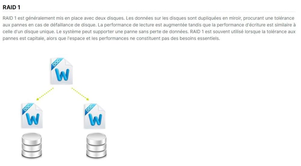

Effectivement, j'ai 1 groupe composé de 2 disques en RAID1 sur lequel est monté un volume.
Sur ce volume est placé des photos importantes et d'autres fichiers tout aussi important.
On est bien d'accord que le disque 1 et le disque 2 fonctionnent en miroir ? D'où le fait qu'au lieu d'avoir 2x4TO de stockage je n'ai que 4 TO ? (enfin, 3,8 TO pour être précis).
