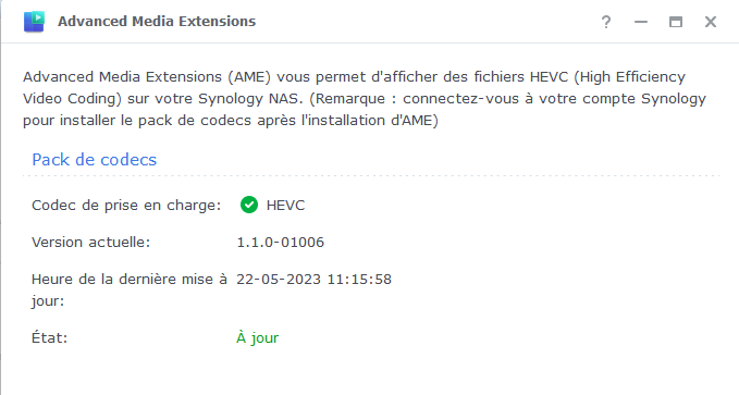

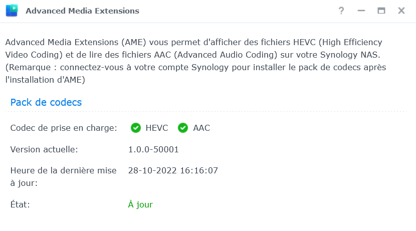

@Pascalou59 les codecs ne sont pas installés sur ton NAS. Tu devrais avoir ceci :
Je ne sais pas te dire par contre comment j'ai pu les installer car j'ai beau chercher sur mon compte Synology et il n'y a rien qui concerne ce pack. Il est possible que le simple fait de connecter le NAS au compte suffise pour que les codecs soient chargés.
Ben non, et je vois pas où elle peut être forcée ni même comment elle peut se faire. Comme tu peux le voir sur ma capture, c'est indiqué "A jour" mais avec une version inférieure à la tienne.

Je suis aussi sous Firefox, et je viens tout juste de faire l'installation d'Advance Media Extension sur mon 220+. Aucun souci, les codecs se sont installés correctement. Mais j'ai désactivé tous les bloqueurs sur mes deux NAS, c'est peut-être ce qui bloquait chez toi.
Ce qui est tout de même surprenant c'est que sur mes NAS et celui de @Lelolo, tous sont indiqués comme étant à jour, mais aucun n'a la même version.
Sur mon 718+, je suis à la version 1.0.0-50001 avec une date de mise à jour au 28-10-2022. J'ai les codecs HEVC et AAC.
Sur mon 220+, je suis à la version 1.0.0-00001, date de mise à jour : aujourd'hui. J'ai seulement les codecs HEVC
Pour @Lelolo, c'est la version 1.1.0-01006, date de mise à jour au 22-05-2023, et seulement les codecs HEVC
Comprend qui peut !

C'est pareil chez moi, sur un DS1621+ sous DSM 7.2-64570 Update 2 j'ai les codecs HEVC et ACC, date de MAJ 22/05/2023 et version 1.1.0-51005.
Sur DS918+ et VDSM sous DSM 7.2-64570 Update 2 j'ai uniquement de codec HEVC, date de MAJ 22/05/2023 (ou 28/06/2023) et version 1.1.0-00006.
Il y a 4 heures, Mic13710 a dit :
1.0.0-xxxxx sans doute car tes NAS sont sous DSM 7.1 ?, ça doit être pareil pour DSM 7.0 ?, ça semble 1.1.0-xxxxx avec DSM 7.2, et 0.9.0-xxxxx sous DSM 6.2

C'est bien le bloqueur qui  bloquait le bouton licence sous firefox et mon Nas est en liste blanche.....Sur le 718+ j'ai maintenant le HEVC et AAC version actuelle 1.0.0-50001 , Mon 718+  est en  DSM 7.1.1-42962 Update 6
Modifié par Pascalou59
@Pascalou59, même NAS, même DSM, tu as la même version que la mienne. On doit donc comprendre que chaque modèle ait sa version qui dépend aussi de la version de DSM, et que selon le modèle, il y a le AAC ou pas.
