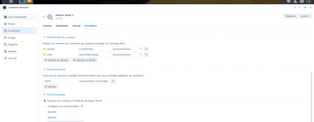

wd_newbie Posté(e) le 15 août 2023 Posté(e) le 15 août 2023 (modifié) Comme demandé dans le post en en-tête : Niveau : utilisateur confirmé en informatique générale, mais néophyte sur Synology Image : https://hub.docker.com/r/windev/hfsql Interface : Interface Docker de Synology : Container Manager --- Bonjour, Un peu nouveau sur Synology, je m'essaie a configurer mon nouveau 723+. Je dois mettre en place un serveur de base de donnée HFSQL, pour cela j'ai téléchargé l'image et créer un conteneur. La base fonctionne, je n'ai pas de soucis fonctionnel. Par contre ... je n'arrive pas a mapper le répertoire des données (qui est /var/lib/hfsql/ selon les infos sur le serveur) a un fichier accessible par FileStation. J'ai tenté de modifier directement le chemin des données en "/volume1/Datas/12 - HFSQL -bases" depuis l'interface de la base de données, mais j'ai une erreur "Access Denied" J'ai un peu de peine a voir comment empoigner le truc, les infos trouvées ne correspondent pas à ma version de Container Manager, mais Docker, , tout ce que j'arrive a faire quand je fais des tests de mapping, c'est : Le conteneur windev-hfsql-1 s'est arrêté de manière inattendue. Accédez à Container Manager pour plus d'informations et il n'y a pas d'infos dans le journal ... C'est bien à l'endroit en rouge (image ci-dessous) que cela se défini ou je suis complètement à côté. Une idée ? je tourne vraiment en rond ... et je n'ose pas trop mettre en place des données sans avoir tous les paramètres OK ... Merci d'avance Modifié le 17 août 2023 par wd_newbie ajout de l'entete
Lelolo Posté(e) le 16 août 2023 Posté(e) le 16 août 2023 Oui, c'est à cet endroit là. Mais comme ton container tourne, tu ne peux pas modifier ces paramètres (c'est marqué, d'ailleurs)
wd_newbie Posté(e) le 16 août 2023 Auteur Posté(e) le 16 août 2023 Merci pour le retour, mais oui, j'ai bien arrêté / redémarré le container pour faire mes tests ... c'est vraiment que je ne compèrends pas trop ce que je doit mettre dedans... On me demande un dossier (+ ajouter un dossier) et un fichier (+ ajouter un fichier) je ne vois pas trop comment mapper un dossier sur fichier ou vice-versa. Si je prend le chemin des datas dans les paramètres du serveur, ils seraient en /var/lib/hfsql/, et j'aimerais pouvoir y accéder par le FileStation (et samba)

Mohammed BENASKER Posté(e) le 21 août 2023 Posté(e) le 21 août 2023 Bonjour, J'ai eu du mal à résoudre ce problème moi même mais avec une bonne volonté on y arrive ;p. * Dans paramètre du volume tu cré ou selectionne un dossier qui est déjà créé sur ton synology et tu le lie/pointe avec " /var/lib/hfsql " * Dans paramètre du volume tu crée ou selectionne un dossier qui est déjà créé sur ton synology et tu le le lie avec " /opt/hfsql/backup " * paramètre des ports tu choisis un port pour le rediriger vers le port du conteneur(4900) pour être sur choisis entre 49000 à 63000. * Dans environnement tu laisses tel quel (je n'ai pas encore compris l'histoire du HFSQL_PASSWORD) Petit oubli, pour l'autorisation des dossiers que tu vas créer il faut dans DSFILE sur le dossier en question click droit -> propriété->onglet permissions->créer-> dans utilisateur ou groupe tu selectionne "EVERYONE" et tu autorise et tu coches LIRE ET ECRIRE. Bonne soirée !

wd_newbie Posté(e) le 15 septembre 2023 Auteur Posté(e) le 15 septembre 2023 (modifié) Hello, de retour de vacances, je me suis penché à nouveau sur mon soucis de serveur HFSQL : - sauvegardé toutes les bases actuelles - supprimé le docker installé + fichiers liés Ensuite : - créé deux répertoires dans le dossier "Docker", ça me semblait le plus logique, vu que la désinstallation du docker ne me supprimait les dossiers que j'avais pour tests (?) HFSQL\datas HFSQL\backup - passé les droits de Everyone en RW sur le HFSQ avec répercussion sur les sous-dossier - remis en place le docker en lui mettant les infos données par Mohammed - redémarré le serveur et c'est magique, j'ai mes dossiers et mes fichiers accessibles dans datas et backup ! Donc pour moi, à moins d'avoir fait une c**** de mettre mes datas dans le \docker\ (??) , c'est résolu ! Merci à tous pour votre aide ! Modifié le 16 septembre 2023 par wd_newbie
