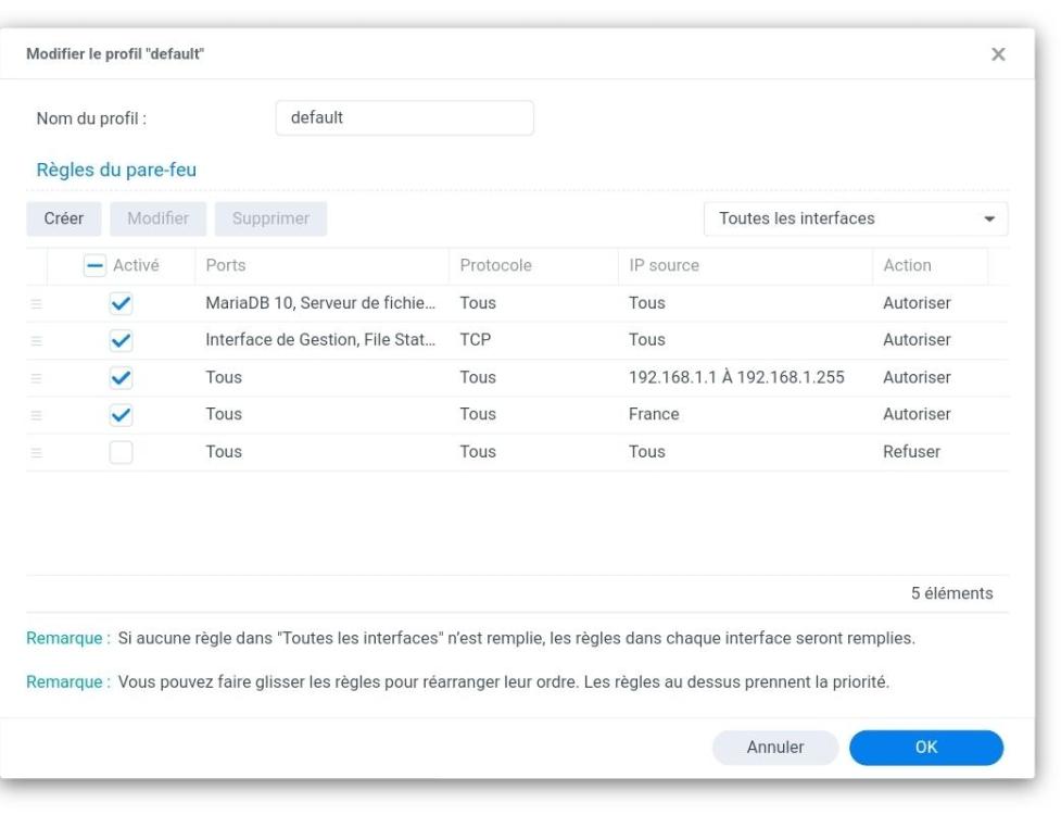

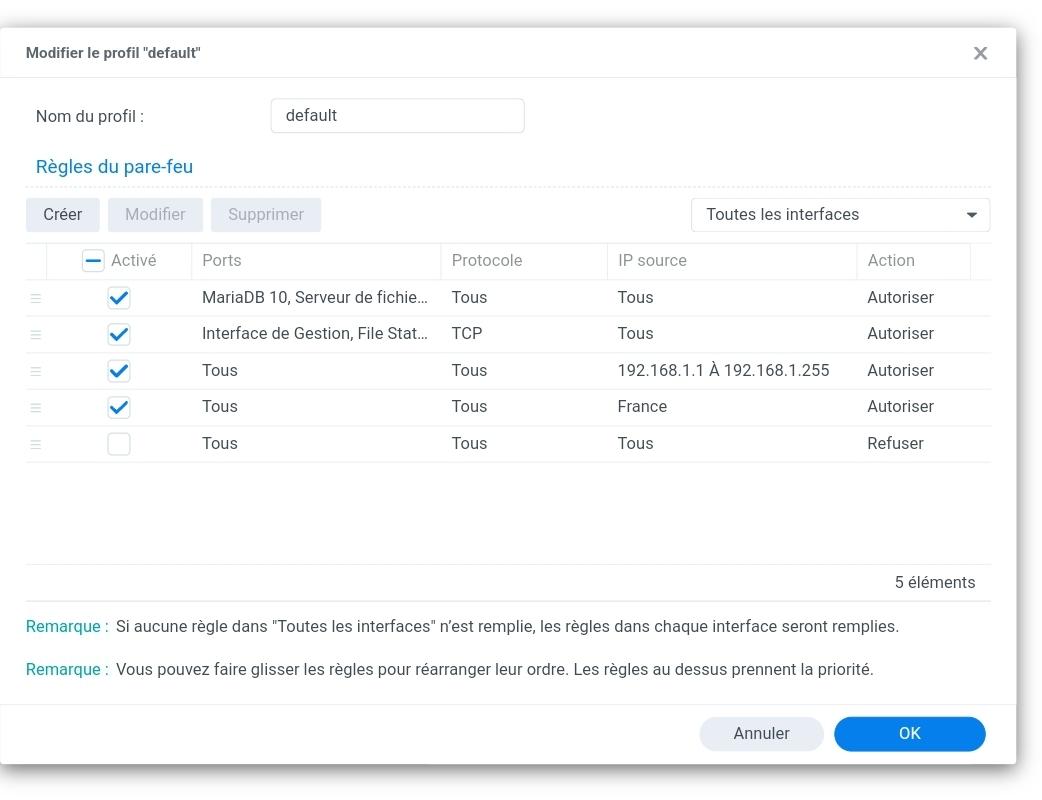

Flamby55 Posté(e) le 2 juin 2024 Posté(e) le 2 juin 2024 Bravo pour ce tuto !! En tant que débutant dans l'univers Synology, cela m'aide énormément. J'ai donc commencé à le suivre et je me pose quelques questions de curiosité tout d'abord : Dans le Pare-feu, à quoi servent les 3 règles complémentaire à la règle sur le réseau 192.168 ? Celle-ci ne suffit pas pour un accès local ? Au niveau des notifications, je n'ai pas tout à fait les même screenshot, par exemple je n'ai pas la possibilité d'utiliser le compte synology... Savez-vous pourquoi ? Je me demande aussi si l'activation du service push pour avoir directement les infos sur le smartphone est pertinent... Enfin, avant de commencer la partie Accès externe, si je comprend bien, il vaut mieux utiliser la solution DDNS, c'est bien ça ? Sachant que je souhaite un accès externe principalement pour pouvoir accéder à certains fichiers quand je suis pas chez moi, et surtout pouvoir sauvegarder les photos du téléphone de Madame régulièrement (qui prend énormément de photos !) et éviter d'avoir à effectuer la sauvegarde manuellement via un câble usb et PC... Merci d'avance ! 0 Citer
Mic13710 Posté(e) le 2 juin 2024 Posté(e) le 2 juin 2024 Le 6/2/2024 à 7:54 AM, Flamby55 a dit : à quoi servent les 3 règles complémentaire à la règle sur le réseau 192.168 ? Celle-ci ne suffit pas pour un accès local ? Développer Ce sont les plages d'IP privées cad uniquement sur le LAN. Les 10.x.x.x sont généralement utilisées pour les liaisons VPN, les 172.16.x.x le sont pour des instances Docker. Un peu de lecture : https://fr.wikipedia.org/wiki/Réseau_privé Le tuto est généraliste. Vous pouvez laisser les plages proposées dans le tuto où les adapter à vos besoins. Le 6/2/2024 à 7:54 AM, Flamby55 a dit : je n'ai pas la possibilité d'utiliser le compte synology... Savez-vous pourquoi ? Développer Peut-être parce que vous n'en avez pas encore ... Le 6/2/2024 à 7:54 AM, Flamby55 a dit : il vaut mieux utiliser la solution DDNS, c'est bien ça ? Développer Oui. En ouvrant un compte Synology, vous aurez la possibilité de créer un ndd personnalisé xxxx.synology.me que vous pourrez utiliser pour joindre votre NAS. 0 Citer

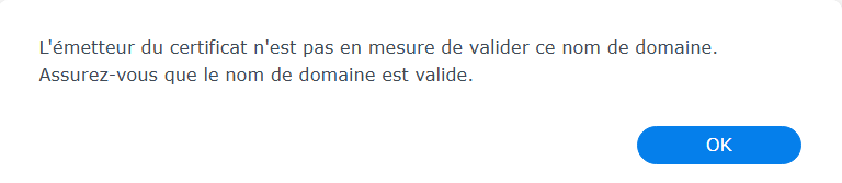

Flamby55 Posté(e) le 12 juin 2024 Posté(e) le 12 juin 2024 Ok, encore merci @Mic13710. J'ai vérifié, mon certificat est bien valide, je l'ai créé il y a quelques jours seulement et modifié aujourd'hui pour le reverse proxy afin d'y ajouter le "www.ndd.synology.me" Seulement je viens de capter que j'ai supprimé la partie wildcard : *.ndd.synology.me Mais quand je veux modifier à nouveau le certificat afin de remettre cette Wildcard via Ajouter/Remplacer un certificat existant/Se procurer un certificat depuis Let's encrypt... quand je valide, j'obtient le message d'erreur suivant : Pourtant j'ai ressaisi les même informations ndd/mail et *.ndd.synology.me;www.ndd.synology.me dans le champs "autre nom de l'objet". J'ai aussi essayé avec une adresse mail différent mais j'ai le même problème. Sachant que je ne peut pas supprimer ce certificat, est-ce que ma seule solution est tout recommencer en créant un nouveau NDD et un nouveau certificat ? Désolé pour mes questions, qui dérivent un peu du sujet... 0 Citer
Mic13710 Posté(e) le 13 juin 2024 Posté(e) le 13 juin 2024 @Flamby55 si vous avez fait plusieurs demandes de certificat, ça peut être la cause du refus de renouvellement. En effet, Let's Encrypt limite le nombre de demandes de duplicata (cad sur le même ndd racine) à 5 par semaine. https://letsencrypt.org/fr/docs/duplicate-certificate-limit/ 0 Citer

monfiston Posté(e) le 1 octobre 2024 Posté(e) le 1 octobre 2024 (modifié) Bonjour J essaye de sécuriser mon nas, J ai configuré un reverse proxy qui fonctionne bien, pour mes serveurs domotiques jeedom, ha,... mais quand j active la dernière règle de mon pare-feu, ça ne fonctionne pas, c est normal, car certains services sont hors de la France( smarthings sur ha, ...), mais où? Comment me protéger correctement ? Modifié le 1 octobre 2024 par monfiston 0 Citer
Jeff777 Posté(e) le 1 octobre 2024 Posté(e) le 1 octobre 2024 (modifié) Le 10/1/2024 à 5:01 AM, monfiston a dit : Comment me protéger correctement ? Développer Dans un premier temps applique déjà ce tuto. Les deux première lignes sont prioritaires par rapport aux suivantes. ce qui veut dire que l'accès à toutes les applications listées dans ces lignes est libre depuis n'importe où. Dans ce cas je ne vois pas bien l'intérêt de la ligne 4, qui de plus, crée des pbs avec Jeedom. Modifié le 1 octobre 2024 par Jeff777 0 Citer
