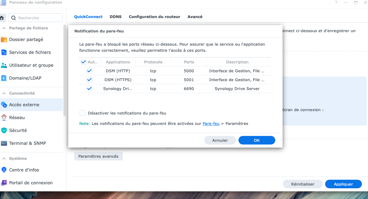

  Le 8/26/2023 à 8:13 AM, .Shad. a dit :
Il est conseillé de laisser les notifications du pare-feu tout en les refusant quand elles apparaitront à l'installation de paquets, afin d'être informé des ports utilisés par les dits paquets.
Développer
Bonjour @monfiston,
Compte tenu de ce qui est dit dans le tuto, il est préférable de cibler les ports dont tu as besoin plutôt que de les laisser ouverts en fonction des applications installées. Par exemple File Station utilise par défaut les ports 5000 en HTTP et 5001 en HTTPS.

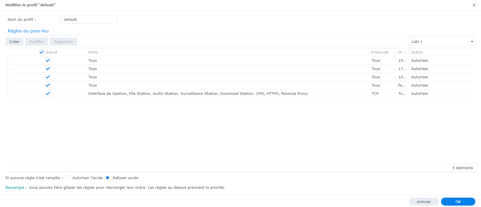

J'ai ajouté dans mon pare feu ce qui a été indiqué dans le tuto pour la partie LAN en ajoutant 192.168.0.0 / 255.255.0.0 et en l'activant, Donc pour un accès sur le réseau local, je suis bon, semble-t-il.
J'ai aussi pigé que je pouvais encore restreindre cette plage ; On verra plus tard.
En lisant les messages de ce post, j'ai compris que le
10.0.0.0/255.0.0.0 est généralement utilisé pour les liaisons VPN. donc pas de VPN pour moi donc pas de règles.
  • Correct ?
J'ai aussi lu que le 172.X.X.X., c'est généralement pour les instances Docker...J'ai bien vu un tuto sur Docker mais je n'ai pas encore eu le temps de le lire. Néanmoins, j'ai installé récemment un container openspeedtest via dockerhub. (https://hub.docker.com/r/openspeedtest/latest)
  • Dois-je donc ajouter la règle pour 172.16.0.0/255.240.0.0 ?
Les 2 autres règles de l'interface LAN (ci-dessous) étaient celles que j'avais avant et je les ai désactivées, m'en tenant pour le moment à un accès purement local.
Je ne comprends pas pourquoi les règles présentent dans l'interface LAN (même celles désactivées), ne sont pas présentes quand je sélectionne comme ci-dessous toutes les interfaces. C'est normal ?
J'avais aussi ces règles et je les ai gardées et toutes désactivées.
Enfin, pour un accès distant, donc dans mon cas via ma DDNS, je n'ai aucune règle à mettre ?

Oui les règles proposées permettent d'assurer l'accès local à n'importe quelle plage privée fournie par ton routeur ou ta box. Quand tu as compris comment ça fonctionne libre à toi de restreindre à ta configuration propre.
  Le 2/24/2025 à 5:40 PM, Lacouelle a dit :
En lisant les messages de ce post, j'ai compris que le 10.0.0.0/255.0.0.0 est généralement utilisé pour les liaisons VPN. donc pas de VPN pour moi donc pas de règles.
Développer
Il n'y a pas de règles, c'est juste quand 99% des cas la plage 192.168... est utilisée par les box, et la plage 10... par les applications VPN. C'est également le cas sur DSM.
Développer
Oui si tu veux que tes conteneurs puissent communiquer avec ton NAS et l'extérieur.

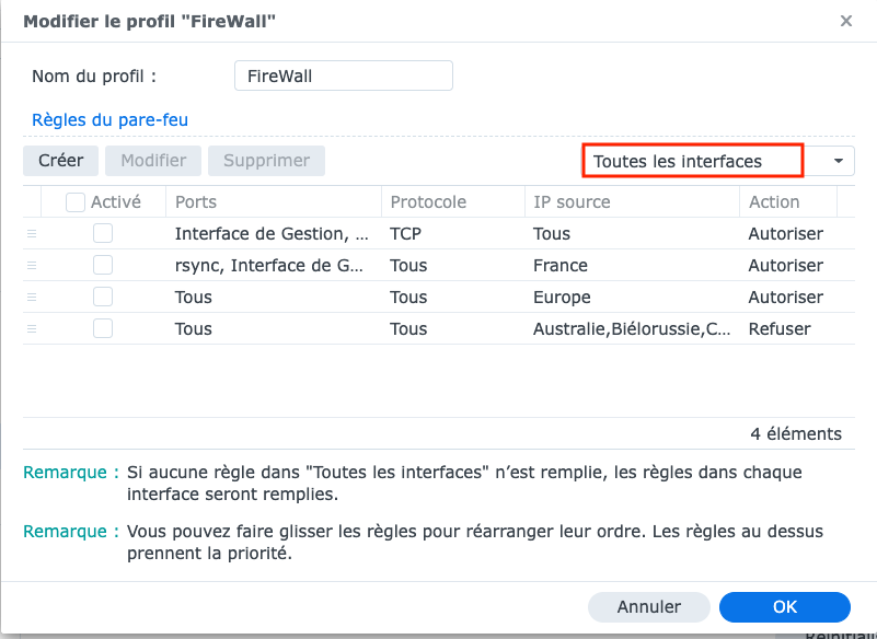

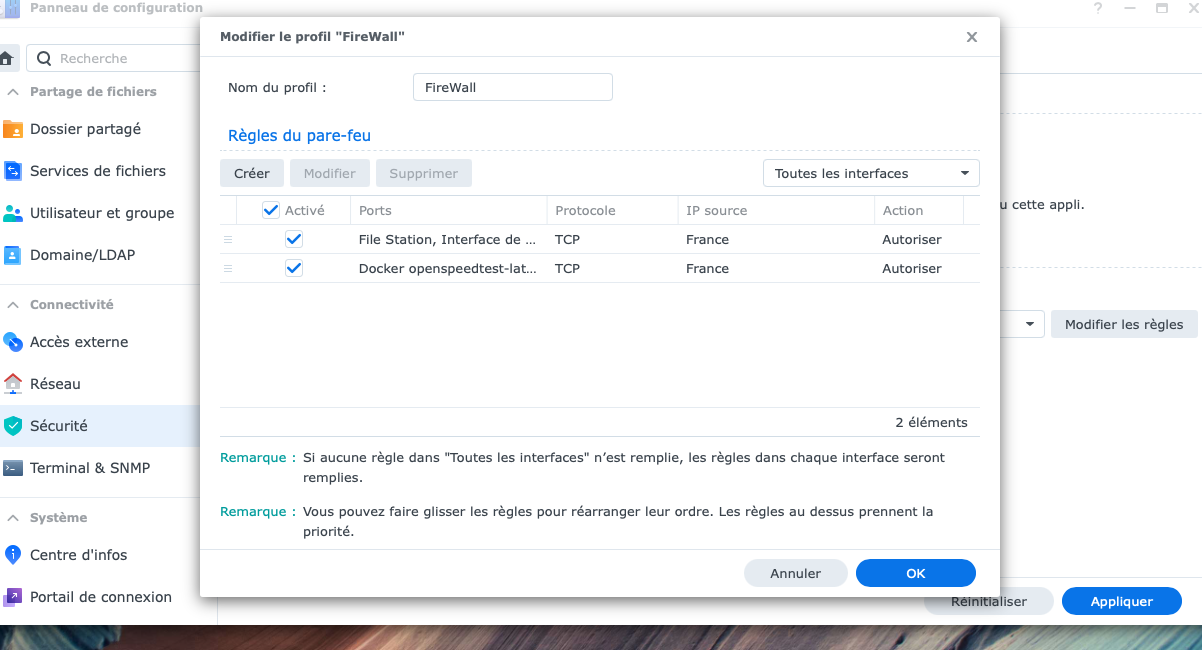

Bonsoir
J'ai donc modifié et supprimé les règles inactives pour que ce soit plus propre et repris le tuto pas à pas.
 donc ci dessous le set up  notification du parefeu et les règles. LAN et toutes les interfaces.
Ca vous semble correct surtout pour toutes les interfaces ?
J'ai un gros gros doute car j'ai lu que ce n'était pas bon de donner accès à tous pour le DSM, si j'ai bien compris, et que interface de gestion (deuxième image) c'est DSM n'est ce pas ?
sachant qu'en accès externe et en ayant décoché QuickConnect, je me mets soit sur DSFiles sur mon iPhone  soit sur mon MacBook depuis généralement la France, Europe, UK, plus rarement certains pays touristiques du  reste du monde.
Donc dans la deuxième image , je me limite pour le moment à la France, ne pouvant pas mettre une IP spécifique pour le MacBook ou l'iPhone (sauf si il y avait un moyen, un soft, j'ai lu rapidement des posts ou l'on parle de Tailscale, mais je préfère y aller pas à pas).
Qd je vais etre hors du territoire, il faut que je prévois en amont d'autoriser les emplacements ? ou bien je peux ajouter d'ores et deja les règles sans diminuer la sécurité .?
Merci pour votre aide
  Le 3/1/2025 à 3:04 PM, Lacouelle a dit :
@shad je parlais de cette partie pour la "clé d'acces" que je mentionne plus haut ; désole mauvaise terminologie ; mais c'est plus la clé secrete
Développer
Si tu n'as plus accès à cette clé, alors tu devras reset mode 1 en cas de souci.
Autant t'éviter cette déconvenue et reset ton authentification deux facteurs dès maintenant.
Ok pour les règles locales.
Pour le reste, l'idéal dans la façon dont tu décris l'utilisation de ton NAS, c'est une connexion VPN. Si tu tiens à avoir un accès distant hors VPN, il faut à tout prix ne pas utiliser l'interface HTTP de DSM (non chiffré).
Utiliser uniquement HTTPS (5001).
Pour Synology Drive ok car les données sont chiffrées sur ce port.
Et vu que tu souhaites pouvoir accéder à d'autres applications (Open Speedtest sous docker je vois), il serait idéal que tu utilises la fonction de proxy inversé intégrée à DSM :
Le tutoriel date un peu, les menus ont changé un peu de place, mais le contenu reste d'actualité.
