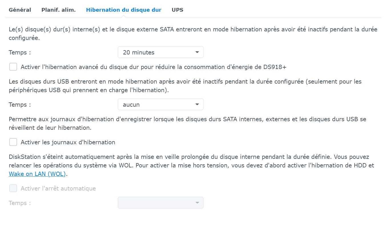

Alors actuellement les réglages sont comme ceci : image.thumb.png.226c90574db616ab8c40e401bc010d89.png
Donc pas de mise en veille, mais juste une hibernation.
Normalement en mettant ce mode, je ne devrais pas perdre l'accès à mon NAS. Quand il est en mode hibernation au bout de 20 minutes, j'ai juste qu'à faire une action pour qu'il en sorte non?
Là au bout d'une heure et demi, tout devient complétement inaccessible, ni l'interface, ni mon plex par exemple.
Je dois modifier ce réglage de 20 minutes selon vous?

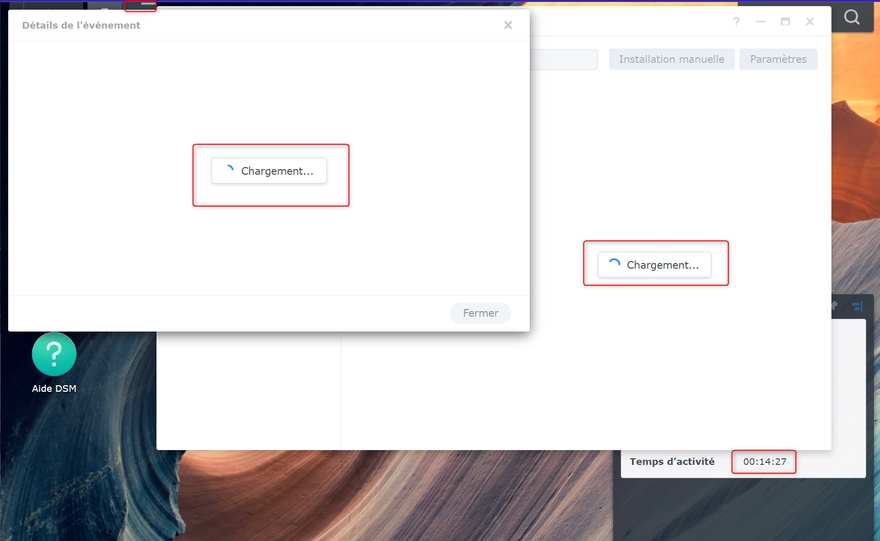

(EDIT : Je viens de rien changer, et au bout de 14 minutes d'activités, il n'est plus accessible et ne répond plus)
