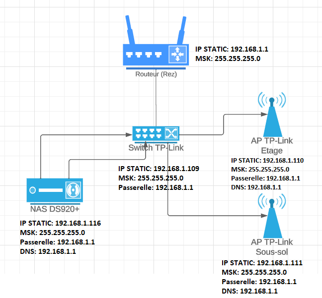

Rbatimus Posté(e) le 2 septembre 2023 Partager Posté(e) le 2 septembre 2023 Salut à tous, Je viens de modifier mon réseau privé avec l'ajout de deux Access Point TPlink Omada. Voir ci-dessous la configuration de mon réseau: Tout semble fonctionner excepté l'accès à mon NAS... en effet une fois connecté à mon AP j'ai pu ping les différents appareils de mon réseau local sauf le NAS... par contre si je me connecte au Wifi du routeur directement, la j'ai accès sans soucis à mon NAS... Mon NAS est en IP Fixe avec un LAG (LAN1 & 2) Actif & fonctionnel sur le switch Avez-vous une peut-être une idée de piste à explorer? Merci d'avance pour votre aide. Lien vers le commentaire Partager sur d’autres sites More sharing options...

Rbatimus Posté(e) le 3 septembre 2023 Auteur Partager Posté(e) le 3 septembre 2023 voici les Config IP de mon réseau Local: comme tu peux le voir tout est sur le même sub-net... sur mon NAS j'ai uniquement un serveur VPN actif pour les connexion venant de l'extérieur... donc pas de client j'ai tenté de desactiver le parfeu du NAS de supprimer les protection des comptes etc... rien ni fait j'ai accès a tout mon réseau depuis les AP sauf au NAS.... j'avoue que je sèche un peu... Lien vers le commentaire Partager sur d’autres sites More sharing options...

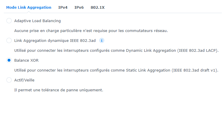

Rbatimus Posté(e) le 4 septembre 2023 Auteur Partager Posté(e) le 4 septembre 2023 La suppression du LAG a résolu le problème... mais cela ne fais pas mes affaires étant donné que je souhaitais le conserver... c'était un Link Aggregation Dynamique IEEE 802.3ad avec config de l'IP manuelle. coté Switch j'ai simplement créer le lien dans Switching->LAG et selectionnée les deux port physique et créer LAG1... Bref j'ai du louper qqch coté switch probablement pour que cela fonctionne partout... Lien vers le commentaire Partager sur d’autres sites More sharing options...
lordkivan Posté(e) le 4 septembre 2023 Partager Posté(e) le 4 septembre 2023 il y a une heure, Rbatimus a dit : La suppression du LAG a résolu le problème... mais cela ne fais pas mes affaires étant donné que je souhaitais le conserver... c'était un Link Aggregation Dynamique IEEE 802.3ad avec config de l'IP manuelle. coté Switch j'ai simplement créer le lien dans Switching->LAG et selectionnée les deux port physique et créer LAG1... Bref j'ai du louper qqch coté switch probablement pour que cela fonctionne partout... Tu avances déjà 🙂 Il y a plusieurs type de LAG, le plus classique est le LACP (802.3ad). C'est clairement indiqué coté Syno (802.3ad) mais c'est souvent plus subtile coté switch. Aprés tu n'as peut être pas le même type hash. J'ai trouvé cette capture pour ton switch : Je te conseille d'avoir le même hash des deux cotés Doc tp link : Lien vers le commentaire Partager sur d’autres sites More sharing options...
church Posté(e) le 5 septembre 2023 Partager Posté(e) le 5 septembre 2023 Hello ! Ca avance lentement mais surement. J'ai un doute mais je pense que ton switch gère plutôt de l'agrégation de lien statique. Pour moi, une fois ton LAG monté dans le switch, il te faut sélectionner le mode "Balance XOR" dans DSM pour agréger les 2 ports. C'est bien la config que j'utilise à la maison sur mes NAS et mon switch GS116EV2 Lien vers le commentaire Partager sur d’autres sites More sharing options...
Rbatimus Posté(e) le 5 septembre 2023 Auteur Partager Posté(e) le 5 septembre 2023 (modifié) @lordkivan je viens de vérifier mais hélas coté switch c'est pas la joie niveaux parmètre pour le LAG... en gros on peut juste créer un groupe entre plusieurs port phyique sur ce model de switche ça m'apprendra à prendre les entrée de gamme ^^. @church tu m'a mis sur la bonne piste merci c'est effectivement le mode Balance Xor qui fonctionne pour ma config... En addition à ce poste et afin de conclure, comme ces AP sont basé sur une architecture SDN comme mentionné plus haut je me suis amusé à créer un Omada Controller sur mon NAS via Docker et ça fonctionne plutôt pas mal... gestion du réseau centralisée, mise à jour automatique des différents firmware etc... ça serait à refaire je choisirais les mêmes AP mais un switch moins cheap compatible Omada controller ainsi qu'un router ça simplifierais beaucoup la gestion de mon réseau... Donc pas forcément nécessaire pour une petit réseau comme le mien mais indispensable pour les PME 😉 Modifié le 5 septembre 2023 par Rbatimus Lien vers le commentaire Partager sur d’autres sites More sharing options...
