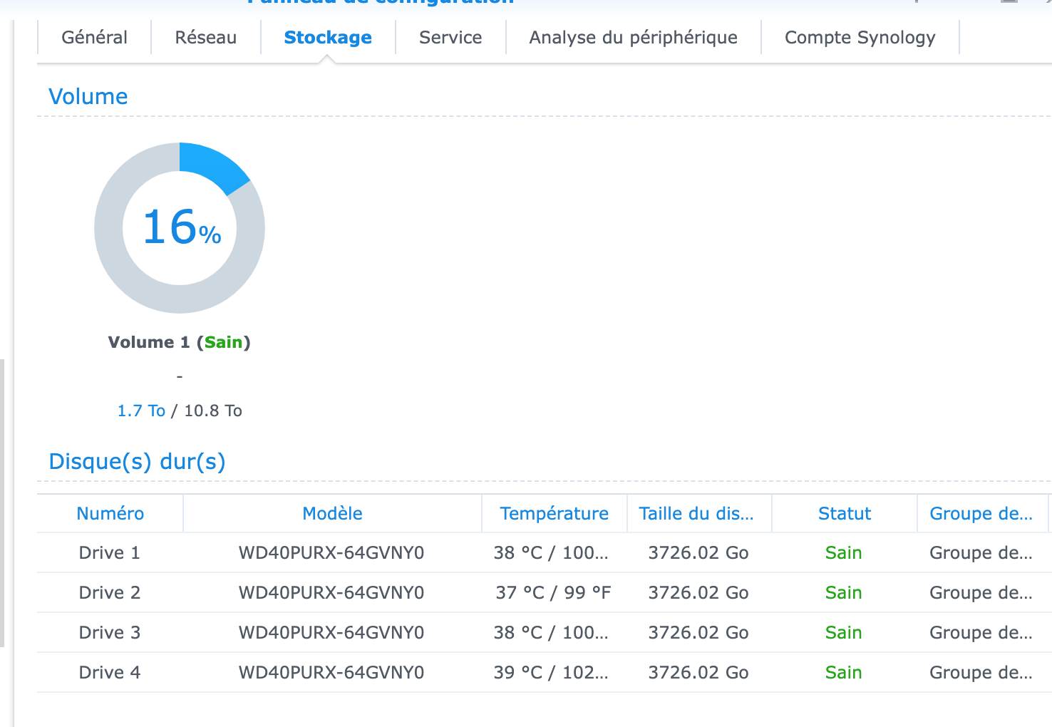

J'ai mon NAS DS412+ qui possède un seul volume de 10 T composé de 4 disques dur de 4T (cf pj).
Il a été configuré en un volume et qui à toutes mes données dessus.
J'aimerai bien faire une autres configuration avec un partage pour une sauvegarde redondant mais tout en conservant mes données actuelles.
Comment faire ???
Merci de votre aide !

La seule chose possible c'est de supprimer le groupe existant (et donc perte des données) et de reconstruire un ou plusieurs groupe(s) pour y importer vos sauvegardes que vous avez surement prévues depuis le départ. Donc pas de stress.
Sinon, faire des sauvegardes en local n'est pas à proprement parlé une sauvegarde qui doit être désolidarisée de la source et dans un autre lieu.
Merci Mic13710 pour ta réponse, c'est bien ce que je redouté la suppression de volume actuel et une reconfiguration complète du système avec en plus un back-up externe cripté pour une sauvegarde sécurisé....
Y a plus qu'à alors .... Motivation à avoir pour entreprendre tout ça lol
