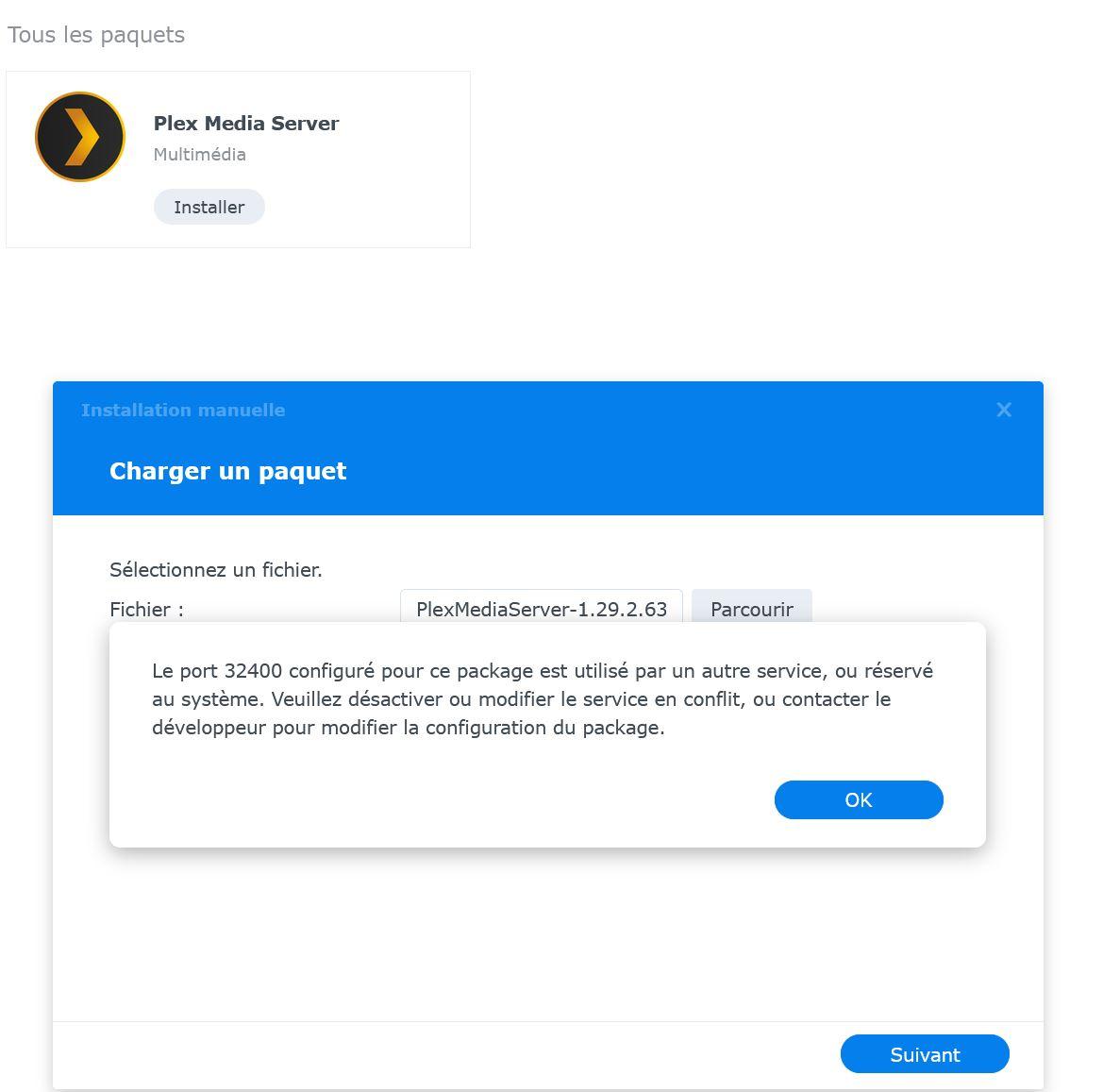

Je viens d'acquérir un ds423+ et je souhaitais mettre plex en fonctionnement dessus.
Je débute complètement sur NAS et ai suivi des tutos ici ou là.
Dans "Centre de paquets" je clique sur Installer Plex media server mais après avoir téléchargé à 100% je curseur reste en mode "Installer"
J'ai tenté une installation manuelle via le fichier spk et il me bloque en disant que le port  32400 configuré pour ce package est utilisé par un autre service... Veuillez désactiver le service en conflit...
Là je bug!
Je veux bien une aide communautaire pour un newby.
Merci à vous

Si tu veux un conseil pour plex laisse tombe le paquet et passe par docker c'est plus simple.

J'ai réussi à installer correctement le paquet, le bug n'apparait plus.
Peut etre que le bug était lié à un port non ouvert dans le pare feu, car après cette manip tout s'est installé normalement.
