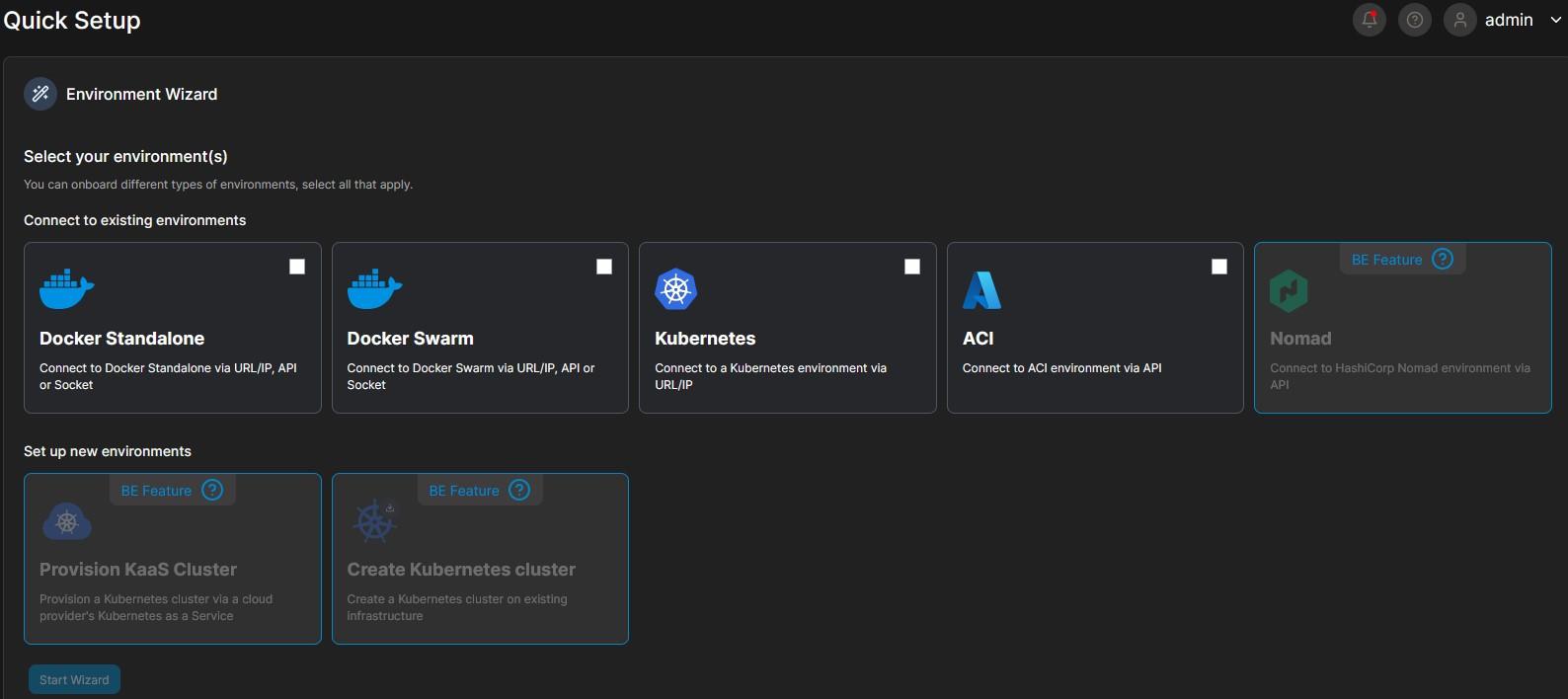

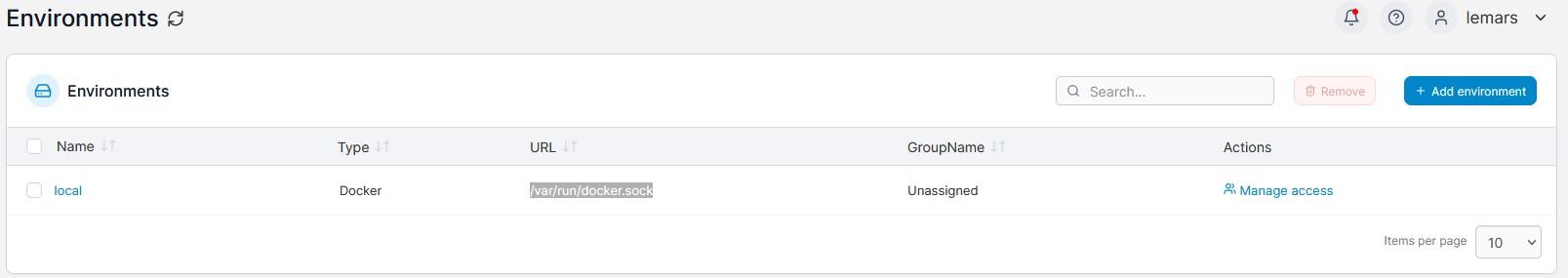

La version 2.18.3 a bien un mode "local" tout simple à configuré : il suffisait de cliquer au démarrage

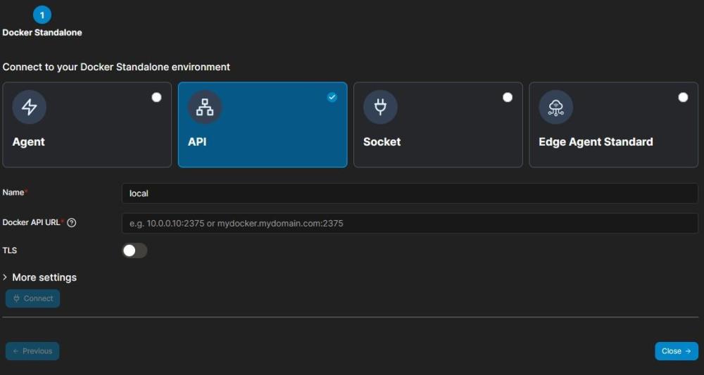

Mais la nouvelle version 2.19.1 : je ne retrouve pas ce mode local : il y a plusieurs autres solutions :
j'ai testé plusieurs mais je n'ai pas réussi a retouver mes docker comme avec l'ancienne version... J'ai essayé le mode standalone par API ... sans succes : je ne sais pas quoi indiqué dans l'adresse ? Sur l'ancien Portainer il était indiqué comme url :      /var/run/docker.sock

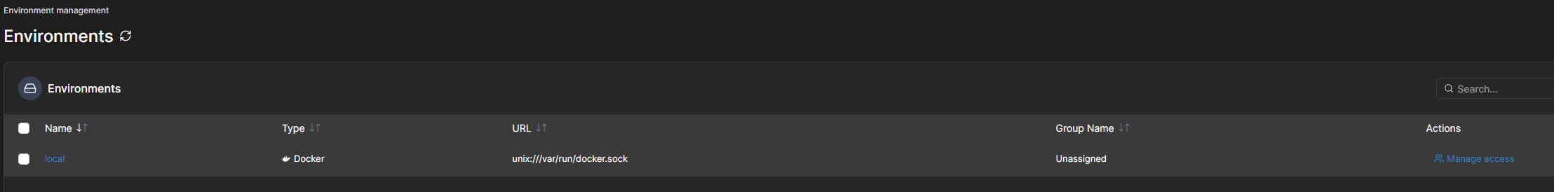

Alors en 2.19.1, je n'ai pas tout à fait ça :
Mais je fais l'install comme ça :

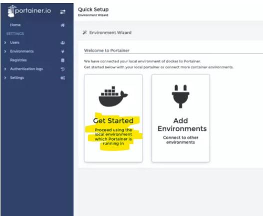

Voici l'image que j'utilise

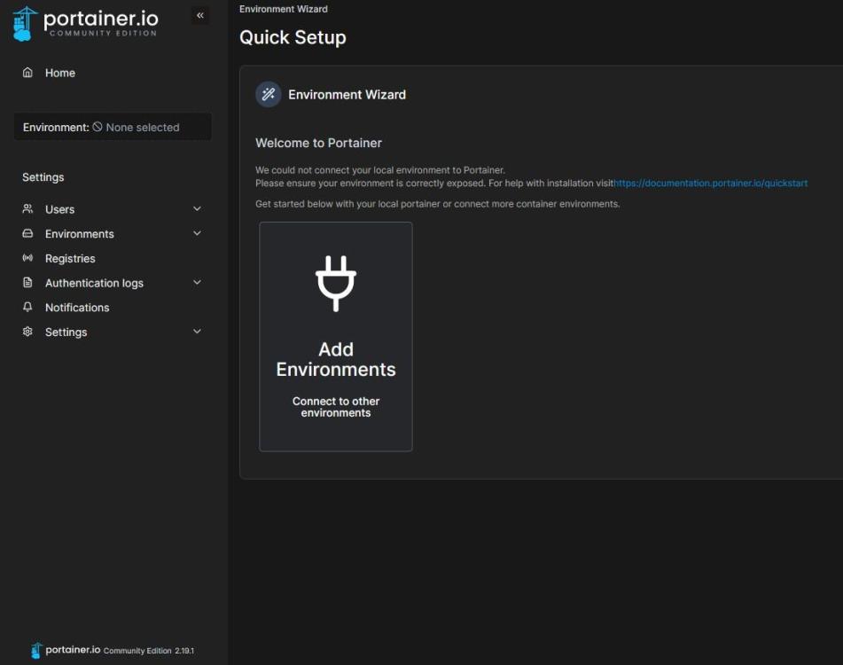

Et je n'ai plus la possibilité de Get Strated en Local comme avant ! Je n'ai que "Add Environment"
Dans mon Docker Portainer : j'ai l'erreur suivante :
2023/09/23 03:09PM WRN github.com/portainer/portainer/api/platform/platform.go:70 > failed to retrieve docker info | error="Cannot connect to the Docker daemon at unix:///var/run/docker.sock. Is the docker daemon running?"

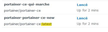

le portainer avec une ancienne version fonctionne (portainer-ce-qui-marche)
le portainer avec la latest ne fonctionne pas....
Modifié par lemars
@lemars
L'erreur que tu as est assez éloquante : pas d'accès sur /var/run/docker.sock ce qui est problématique pour Portainer qui doit y accéder.
Je ne sais pas comment tu crées ton conteneur, tu ne donnes aucun détails là-dessus...

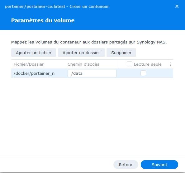

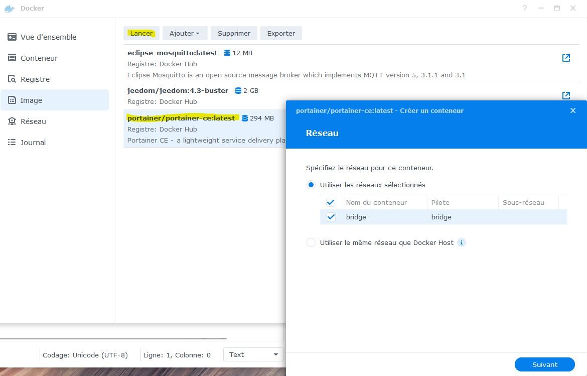

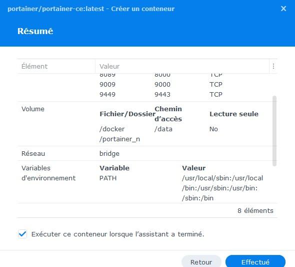

Voici comment je faisais pour créer un Docker Portainer : et cela fonctionnait :
Je créer le container en cliquant sur lancer sur l'image Portainer latest :
Puis je ne touche à rien
Puis j'indique les ports : ici en 8089 car j'ai un Docker Portainer avec une vieille image (non latest) qui fonctionne : (j'ai essayé avec 8000 cela ne fonctionne pas avec la latest)
Puis je mape sur mon disque
Puis je le lance :
Et voila comment je faisais : et cela ne fonctionne plus : je ne sais pas pourquoi : l'image latest a évoluée ?

Mais pourquoi cela fonctionne pas en créant le container Portainer avec le paquet du Syno ?
C’est parce que cette version de docker dans dsm est bridée et ne permet pas l’utilisation de ressources système comme /car/run/docker.sock
Avant dsm 7.2 , il fallait obligatoirement passer par la ligne de commande pour créer le conteneur Portainer.
mais depuis 7.2, ça n’est plus nécessaire, c’est faisable depuis Container Manager.
