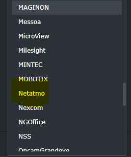

Ma foi, perso je trouve bien la marque dans le listing :
A moins que Synology aient supprimé les Netatmo dans la dernière version du Device pack, je ne vois pas pourquoi vous ne l'avez pas.

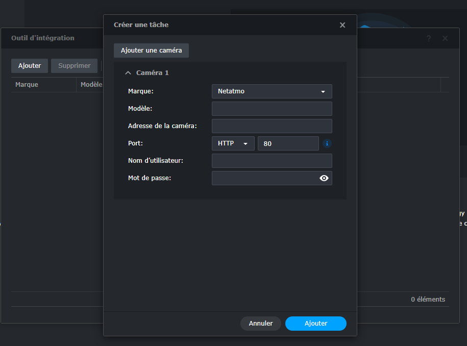

Au pire, vous pouvez essayer l'intégration (bouton Restaurer) :
Ah ok merci, là je vois déjà Netatmo dans le listing, c’est déjà ça merci
