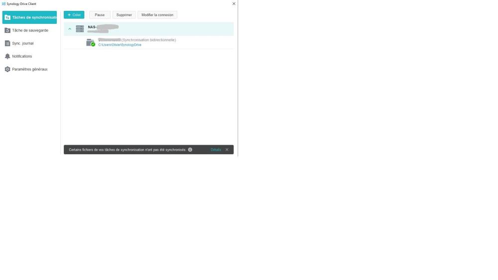

Sauf que j'ai un soucis, j'ai un nouveau PC, j'ai installé l'application Synology Client, j'ai créé une tâche de synchro, mais il a du mal à se synchroniser, il me met A JOUR, mais non, il me manque énormément de chose par rapport au drive web.

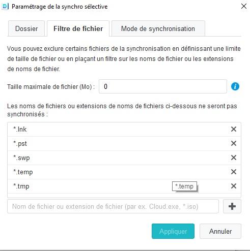

Dernière chose, et c'est peut-être en rapport, j'ai des erreurs de synchronisation mais je ne comprend pas pourquoi car tout est ok avec les conditions de syncro (pas de caractère spéciaux, fichiers tmp...)

@CMDC83 merci pour ta réponse que je n'avais pas vu avant.
J'ai vérifié mais tout est ordre de ce coté là.

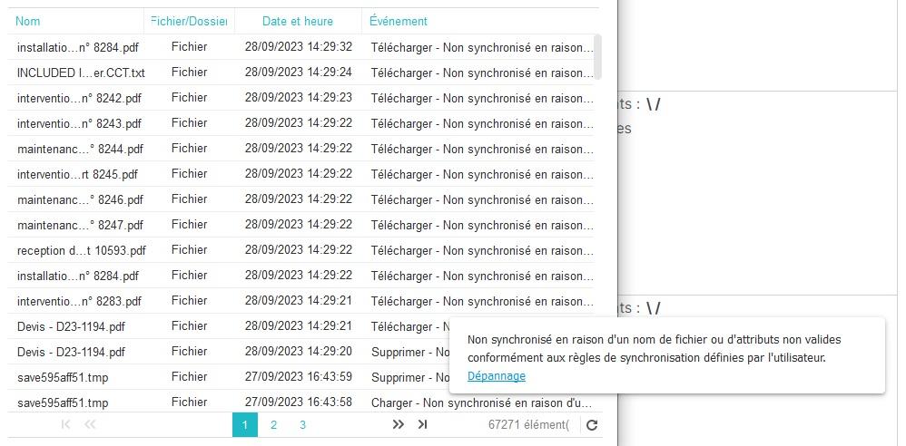

Je suis bien embêté car la moitié de mes PDF ne se synchronise pas, encore aujourd'hui.
Je n'ai pourtant pas de caractères spéciaux.
@Lelolo J'ai essayé de retirer le ° = même chose
J'ai retiré les espaces, idem.
J'ai carrément renommé le PDF = même chose

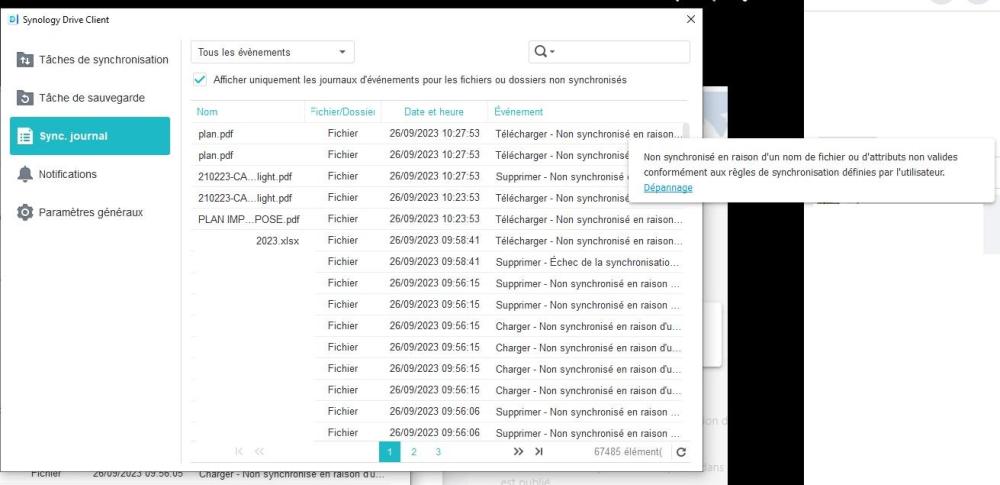

@Mic13710 Comment vérifier les attributs ? car sur le site j'ai ceci :
  • Les fichiers ou les dossiers avec ces attributs :
    •  OFFLINE
    •  REPARSE_POINT
    •  SYSTEM
    •  TEMPORARY
      Mais je ne comprend pas trop.
      A noter que j'ai le même problème avec les fichier XLS et DOC également
Modifié par Synologive

@Mic13710 Les attribues de fichiers sont bien comme sur ton exemple, aucune cases de cochées.
Un exemple de chemin d'un fichier qui ne se synchronise pas : /volume1/KOLILTECH/KOLIL TECH/Site internet/test syncro oliv.pdf
Et mon dossier sur le PC est à la racine de mon dossier utilisateurs: C:\Users\Olivier\SynologyDrive
J'ai des fichiers avec des extensions de type .MOC ou encore .PAT et ça fonctionne.
Juste les PDF, XLS, DOC (et surement d'autres) qui ne passe pas, aucun ne passent d'ailleur.
