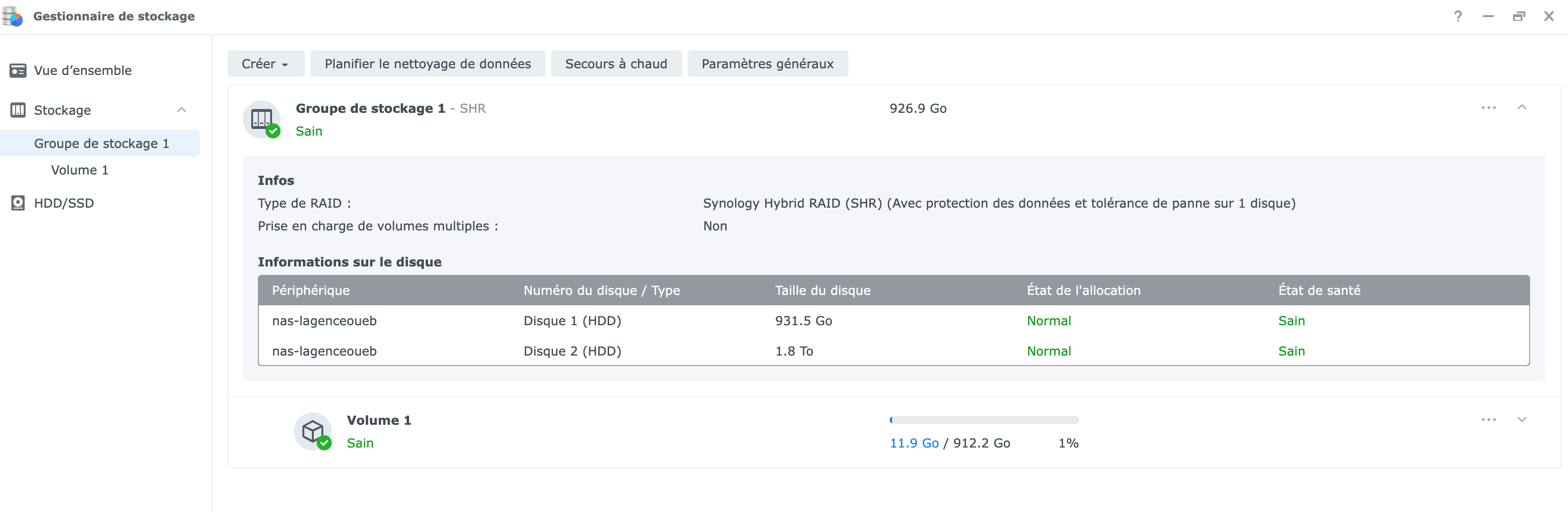

Donc, un DS218j avec 2 HD de marque et capa différentes (WD 1go / HITACHI 2go). En SHR.
Une fois cela dit, on peut croire que je sais de quoi je parle, mais non, je copie-colle... à ce stade.
Donc plus sérieusement, j'ai un montage bizarre dont je joins une copie d'écran :
Pourquoi bizarre ? parce que j'ai la sensation que mon 2ème HD, le plus gros, ne sert à rien et que je gaspille 2 précieux To.
Mon idée serait que les 2 soient accessibles et utilisables.
Comment peux-t-on faire mieux que ça et, sans changer de matos avoir accès aux 3go (essentiellement pour des sauvegardes de photos et fichiers de sites web php)

c'est un peu ce que j'avais cru comprendre, et maintenant, la question qui tue : "comment changer ça"
En vrai, je ne peux pas modifier le type de RAID et je n'ai accès à aucune manip', ou en tout cas pas de manière visible.
Si tu as un autre lien aussi clair, je prends 🙂
Tu n'as que 11Go d'utilisés, tu peux dans facilement sauvegarder si des données utiles sont présentes.
Ensuite tu casses le volume, et tu crées à nouveau avec 2 volumes distincts.
En revanche, tu n'auras plus aucune tolérance de panne, pour cela il faudrait un 2ème HDD de 2 To.

En remplaçant le disque de 1To par un 2To. Attention de bien choisir un disque en technologie CMR !
Par contre, si le but est de conserver les disques et de pouvoir utiliser les 3To, pas d'autre option que de supprimer le groupe existant (ce qui supprime les données) et de reconstruire 1 groupe par disque. Dans ce cas, la perte d'un disque entrainera la perte des données du disque.Vous avez aussi la possibilité de construire un JBOD sur un seul groupe, mais à ce moment là, la perte d'un disque entraine la perte des données.
