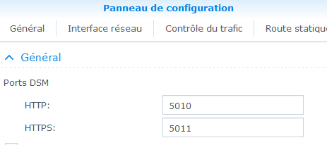

Mon problème se pose lorsque j'essaie de mettre un deuxième Synology Drive Server sur un deuxième appareil du même réseau accessible depuis le WAN. Je peux bien modifier les ports du DSM et donc faire mon NAT en conséquence pour le deuxième appareil :

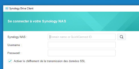

Sauf pour le port 6690 utilisé par le Synology Drive que l'on ne peut modifier dans l'interface de gestion du Synology ni sur la partie client du logiciel, je n'arrive pas à indiquer un port spécifique.

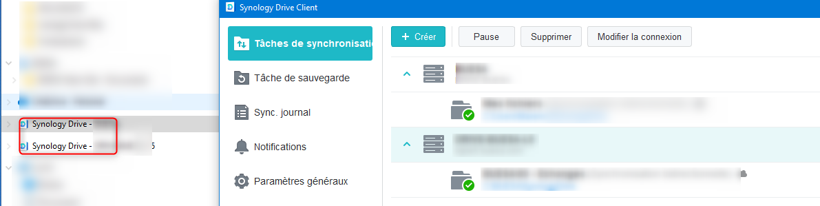

Il y'a bien la solution d'un NAS par ligne, mais c'est pas le plan, car je dois pouvoir mettre X Synology Drive Server sur un même LAN :

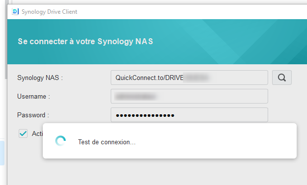

J'ai bien trouvé une solution de contournement plus simple que prévu : L'utilisation du Cloud Synology
Il suffit d'enregistrer le Syno chez Synology et d'activer le QuickConnect.
En espérant que les débits ne soient pas impactés 🤓
