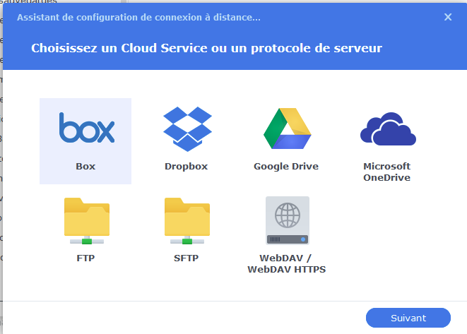

Bonjour @StéphaneL63,
File Station permet de se connecter en sftp à un autre NAS :

Merci beaucoup Lelolo pour ta réponse 🙂 !
En effet, dans File Station, j'ai pu créer une connexion à distance SFTP, et après avoir renseigné les mêmes champs que dans WinSCP (host, port, user et pass) j'ai réussi à accéder au serveur (\o/). Je vois bien les répertoires et les fichiers (\o/), par contre, quand j'ai essayé de faire Copier sur 1 fichier du NAS, puis Coller dans 1 répertoire du serveur distant, cela n'a pas fonctionné normalement. J'ai eu le droit à 1 message d'erreur (Erreur survenue sur \mesrépertoires\monfichier Cette action n'est pas prise en charge). Flûte, dommage (:/) !
