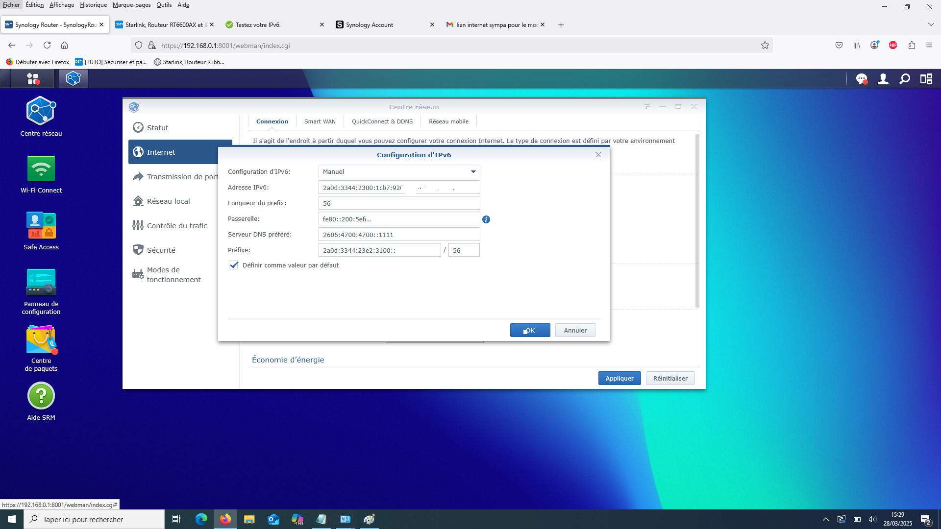

  9.  Dans Centre Réseau > Internet cliquez Configuration d’IPv6
  10.  Dans l’écran qui s’ouvre vous devriez avoir dans le champ « Configuration d’IPV6 » « DHCPv6-PD », nous allons changer cela pour pouvoir paramétrer la taille du préfixe qui semble avoir une grande importance :
    1. Dans le champ Configuration D’IPv6, choisissez Manuel.
    2. Le champ Adresse IPv6 devrait être prérempli. Dans le cas contraire, mettez l’adresse IPv6 que vous trouverez dans Centre Réseau > Statut partie IPv6 OU sur votre compte Synology associé à l’équipement sur https://account.synology.com
    3. Dans le champ Longueur du préfix, mettez 56. Je ne sais pas trop bien pourquoi mais plusieurs tutos sur Starlink sur internet semblent y associer de l’importance et si on laisse une autre valeur la connexion ne fonctionne pas dans mon cas.
    4. Le champs Passerelle devrait être prérempli. Dans le cas contraire, mettez l’adresse de la passerelle IPv6 que vous trouverez dans Centre Réseau > Statut partie IPv6.
    5. Le champ Serveur DNS préféré devrait être prérempli. Dans le cas contraire mettez l’IPv6 de votre serveur DNS préféré.
    6. Le champs Préfixe devrait être prérempli, assurez-vous qu’il corresponde au début du champs Adresse IPV6 ET modifiez la taille du préfixe par 56. Dans le cas contraire, j’ai cru comprendre que vous pouviez le déduire grâce au champ Adresse Ipv6 juste au-dessus, mais je ne sais pas trop comment.
  11.  Cliquez sur OK.

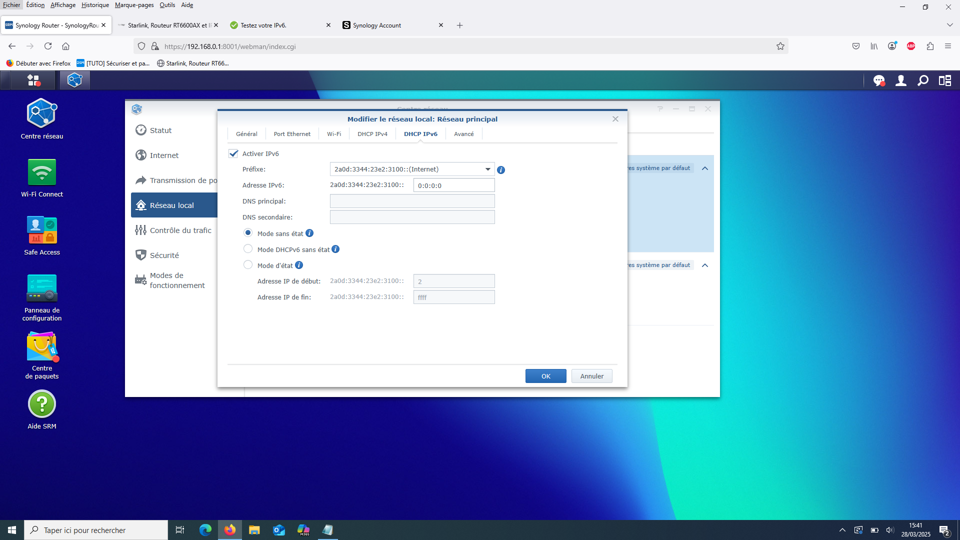

  2. Dans Centre Réseau > Réseau Local > Réseau, sélectionner le réseau sur lequel se trouve votre NAS et cliquer sur Modifier
  3. Dans la fenêtre qui s’ouvre, aller dans l’onglet DHCP IPv6
    1. Cocher la case Activer IPv6
    2. Dans le champ Préfixe choisir celui qui correspond a l’adresse IPv6. Dans mon cas il s’agit du premier choix. De plus vous pouvez vous aider du champs Adresse IPv6 qui devrai être renseigné.
    3. Dans le champ Adresse IPv6 la valeur par défaut qui devrai être 1.
    4. Remplir le champ DNS principal avec l’IPv6 de votre serveur DNS préféré.
    5. Sélectionner le bouton Mode d’état
      1. Laisser la valeur par défaut pour Adresse IP de début, normalement 2
      2. Laisser la valeur par défaut pour Adresse IP de fin, normalement ffff
  4.  Cliquer sur OK

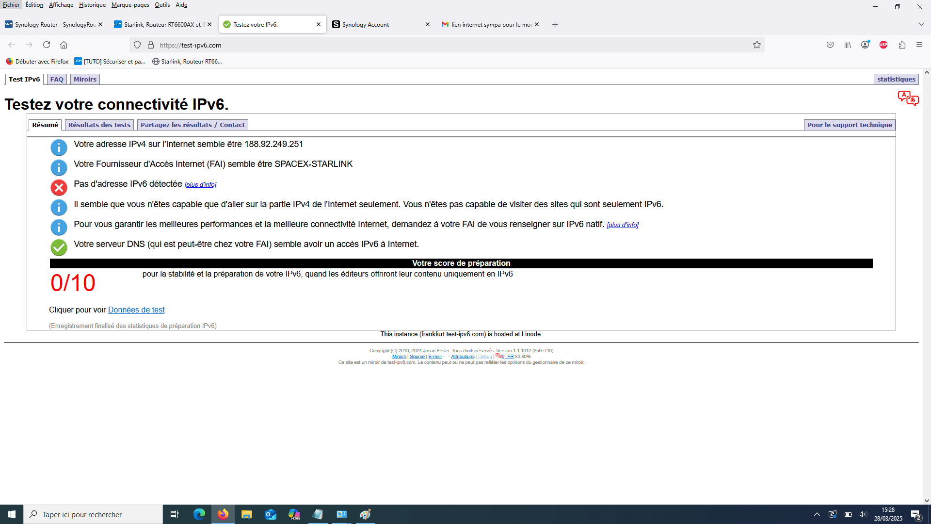

Une dernière remarque idiote mais importante. Je n'arrive pas à accéder à tout ça depuis un réseau ipv4, je m'explique
  • SRM et mon NAS sont en ipv6 sur le starlink, j'accède à tout
  • Mon mobile forfait red sfr 4G j'accède à tout
  • Ma fibre red sfr j'accède à rien
Les deux premier passe le test ipv6 suivant https://test-ipv6.com/ alors que ma fibre est configuré en IPV4 donc en gros si t'as pas sous la main une adresse ipv6 quand tu es loin de ton matériel tu es foutu! ça me fait dire que peut être au final le VPN a X€ par mois que je veux éviter est la seul solution pour sécuriser l'accès.

Routeur : n'importe quel internet IPv6 OK
Routeur : internet starlink OK
NAS n'importe quel internet IPv6 KO
NAS internet starlink OK
Le pire c'est que sur le compte Synology ou sur le NAS lui-même le statut DDNS est marqué comme correct, je vois bien les logs d'enregistrement de l'adresse IPv6 qui pour autant est-il accessible et non résolu par un  traceroute hors internet starlink ce qui explique que même en essayant de triturer le firewall cela ne marche toujours pas.
Pour résumer la question serait donc la suivante : qu'est-ce qui fait que le traceroute de mon nas ne fonctionne pas hors du réseau starlink ?

La technique qui a bien fonctionné pour moi c'est de pousser la config IPv6 en mode manuel, puis passer en DHCPv6-PD
Pourtant ensuite plus rien n'est affiché, y compris le DNS
