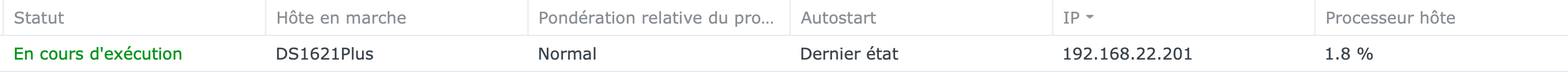

maxou56 Posté(e) le 20 octobre 2023 Posté(e) le 20 octobre 2023 (modifié) Il y a 7 heures, grizzli06 a dit : comment MobaXterm va-t-il faire la différence entre le NAS, et la VM du NAS ?? Bonsoir, Comme mentionné par @morgyann une VM c’est comme une machine physique supplémentaire sur le réseau, les VMs ont des IP et adresses MAC différentes de celles de la machine l’hôte (ici le NAS). Si tu as installé « Synology guest tool » sur la VM windows, l’IP de la VM sera affichée dans Virtual machine manager, et ça permet aussi d’arrêter, redémarrer proprement la VM via l’interface de Virtual machine manager, sinon c’est comme débrancher la prise d’un PC. https://kb.synology.com/fr-fr/DSM/tutorial/How_to_install_Synology_Guest_Agent_for_VMM_on_your_virtual_machine Modifié le 20 octobre 2023 par maxou56 0 Citer
grizzli06 Posté(e) le 21 octobre 2023 Auteur Posté(e) le 21 octobre 2023 Citation Chaque périphérique de ton réseau (pc, nas, tél, VM ...) virtuel ou pas, se voit attribuer une ip locale personnelle (sur une install classique). Sur une VM Win tu la trouve dans l'interface Win de ta VM "paramètres->réseau ou pour le nom ->Système->info système Mais quel âne je suis ! c'est pourtant évident... Je vais essayer ça ce soir. Citation Tu peux la trouver aussi sur l'interface routeur de ta Box qui lui a attribuée automatiquement une ip locale (sur une conf classique). évidemment... Elle doit être identifiée par une adresse Mac comme les autres équipements non ? Tant qu'à faire, je me connecterai à la Box pour lui attribuer une IP fixe comme j'ai fait pour mes NAS, bien que ce soit moins indispensable depuis que j'ai identifié que le bug venait des navigateurs Mozilla: d'ailleurs pour ceux que ça intéressent, j'ai testé d'autres navigateurs en plus de Chrome et Edge, dont OPERA et BRAVE, et tous fonctionnent parfaitement (seuls les navigateurs de Mozilla présentent le bug).. Citation Si tu as installé « Synology guest tool » sur la VM windows, l’IP de la VM sera affichée dans Virtual machine manager, et ça permet aussi d’arrêter, redémarrer proprement la VM via l’interface de Virtual machine manager, sinon c’est comme débrancher la prise d’un PC. Oui j'ai installé Synology Guest Tool sur la VM, pas remarqué l'IP dans VMM mais elle doit y être. Je peaufinerai cela quand j'aurai reçu mes deux NVMe et j'aurai réinstallé ma MV dessus: ce sera la config "définitive" (jusqu'à ce que je passe sur QNAP comme indiqué plus haut, car la politique de prise d'otage de Synology me fait fuir). A ce propos, je ne suis pas certain qu'il faille des NVMe "de compétition" pour un NAS ? des NVMe en PCIe-3 devraient même suffire... Qu'en pensez-vous ? 0 Citer
maxou56 Posté(e) le 21 octobre 2023 Posté(e) le 21 octobre 2023 (modifié) il y a 57 minutes, grizzli06 a dit : des NVMe en PCIe-3 devraient même suffire... Oui c'est du PCie 3.0 sur le DS1821+ il y a 57 minutes, grizzli06 a dit : Oui j'ai installé Synology Guest Tool sur la VM, pas remarqué l'IP dans VMM mais elle doit y être. Par exemple (c'est pas une VM windows, mais Linux avec le paquet qemu-guest-agent installer sur la VM). Il faut que la VM soit en fonctionnement pour que l'IP ou les IP soient affichées. Modifié le 21 octobre 2023 par maxou56 0 Citer
