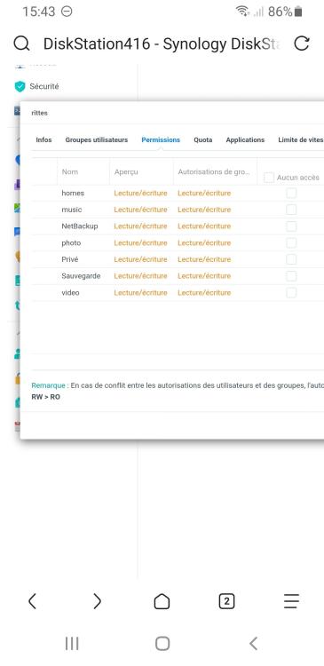

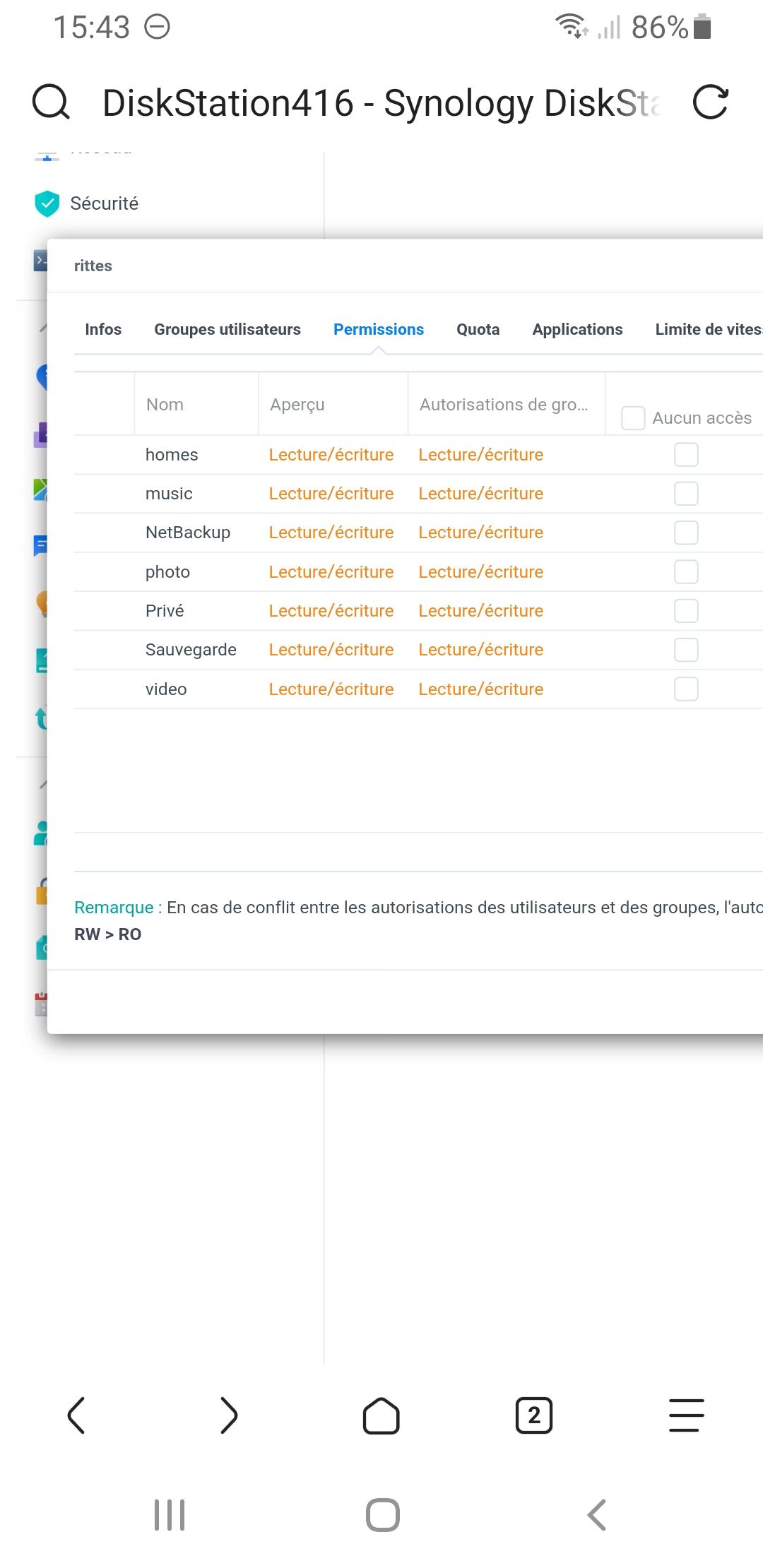

Sauf erreur de ma part les dossiers sont bien présents, et je suis le seul à avoir la main je suis en mode admin et je voie bien que je suis en mode écriture et lecture.
Si joint les photos

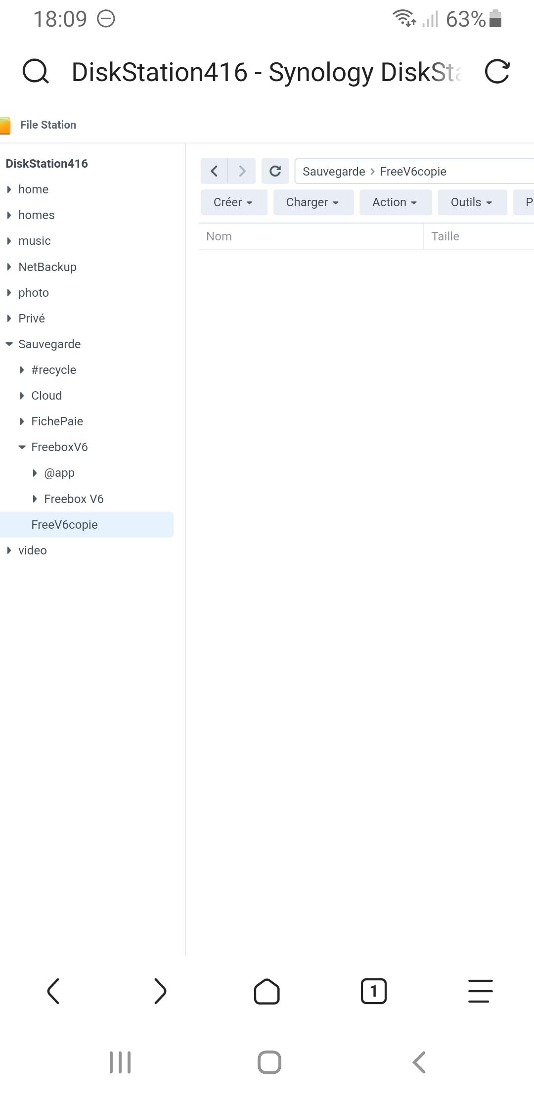

Il y a 1 heure, Lelolo a dit :
Les captures d'écran concernent Freebox V6, et non FreeboxV6copie.
L arborescence montre bien en détail
Sauvegarde, FreeboxV6, freebox V6
Dans FreeboxV6 il ya @app et Freebox V6, et dans freeboxcopie il n'y a rien dedans.
Donc mes chemins sont juste
