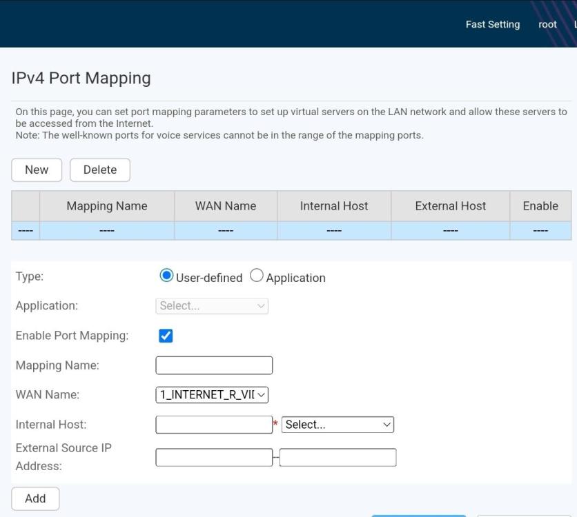

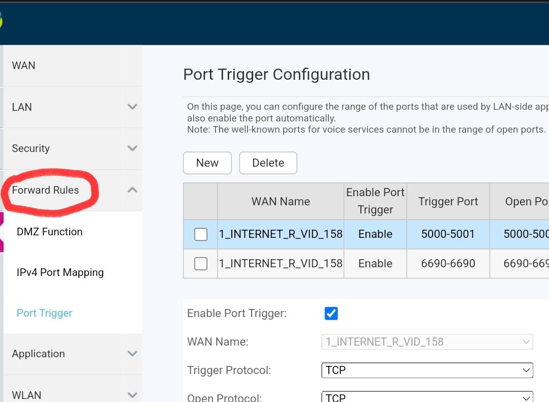

Alors, depuis j'ai au moins testé d'ouvrir les ports pour le NAS2, n'ayant pas de limitation sur ce reseau, mais par contre en utilisant ton site pour verifier après coup, ça me dit 'Port is Closed' ( testé avec 5000 et 6690 ).

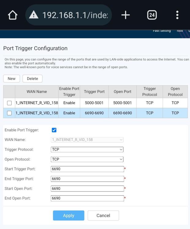

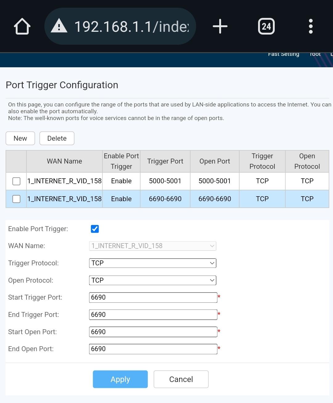

Peut être ai-je mal fait la manip? Voici l'interface sur le routeur:
@thepopol777 C'est du port forwarding que tu dois faire, et pas du port triggering. Je t'invite à jeter un oeil au tutoriel suivant, section redirection de ports :
Modifié par .Shad.

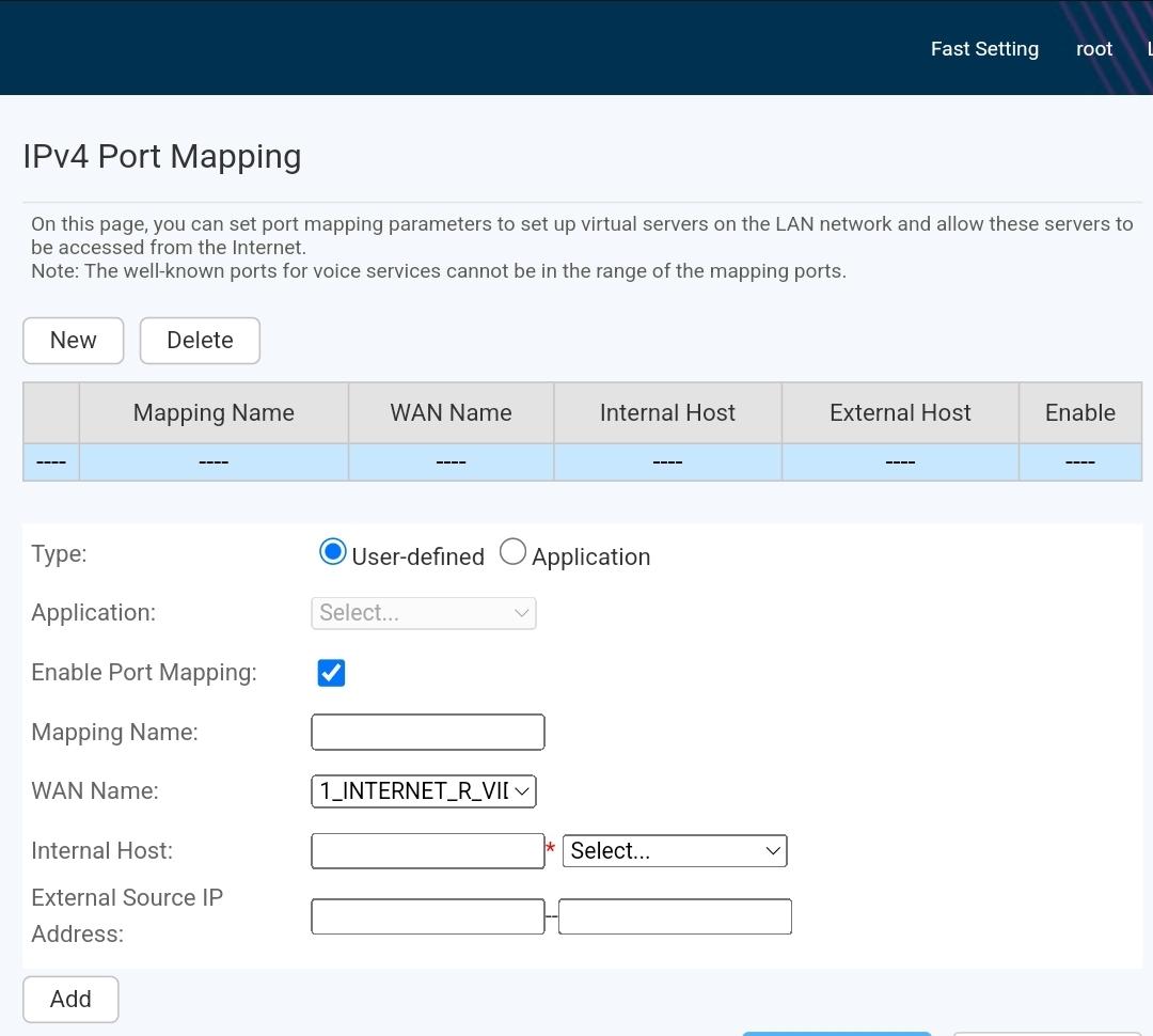

Ok c'est bien ce qui me semblait, mais je n'ai rien trouvé a part ca ( pourtant on voit bien que la categorie en question est " Forward rules " ) sur la config du routeur, un huawei HG8145X6 )...
Y'a ip port mapping sinon mais je pense bien que ça n'a rien a voir...
EDIT: C'etait bien ici! En fait les champs pour les port apparaissent qu'après avoir validé les premières infos!
Je vais jeter un oeil a ton lien,  merci!
PS: Merci aussi CMDC pour tes suggestions!
Modifié par thepopol777
