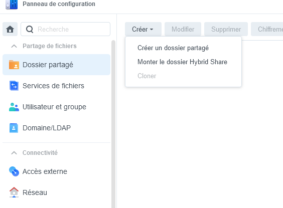

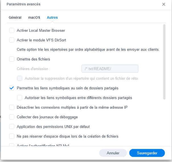

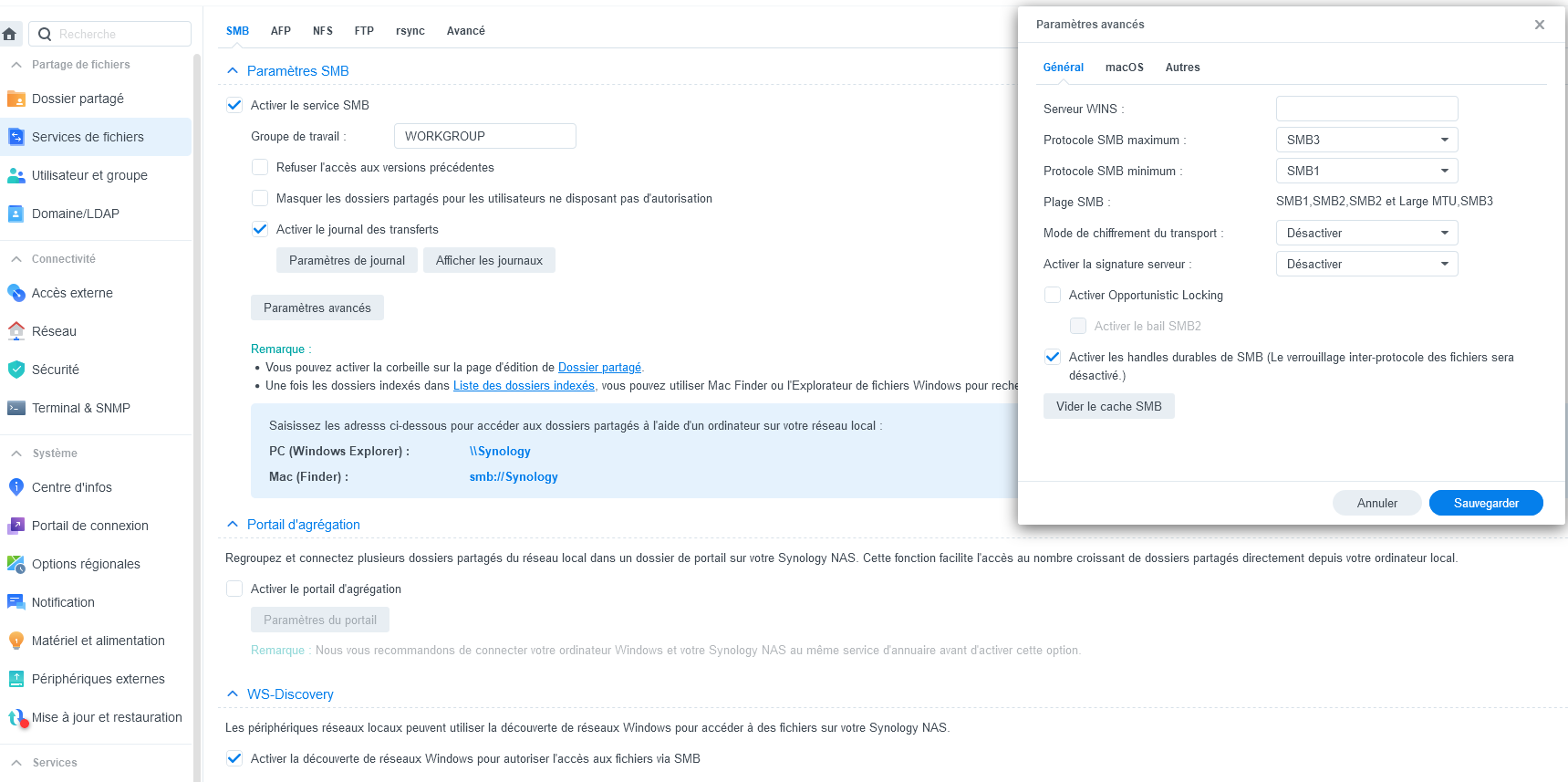

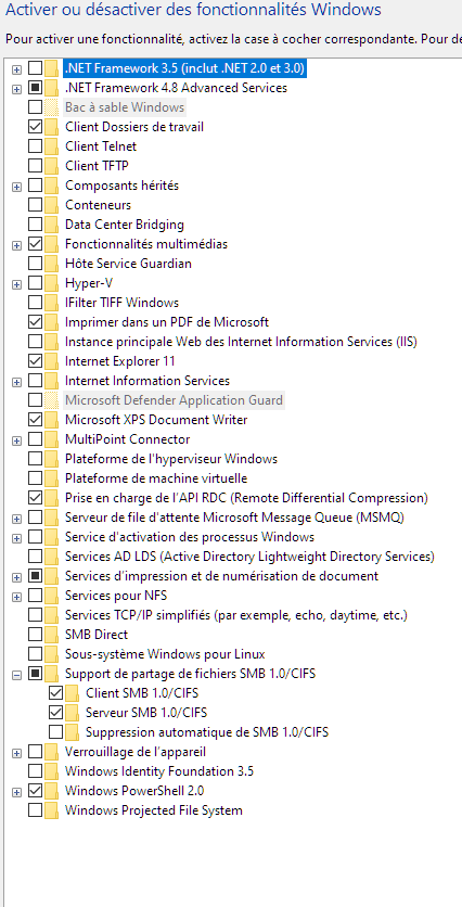

Je n'ai pas pu me pencher sur ce problème d’accès mais j'ai fait des captures d’écran qui pourront peut être vous aider.
Je pense pourtant avoir les fonctionnalitées Windows SMB ok, mais cela ne fonctionne pas.
Petite question: pour l'instant je n'ai qu'un disque dur d'installer, faut'il que je créer un partage.
je ne comprends pas vraiment pourquoi il n'accede pas au chemin du Nas.
Merci pour aide, si vous avez des questions n’hésitez pas,
et merci pour le coup de main.
Tout semble bien configuré au niveau du nas
En revanche pour le Win - fonctionnalités win : active SMB Direct (tu peux désactiver ou pas SMB 1.0) - Valide avec OK - redémarre ton PC
Et dis nous si ça fonctionne.
J'ai activé SMB direct en désactivant SMB 1.0 rien ne fonctionne même l’accès à mon Nas WD n'est accessible.
Du coup retour en arrière, laissé SMB direct et coché "suppression automatique SMB", mon nas WD redeviens accessible mais toujours pas le Synology.
Merci pour ton aide.
