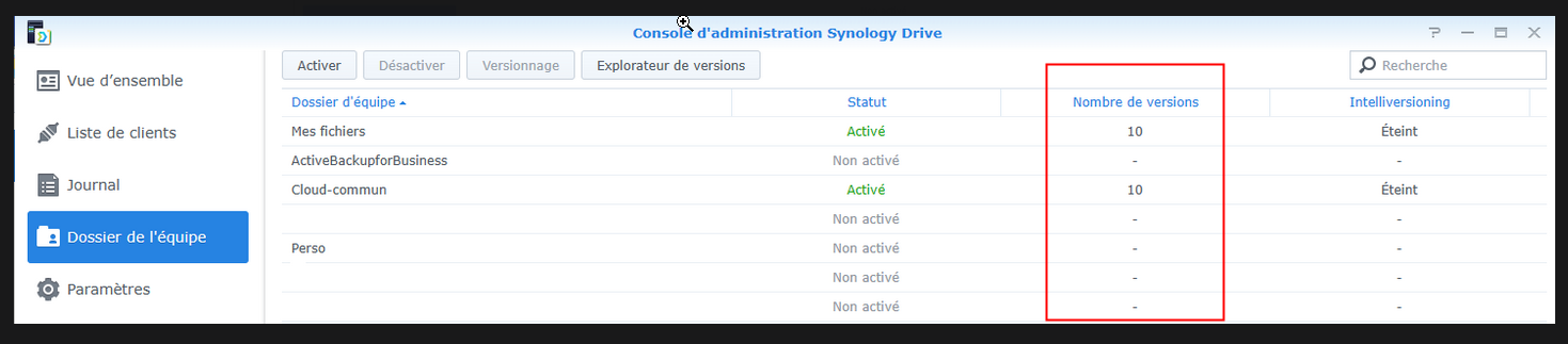

Regarde dans Drive si le nombre de versions est activé - si c'est le cas ton NAS réservera un espace pour les utilisateurs.
Si tu désactives cette fonction, il faudra redémarrer le Nas pour revenir à la normale (réel espace utilisé).

--> Regarde dans Drive si le nombre de versions est activé
je veux bien , mais je vois cela ou ?
sur le Nas , paquet installés ?
Cpte utilisateur Nas, dans paramètres  ?
je ne vois cela nul part ...
j'ai juste trouvé cela :
il y a 4 minutes, Kramlech a dit :
C'est peut être ça, non ?
Tout à fait, désactive les versions (sauf si tu en as besoin) - redémarre le nas - et regarde le niveau de tes disques durs - tu devrais retomber sur une valeur égale à l'utilisation réelle.

je viens de désactiver le "versionnage"
Résultat :
C'est beaucoup mieux et cela se rapproche de la réalité ( corbeille vidée)
Quota utilisé : 721.64 Mo
Espace du Home : 717.7 Mb
Je n'ai pas redémarrer le Nas, je le ferai plus tard dans la soirée.
