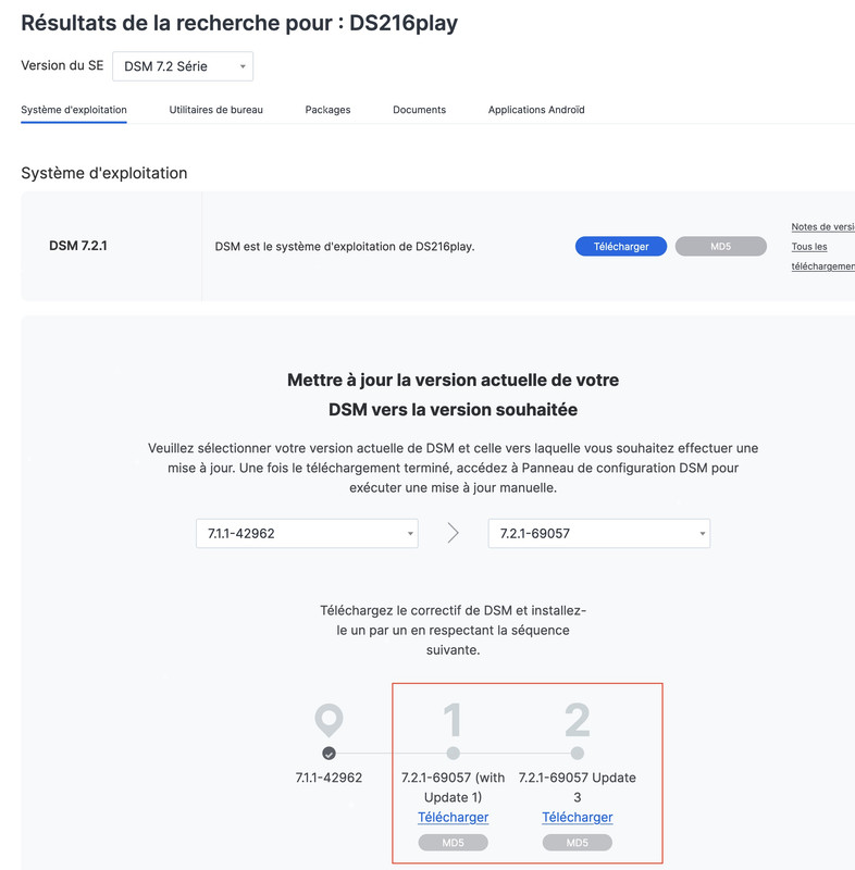

Ce n'est vraiment pas nécessaire, heureusement 😀 Rends-toi plutôt à l'adresse Résultats de la recherche pour : DS216play en cliquant sur ce lien. À gauche tu indiques la version actuelle de DSM sur le DS216 Play. On t'indiqueras que pour passer à la dernière version supportée par le NAS tu dois télécharger ET appliquer 2 mises à jour. Tiens-nous au courant.

désolé, j'avais déjà fait cela et je viens de recommencé mais cela ne passe pas
