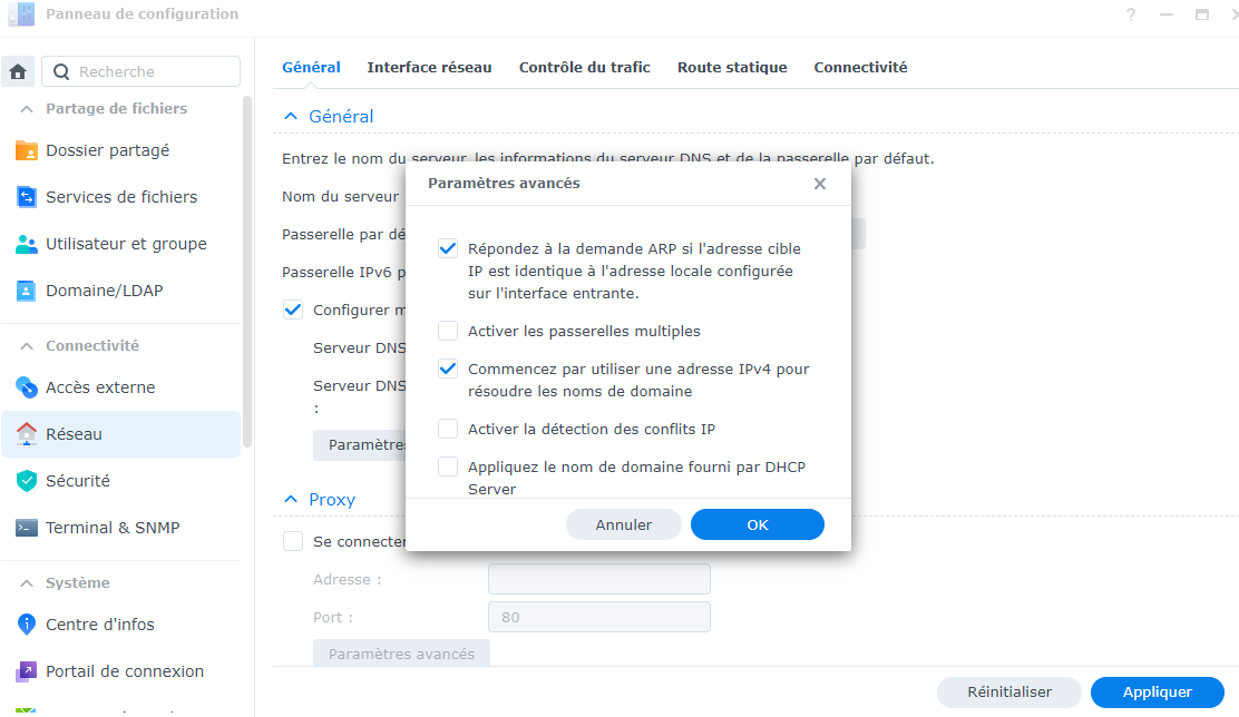

  Le 12/27/2023 à 12:47 PM, keisersuze a dit :
Destination :
Protocol: http
hôte: 10.2.0.1
Port: 5000
Développer
Ou alors si tu as désactivé les passerelle multiples : hôte: 192.168.1.126
Modifié par CMDC
Oui, il s'agit d'un point expliqué dans le tutoriel plus haut. Mais c'est contre-indiqué 😕
J'ai ajouté Infomaniak comme fournisseur de service dans "accès externe/DDNS", afin d'associé mon IP (dynamique) a un domaine spécifique.
Seulement pas moyen d'utiliser mon domaine pour y accéder en local comme à l'extérieur.
