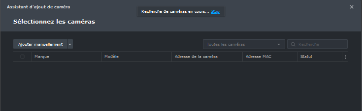

J'ai fait l'acquisition de deux caméras Reolink E1 PRO.
Le problème que je rencontre est que lorsque je lance le logiciel caméra IP pour configurer celles-ci, il ne détecte aucune caméra.
Elles sont bien branchées en WIFI et sur le même réseau WIFI que le NAS. (mon wifi local quoi). Elles fonctionnent bien car testé via l'application Reolink.
Merci d'avance pour votre aide et conseil.

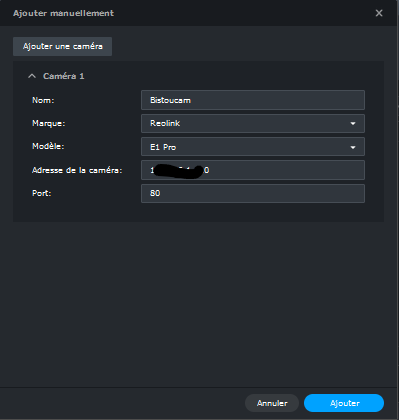

Concernant l'ajout manuel, je rencontre un autre problème.
Je rentre les infos liées à la caméra (le port se met automatiquement)

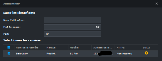

Une fois les infos entrées, je valide et la ligne apparait avec la mention au bout à droit "authentifier"
lorsque je clique sur authentifier il me demande un username et password mais je n'ai pas bien compris de quel username/password il parlait !

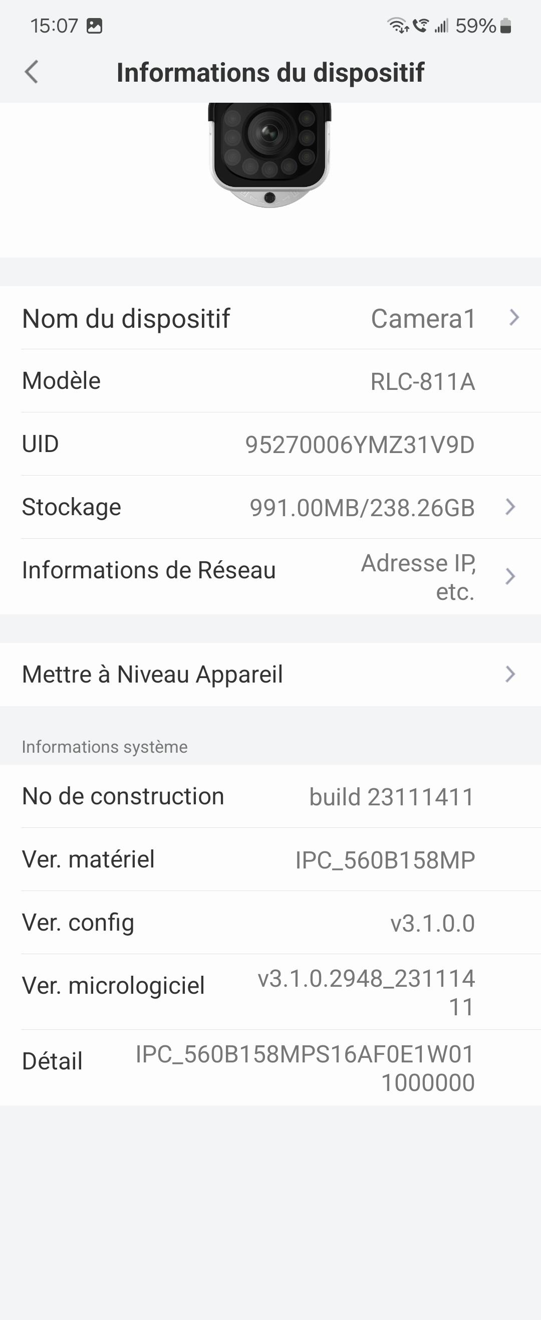

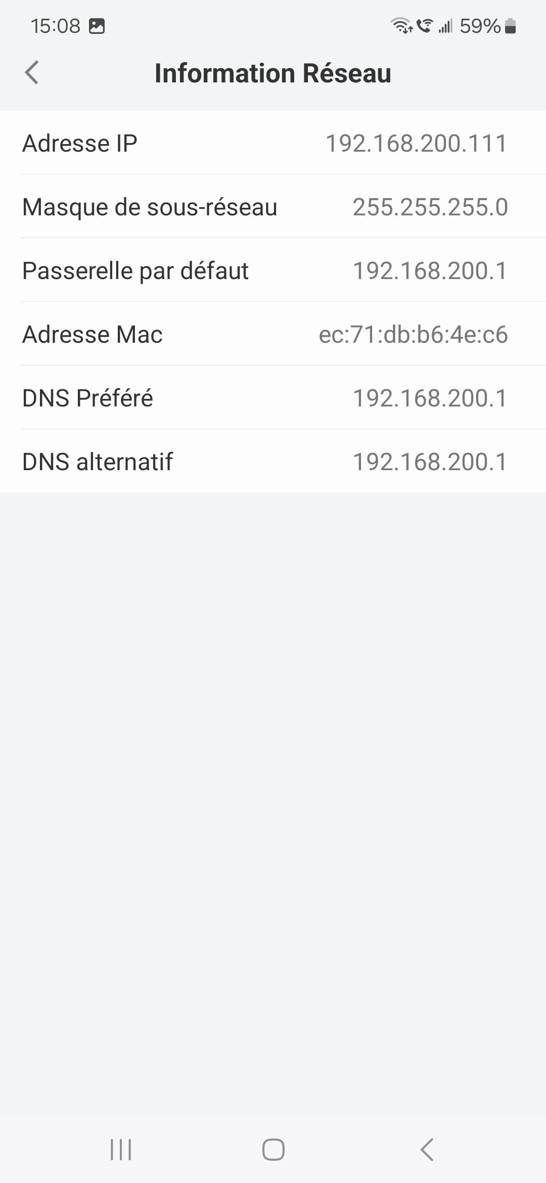

Sur mon téléphone je me connecte à la caméra via l'application client Reolink, j'ai des images,  et dans les paramètres de la caméra j'ai les informations ci dessous :
Mon adresse IP est correcte et elle est statique.

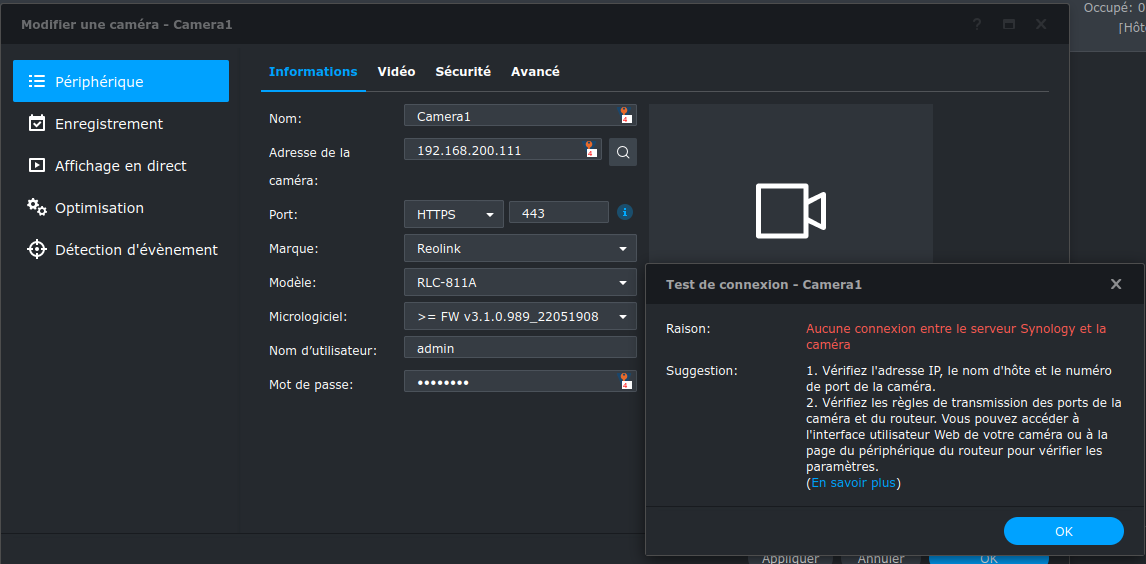

Sur surveillance station j'ai les informations suivantes :
Capturedu2024-04-0615-19-03.thumb.png.aaaaa9ff32b5ae0933943c2bfccef876.pngA

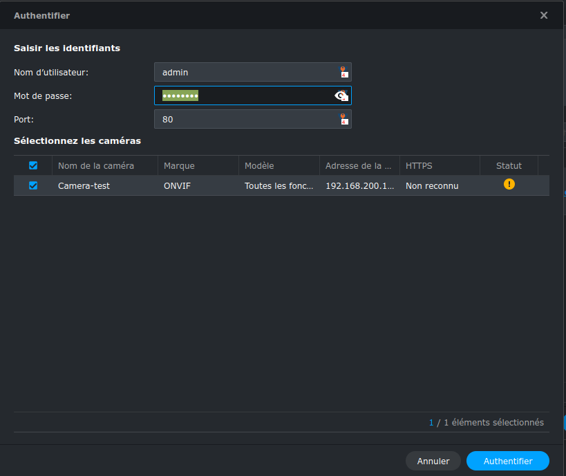

J'ai tout essayé dans les paramètres sans résultat. J'ai cru comprendre qu'il fallait que le protocole ONVIF soit activé sur la caméra. Comment le faire ?
Si j'essaie d'indiquer dans mon navigateur l'adresse IP de la caméra j'ai le message 'La connexion a échouée".

Mais tu devrais pouvoir te connecter avec ce qui tu as mis. Es-tu certain du mot de passe et du port ?
Bonjour @divot
Peut etre devriez vous tester avec les paramètres  en http avec le port 80  pour votre configuration.
Modifié par Pascalou59
Bonjour
Le mot de passe et le user sont ceux que j'ai mis sur l'application client android. J'ai crée un autre user (avec pour objectif de désactiver a terme  le user admin) sur l'appli android et j'ai toujours le même problème de connexion.
En ce qui concerne les ports j'ai tout essayé en Http port 80, port 8000 (comme j'ai pu le voir sur le site de Reolink)

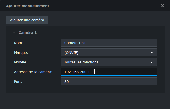

J'ai  également essayé de passer par ajouter manuellement et je bloque de la même manière au moment de l'authentificationCapturedu2024-04-0616-16-23.png.3e604c7ee1f24861c25abc06c9096b4d.png
En validant "Authentifier" je reviens à l'écran précédent

J'ai retrouvé un vieux PC windows 64 bits et j'ai enfin pu me connecter à la caméra en passant par l'UID (port 9000 service de base)
J'ai pu constater que dans les paramètres serveur rien n'était ouvert : http, htpps, RTSP et ONVIF. J'ai tout ouvert et j'ai enfin pu me connecter à la caméra. Il y a toutefois eu un message sur des anomalies mais je suis passé trop vite dessus.
