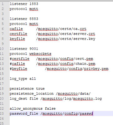

Voici mon fichier config pour cette partie :
listener 8883
protocol mqtt
cafile		/mosquitto/certs/ca.crt
certfile	/mosquitto/certs/server.crt
keyfile		/mosquitto/certs/server.key

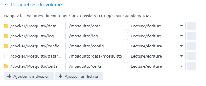

@Florian33000 Des impressions d'écran de tes volumes seraient plus parlantes.
Aller dans Container Manager -> Conteneur Mosquitto -> Paramètres, et qu'on voit le montage de tes volumes.

Ton code fonctionnait parfaitement (y compris avec mes certificats avec le meme CN), j'ai rajouté mes parties au fur et à mesure et je me suis aperçu que le seul point qui ne correspondait pas était les espaces entre cafile etc et le chemin du fichier... en mettant plusieurs espaces ca plante, un seul ca fonctionne parfaitement ! Un grand merci pour tes tests !
