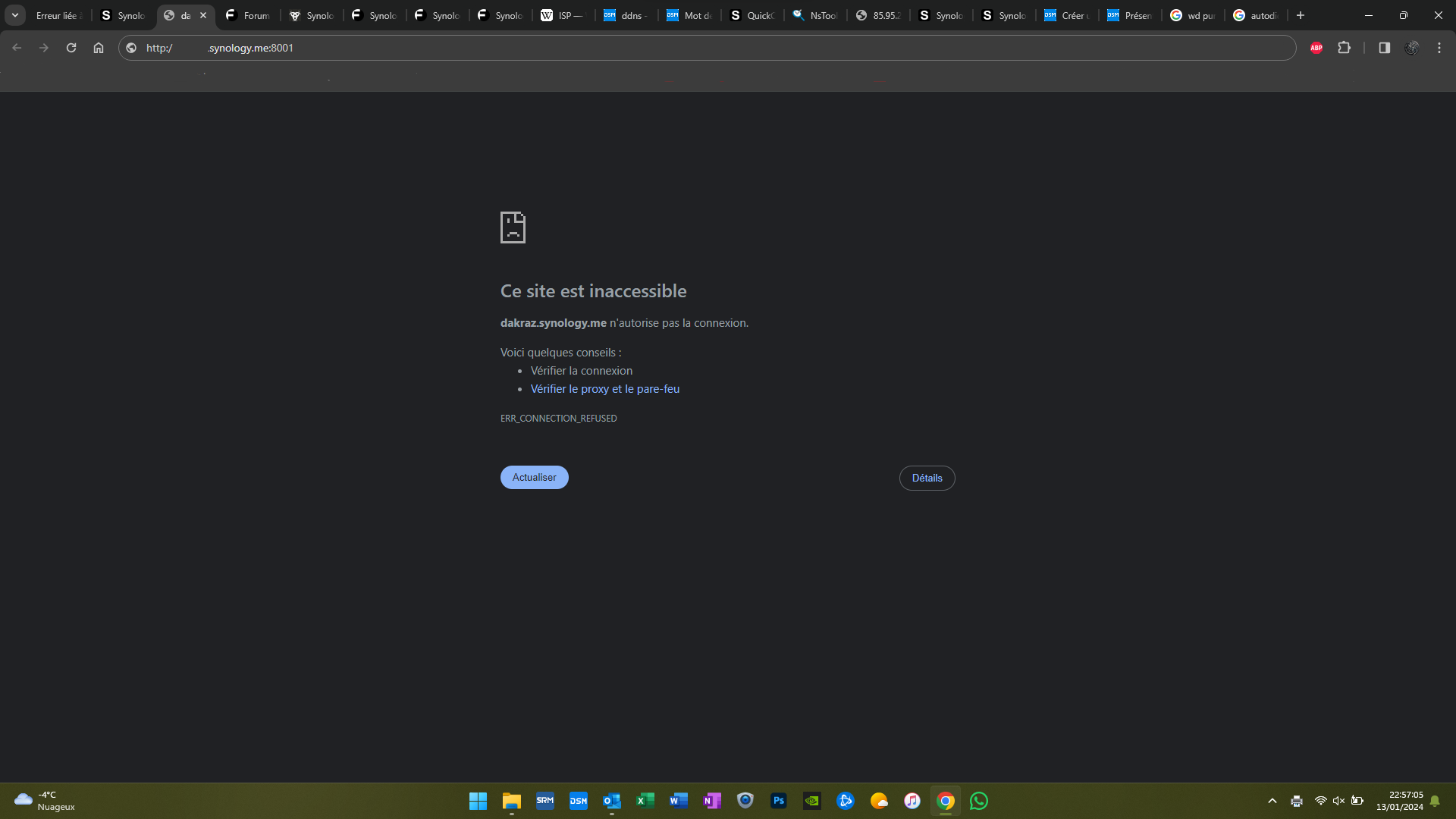

Depuis ces travaux je n'arrivais plus a me connecter dans un premier temps à mes appareils via mon réseau local en passant par l'adresse ddns http://exemple.synology.me alors je me suis fait un raison et j'ai donc utilisé mon ip interne pour me connecter en local et mon adresse DDNS pour me connecter à distance.

Mais depuis je n'arrive plus du tout a me connecter via l'adresse ddns. je pourrais me resigner a passer par quickconnect qui fonctionne, mais le problème est que j'utilisais aussi mon adresse ddns avec un autre port pour me connecter a mon alarme a distance et ça par contre ce n'est pas utilisable avec quickconnect 😞

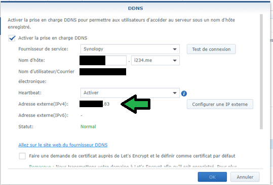

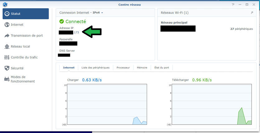

Quelque chose que je trouve surprenant, je sais pas si c'est normal et que j'y avais jamais prêté attention avant mais :
est-ce normal qu'il y a des adresse différentes au niveau des deux flèches verte ?

Pour pouvoir utiliser une connexion venant de l’extérieur, il faut avoir une adresse IP publique affectée non partagée. Vous pouvez allez sur le site mon-ip pour voir à quoi ressemble votre adresse IP publique.
Dans les menus vous avez l'adresse IP privée et l'adresse publique que vous attribue l'opérateur c'est normal qu'elles soient différentes.
il y a 3 minutes, Juan luis a dit :
Ok merci, je n'y avait jamais prêté attention
