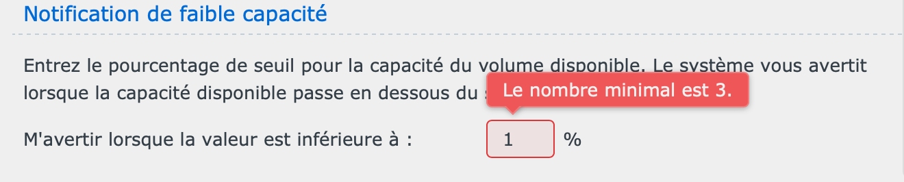

1- Les Volumes sont trop pleins, il faut plus d'espace libre au minimum 5% (par exemple 110.9 Gio de libre pour 10.9 Tio c'est trop peu, il faudrait 5% d'espace libre soit 550 Gio), donc il y aura aussi un avertissement, on peut modifier le seuil de cette qui est pas défaut de 20% et de 5% minimum (dans Gestionnaire de stockage > Stockage > VolumeX > ... > Paramètres).

Je me suis trompé c'est 3% minimum avec DSM 7
Ça peut ralentir le Volume.
  Le 2/7/2024 à 9:08 PM, benguedj a dit :
Je ne savais pas pour l'espace minimum.. merci sur mon DS1513+ j'avais pas ce type d'alerte
Développer
Tu avais peut être modifié l'avertissement, par exemple avec DSM 6 on pouvait mettre 1% minimum.
Modifié par maxou56
