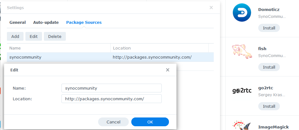

goerges Posté(e) le 21 février 2024 Posté(e) le 21 février 2024 Salut, Si tu installes http://packages.synocommunity.com/ comme source de packages, tu peux y trouver Domoticz Georges
filiplarlibe59 Posté(e) le 21 février 2024 Auteur Posté(e) le 21 février 2024 Hello @goerges Désolé mais le lien ne fonctionne pas, j'obtiens une erreur 400 (Bad Request). Est-ce que quelqu'un aurait une solution pour domoticz sur DSM 6.2 ? Merci d'avance.

goerges Posté(e) le 21 février 2024 Posté(e) le 21 février 2024 Le 2/21/2024 à 6:00 PM, filiplarlibe59 a dit : Hello @goerges Désolé mais le lien ne fonctionne pas, j'obtiens une erreur 400 (Bad Request). Développer Il faudrait peut-être aussi lire convenablement et comprendre les posts avant de cliquer comme un bourrin et dire que cela ne fonctionne pas....
