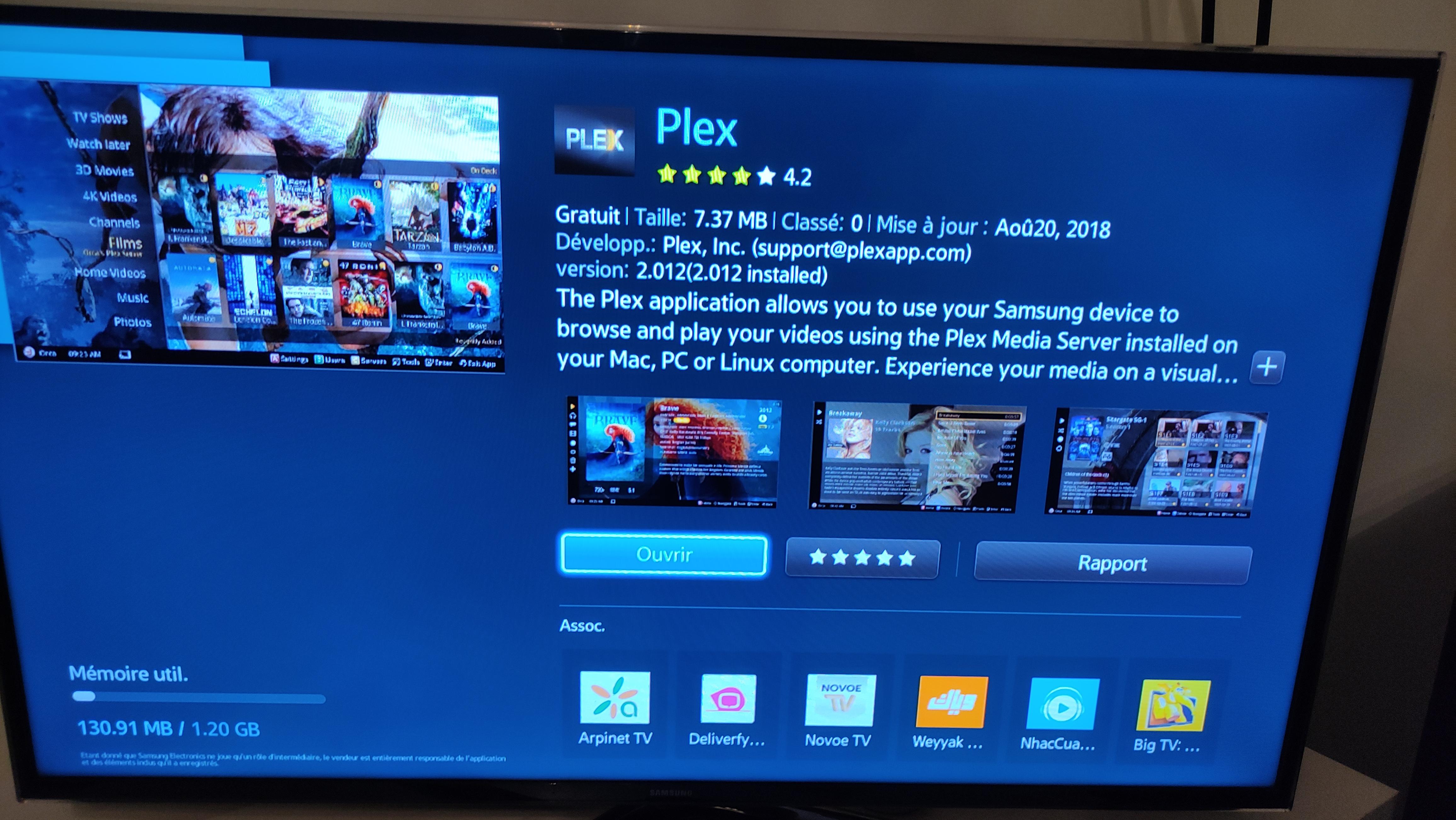

J'ai un lecteur Plex sur ma TV connectée Samsung.
J'ai un lecteur Plex sur mon lecteur Bluray Samsung BD-H6500.

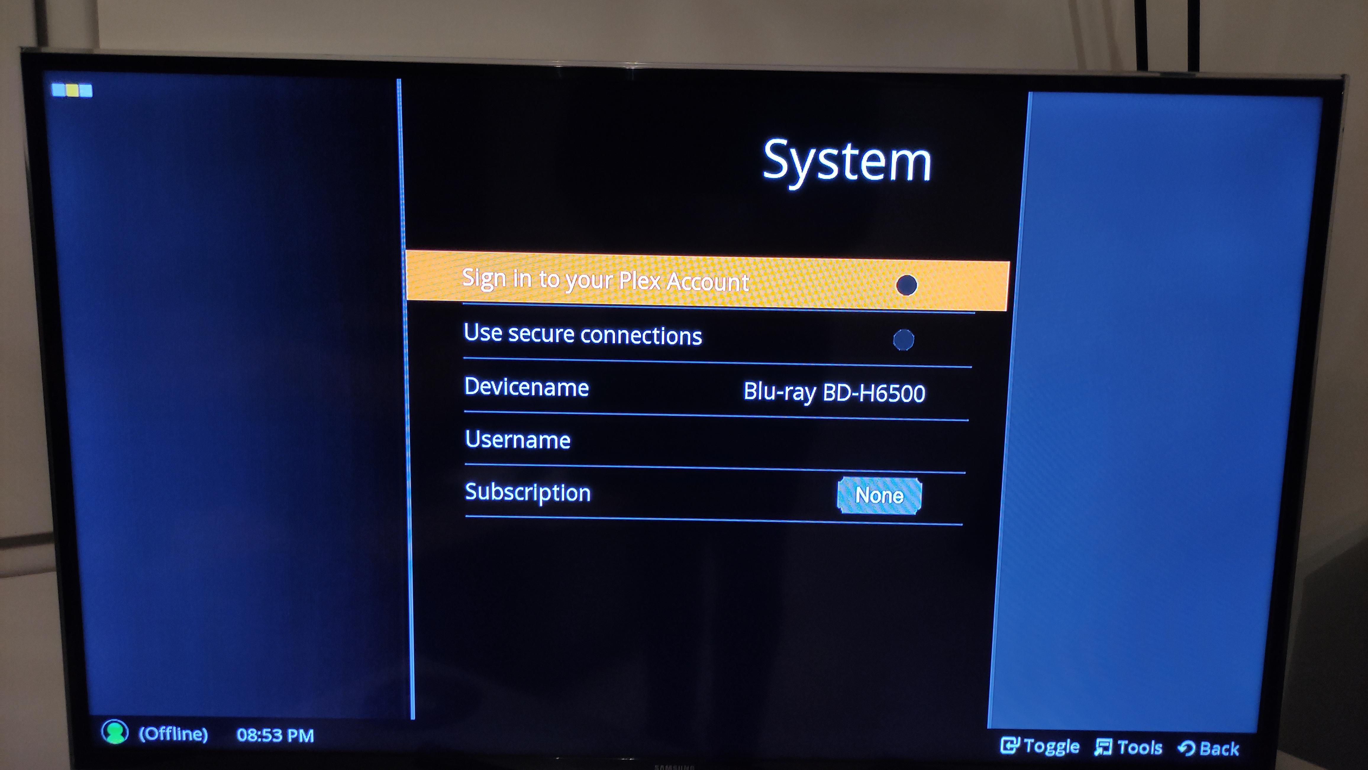

Pas grave, je vais me connecter avec mon compte Plex. Je vais dans le menu système, connexion, et .... idem : les 3 petits points en haut à gauche qui moulinent à l'infini sans jamais afficher quoi que ce soit.

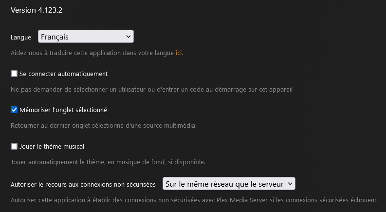

Il semblerait qu'il faut configurer ton serveur sur connexion sécu "préférée" et le client "insécurisée".
Développer
Côté serveur je suis bien configuré :
et côté client sur le lecteur, je suis bien décoché :

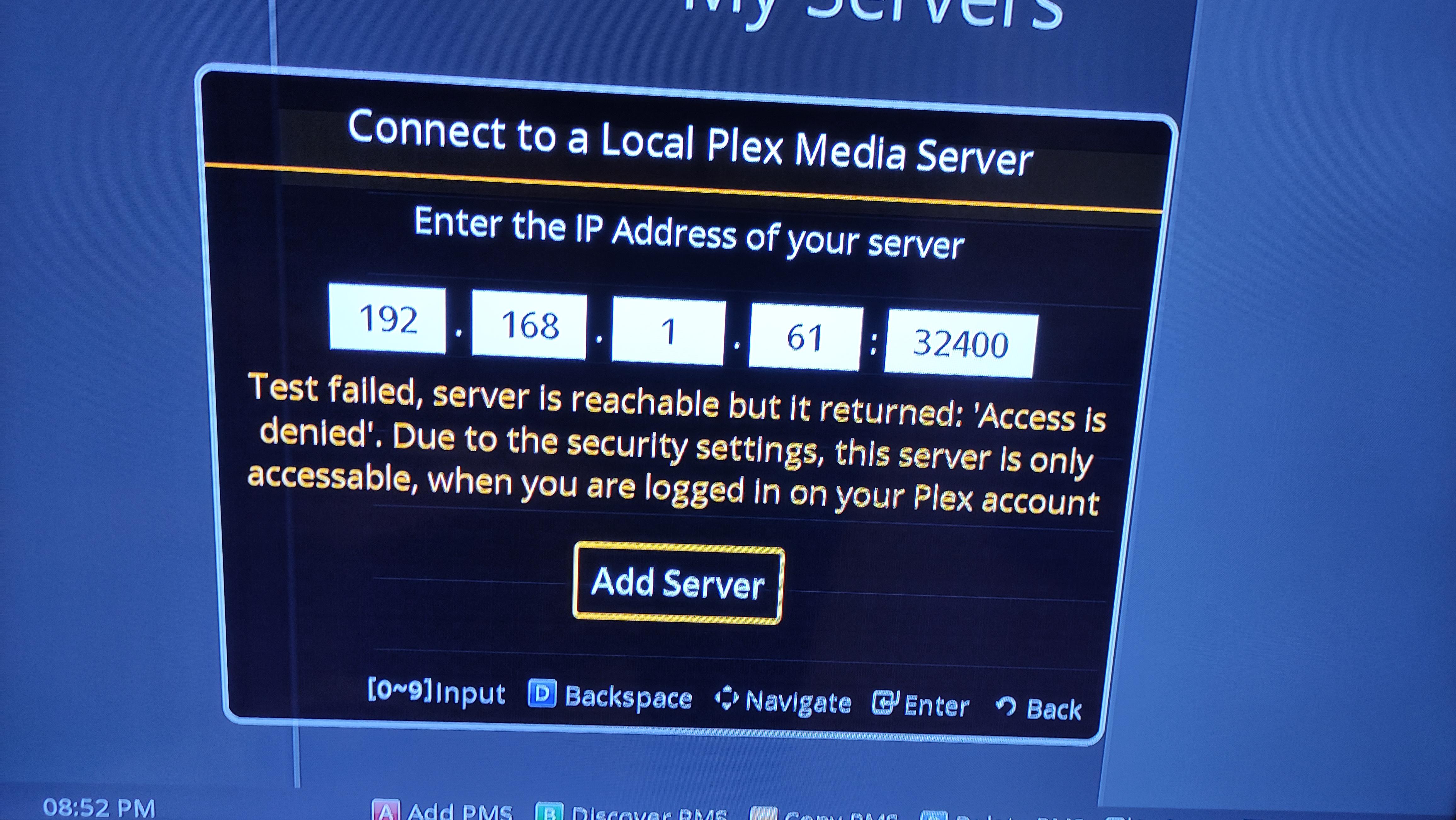

Quand j'essaie de trouver le serveur manuellement, j'ai ce message :
Mais quand j'essaie de me connecter à mon compte j'ai les 3 points en haut à gauche qui moulinent indéfiniment (voir photo de la tv de la page system ci-dessus) 🙃
