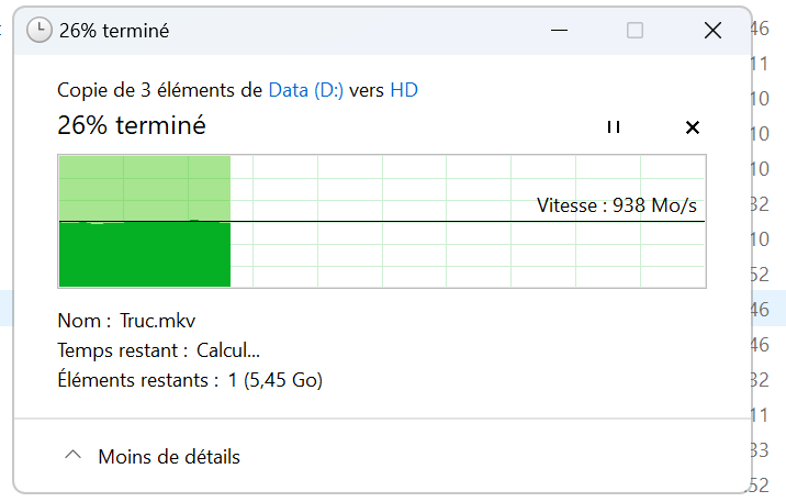

Bonjour @Riddox, non aucun regret d'être passé au DS923+, cela fonctionne vraiment très bien et la carte E10G22-T1-Mini me permet de profiter pleinement de mon réseau local à 10Gb/s. Je seul regret que je peux avoir est de ne pas avoir su exploiter le plein potentiel du DS920+ en raison de mon incapacité à réaliser que Tailscale me "volait" mes DNS, et que tous mes transferts entre machines locales passaient en fait par leurs serveurs. Mais cette erreur est maintenant corrigée 😁. J'avais également une inquiétude quant au fait de passer au DS923+ qui n'a pas de GPU, donc pas de transcodage possible dans Plex. Mais mes clients Plex sont des boxes Formuler Zxx qui lisent à peu près n'importe quoi question formats vidéo, donc l'impossibilité du transcodage n'est pas/plus un problème en ce qui me concerne.
Concernant ta dernière question: attention, les vitesses que j'annonce (500 minimum - 1000 en pointe, selon le type de fichiers) sont en Mb/s (Megabits par seconde). La limitation de débit que tu mentionnes concernant les disques mécaniques est, elle, exprimée en Mo/s (Megaoctets par seconde).

  Le 5/11/2024 à 8:28 AM, StefDS415 a dit :
@.Shad. LOL au temps pour moi, tu as raison je confonds 😁il s'agit bien de Mo/s.
Développer
Ce taux là, tu l'as bien en écrivant le mkv dans le DS923+ avec tes 4 HDD en RAID 5 depuis le SSD NVME de ton PC en LAN ?

  Le 5/17/2024 à 4:20 PM, Riddox a dit :
Développer
@Riddox Tout à fait. En copiant le .mkv depuis le SSD de mon PC vers le NAS (4x ST8000VN004 en RAID5), à travers le réseau.
