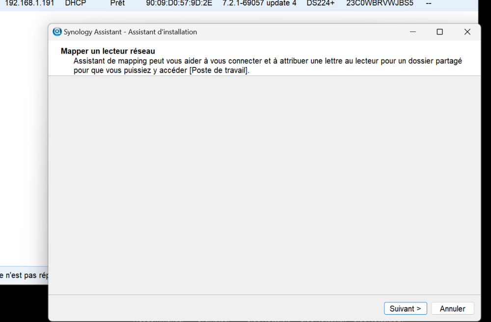

Ou faire ça ... mais au lieu de 192.168.1.191, utiliser quickconnect.to/nas2dijon
http://quickconnect.to/nas2dijon est valide.
