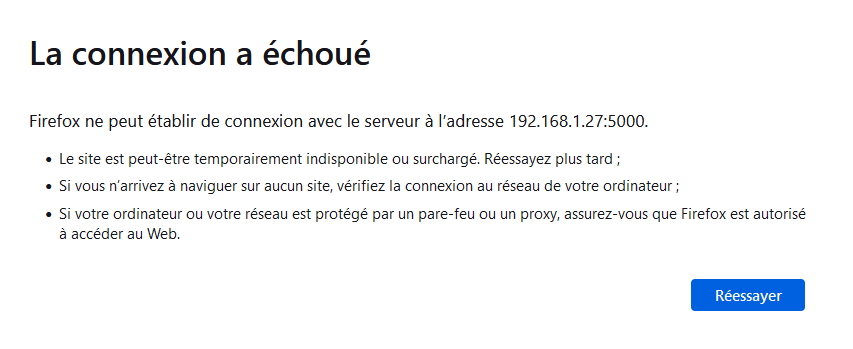

Salut,
J'ai un DS918+ qui est reconnu sur le routeur FreePro. Reconnu avec l'assistant mais inaccessible....
Vous en pensez quoi ? Sur les 2 IP même résultat....
Ci dessous les screens.
Merci pour votre aide
Pour tester les 2 ports Ethernet au cas ou....
Le 918+ est là en phase de test et manifestement, ce n'est pas super concluant. Etant donné que c'est un achat d'occasion, il se peut qu'il ne soit pas opérationnel à 100%.
Je vais tester avec un nouveau HDD si jamais ça venait de là.... Sait on jamais ?
Bon ben au final, voilà le problème, une coupure de courant à donc rendu l'accès au NAS impossible. J'ai mis un disque vierge dans le 918+, et il est reconnu prêt pour une install
1 - Pensez vous possible de corriger le démarrage pour revenir à l'état précédant la coupure de courant ?
2 - Si je mets les 2 disques dans un autres syno (pas forcément 918+, j'ai une chance de pouvoir booter pour au moins récupérer mes données ?
Bonjour @jcpamart,
Si je comprend bien tu voulais avoir un truc comme ca à la base : (cas sur un de mes nas avec le reverse proxy et une freebox revolution).
  Le 5/4/2024 à 2:25 PM, jcpamart a dit :
Développer
je comprend pas ta question ? tu si veux avoir une conf d'origine tu fais un reset avec un trombone au cul que nas
  • Localisez le bouton RESET sur votre Synology NAS. 6
  • Utilisez un trombone pour appuyer doucement et de manière prolongée sur le bouton RESET pendant environ 4 secondes, jusqu'à ce que vous entendiez un bip, puis relâchez immédiatement le bouton.
Développer
Développer
Oui , tu vas faire une migration de ton nas et tu auras accès au données.
