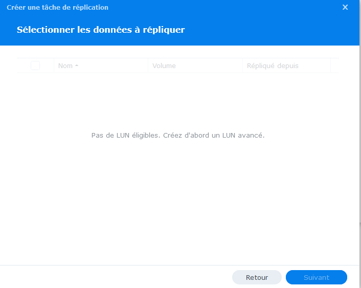

Je possède plusieurs Syno avec des LUNs, j'ai besoin d'en faire une réplication sur un Syno de sauvegarde avec l'utilitaire "Snapshot et réplication". Cependant, l'outil me dit que je n'ai pas de LUN éligible à répliquer.

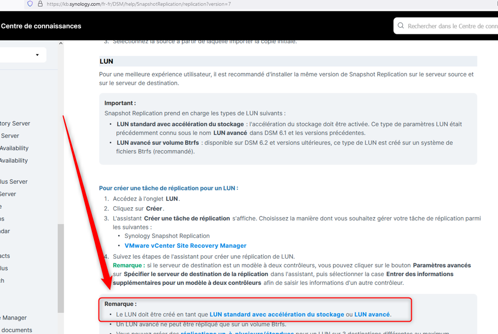

J'ai lu sur la doc Synology que le LUN doit être créer en mode "Avancé" :
Mais je n'ai pas ce choix lors de la création de LUN sur mes Syno ! Je passe certainement à coté de quelque chose.
J'ai le même problème sur un RS2418+,un RS2421+ et un DS1522+
