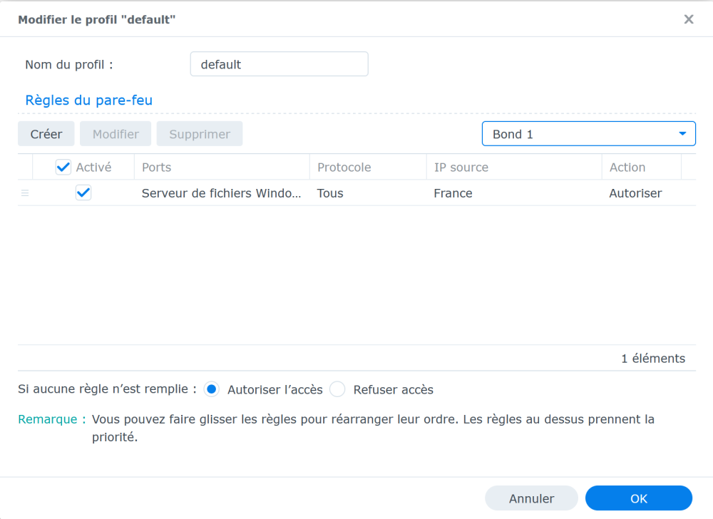

Peux-tu fournir une capture d'écran des autres interfaces (même si vide) accessibles depuis la liste déroulante Toutes les interfaces en haut à droite ?
Au passage, il faut configurer les règles de pare-feu sur l'interface reliée au réseau, et non dans Toutes les interfaces.

Merci de ta réponse, je pense que mon erreur vient de là, je n'ai configuré des règles de blocage des adresses IP autres que France que sur l'onglet Toutes les interfaces et pas sur celle qui est reliée à Internet, à savoir Bond 1 dans mon cas.. (voir copie d'écran jointe). je vais reprendre toutes les règles pour les mettre sur cette interface et essayer ensuite de me connecter via une adresse IP étrangère via mon VPN et je vais voir ce que ça donne.
PS C'est quand même pas très intuitif de mettre un onglet Toutes les interfaces qui ne prend pas en compte l'interface qui est connectée au Net..Je dis ca je ne dis rien..😷

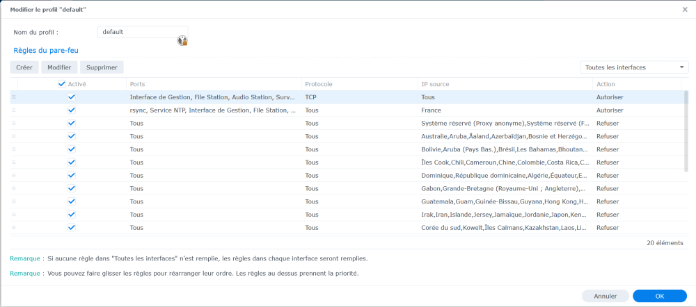

Je ne suis pas tout à fait d'accord. Toutes les interfaces comme sa dénomination l'indique, applique les règles pour toutes les interfaces, LAN, VPN, bond, etc... Après, on peut affiner pour chaque interface si on le souhaite plutôt que de le faire dans la globalité. Perso, je suis sur toutes les interfaces car je n'ai pas trouvé d'intérêt de séparer les règles.
@Anarchti vos règles sont pour le moins étranges. On ne sait pas trop bien ce que couvrent les ports sélectionnés, mais on peut en tirer certaines remarques.
Tout d'abord une explication. Les règles se lisent en partant du haut. Tant qu'une règle ne correspond pas, la lecture continue sur les règles suivantes. Si une règle correspond, la lecture s'arrête.
La première règle :
  • Vos IP privées sont limitées aux services de cette règle ce qui doit probablement limiter l'usage local du NAS.
  • Elle autorise l'accès au monde entier à DSM et aux autres ports autorisés dans la règle. On peut supposer même que le port 5000 (http) de DSM est lui aussi ouvert aux quatre vents. Déjà que l'ouverture du port 5001, même limité à une zone géographique définie n'est pas recommandée, le 5000 est à proscrire de ce schéma, comme du reste tous les ports http, sauf à le faire en connaissance de cause.
La deuxième règle :
  • Là vous autorisez DSM uniquement à la France, mais c'est trop tard puisque vous l'avez précédemment autorisé sur le monde entier.
  • Pourquoi ouvrir le service NTP sur la France ?
  • rsync pour quoi faire ?
Que de complications pour les règles suivantes !  Vous pouvez toutes les supprimer pour les remplacer par une règle unique refusant tous les ports pour toutes les IPs.
Il est clair que vous n'avez pas bien compris le fonctionnement du parefeu et il est encore plus évident que vous n'avez pas préparé correctement votre NAS avant d'envisager de le connecter sur le web.
La toute première chose à faire avant de vous pencher sur les régles externes de votre parefeu serait de mettre en oeuvre les recommandations du tuto de @.Shad. sur la sécurisation de nos NAS. Vous y trouverez entre autre comment paramétrer le parefeu pour qu'il fonctionne avec les plages d'IP locales, ce qui n'est pas le cas chez vous ou du moins de manière limitée.
Ce n'est qu'après cela que vous pourrez faire en connaissance de cause les ouvertures de ports pour les services externes.
