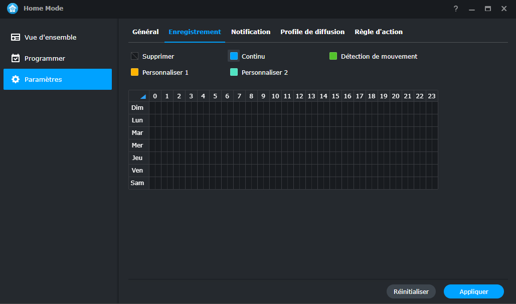

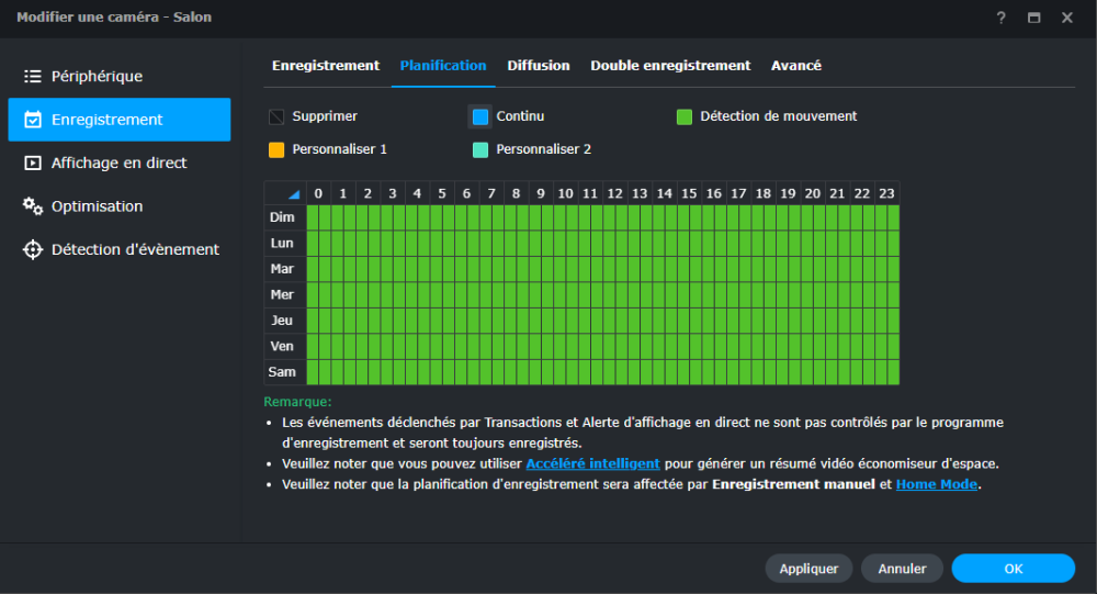

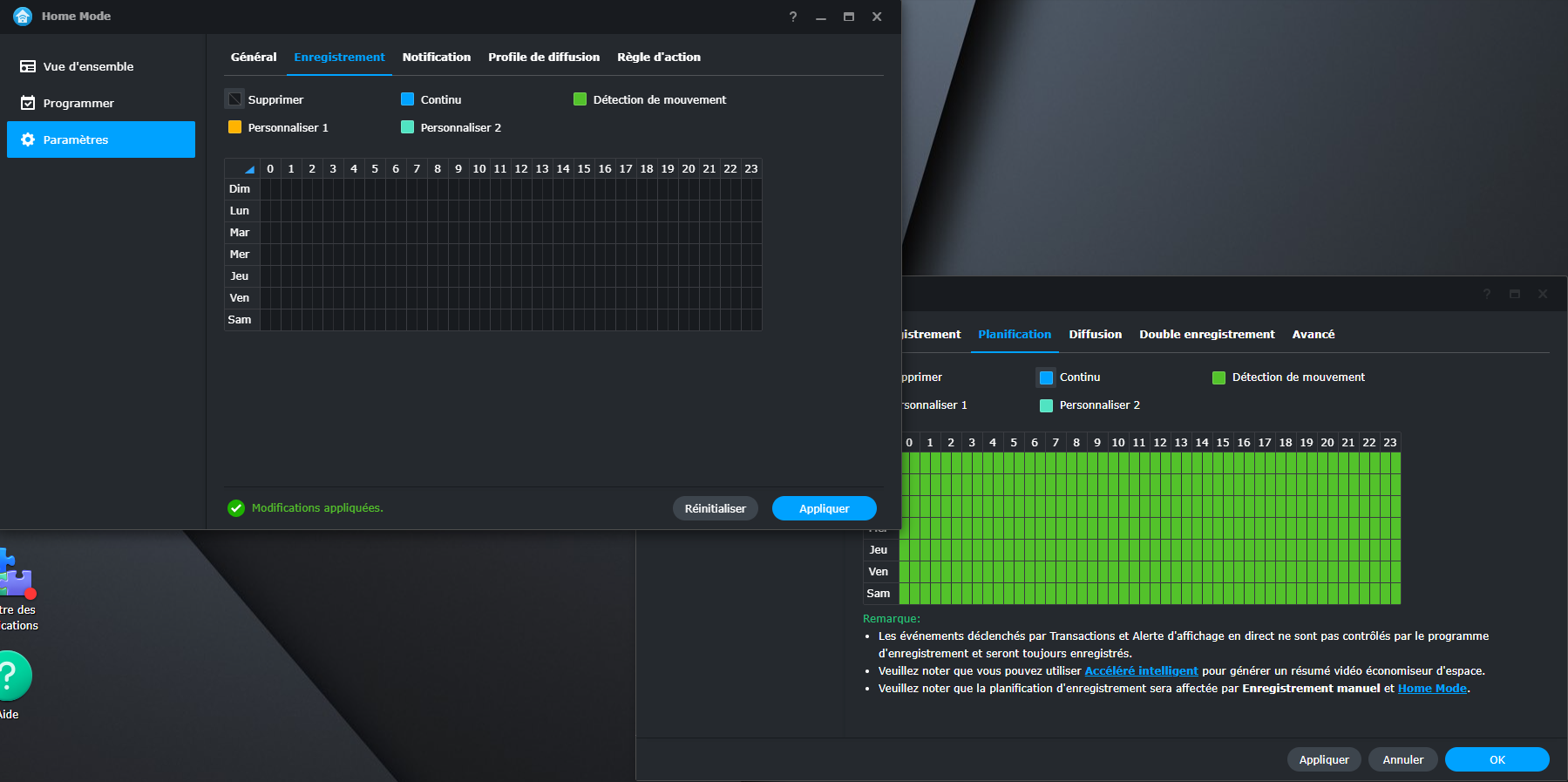

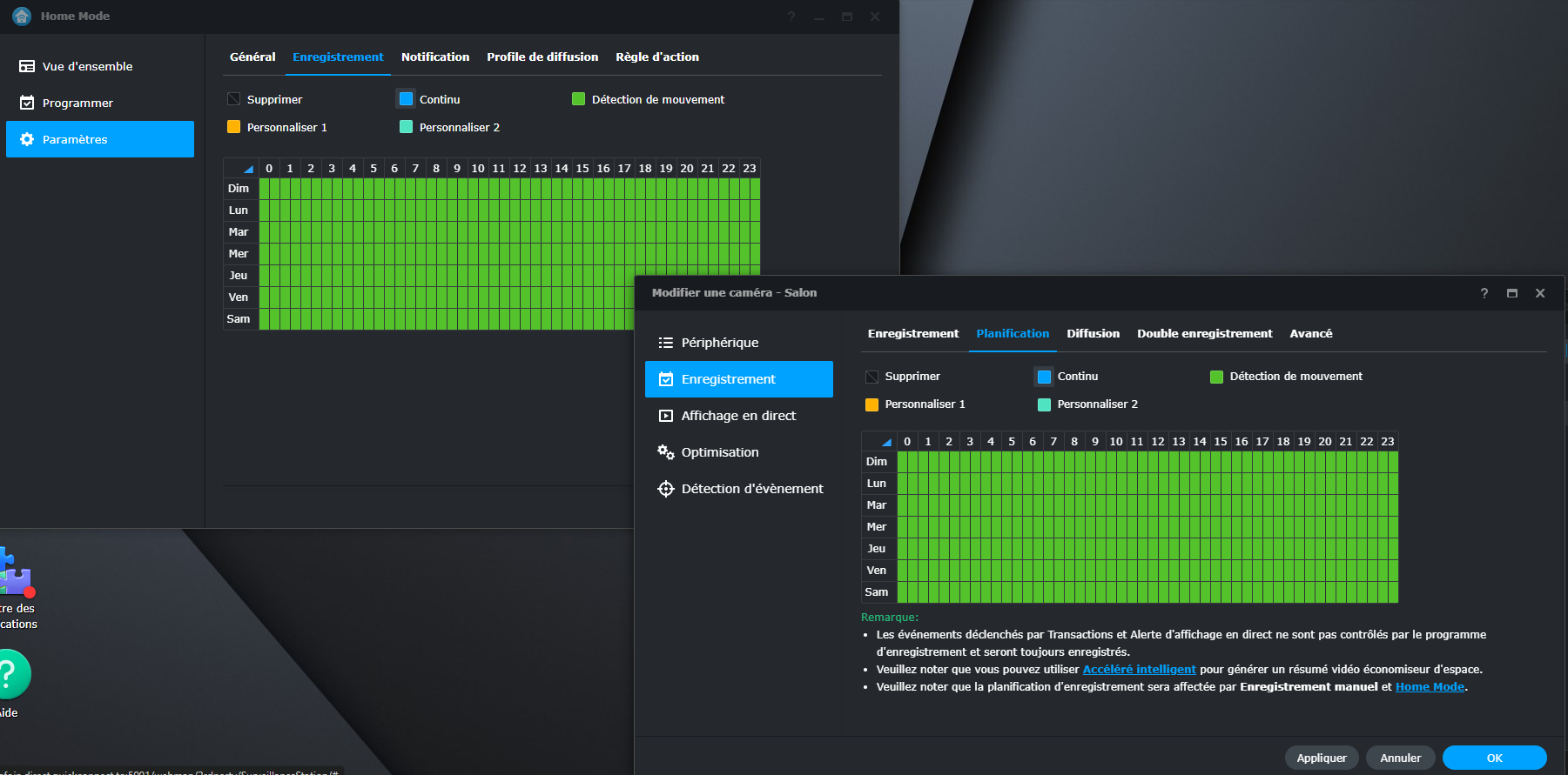

Pico49 Posté(e) le 27 juin 2024 Auteur Posté(e) le 27 juin 2024 Si je comprends bien, il faudrait que je mette une detection de mouvement H24 sur ma caméra et rien du tout sur home mode, c'est ça ? Setup actuel avec à gauche la planif home mode, à droite, la planif de la camera En gros il faudrait que je paramètre comme ceci pour que la detection soit raccord avec Home mode actif/inactif Je ne suis pas chez moi donc je ne peux pas voir si c'est bien ca pour le moment mais je teste ce soir 🙂 En attendant, si vous voyez qu'il y a erreur dans le setup, n'hésitez pas 😉 1 Citer

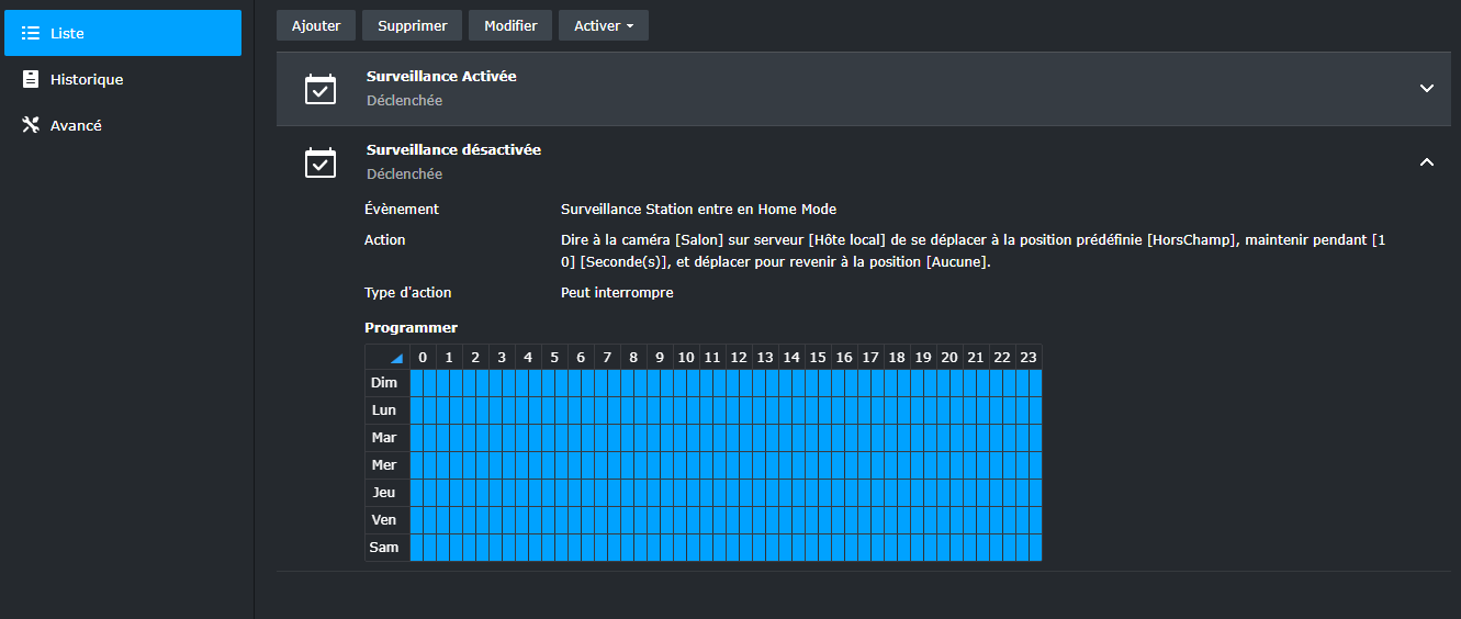

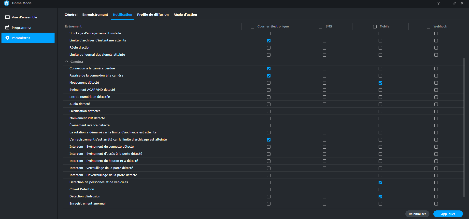

Pico49 Posté(e) le 28 juin 2024 Auteur Posté(e) le 28 juin 2024 Hello, Setup Camera : Setup Home mode : N'hésite pas à me dire s'il manque des écrans pour mieux comprendre mon setup 0 Citer

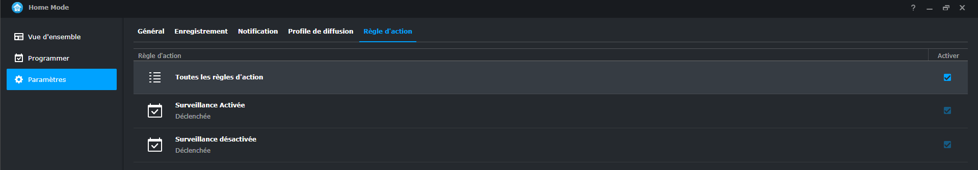

Thierry94 Posté(e) le 29 juin 2024 Posté(e) le 29 juin 2024 Affiche les 3 derniers onglets, Notifications, Profil de diffusion et Règles d'actions, car ils sont activés dans Général ... on ne sait jamais 😉 0 Citer

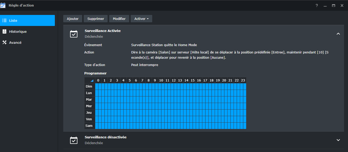

Pico49 Posté(e) le 29 juin 2024 Auteur Posté(e) le 29 juin 2024 (modifié) Hello @Thierry94 Les voici : Les regles d'actions : Modifié le 29 juin 2024 par Pico49 0 Citer
