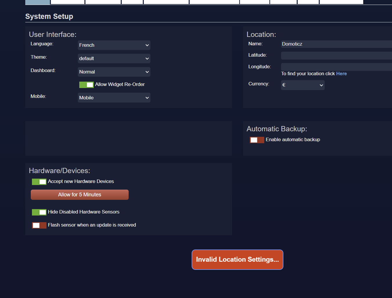

Bonjour à tous, j'ai un ds200j sur lequel je viens d'installer domoticz à partir de ce tuto (https://mariushosting.com/how-to-install-domoticz-on-your-synology-nas/). je remplace bien sûr  Bucharest par Paris
je me connecte à monipnas:7087 et je rentre l'id et mdp par défaut. tout apparaît en anglais. je vais dans settings pour changer la langue. et une fenetre rouge s'ouvre avec "invalid location". en effet dans location est indiqué Domoticz mais quelque soit le changement voulu, lorsque je veux valider, j'ai toujours le même message.
où dois je intervenir ? merci pour les conseils

Il semble qu'il faille entrer la latitude et la longitude
Location
For control of Light/Switches based on Sunset / Sunrise timings Domoticz needs to know your location.
Location Setup is done by entering the Latitude/Longitude parameters in degrees N and E, But is it also possible to find the Latitude/Longitude for your location by pressing the "Here" link.

bonsoir, sans doute @Eric Plontz mais avant de poser la question j'ai cherché longuement et ici me semblait le plus pertinent car je privilégie les sites français puisqu'il faut que j'utilise systématiquement un traducteur. j'ai vu ce site mais rien n'indiquait un blocage à cause de ce manque d'infos. j'ai mis beaucoup de temps avant de comprendre que c'était ce problème de latitude-longitude puisque je cliquais sur les différentes zones susceptibles d'aider mais rien ne fonctionnait.
puis j'ai cliqué sur "ici" comme proposer, j'ai cherché la solution et entrer différentes manière de rentrer les codes latitude et longitude. j'ai fini par trouver mais la solution n'est pas satisfaisantes. j'ai trouvé une image avec des chiffres entiers (51 et 4). j'ai mis ces chiffres et ça a tout débloqué, du coup j'ai pu changer la langue. j'ai ensuite tenté d'ajuster ces chiffres mais les résultats ne correspondent pas vraiment à la situation. je vais continuer à affiner, l'essentiel est que ça soit déverrouillé. merci pour les conseils
