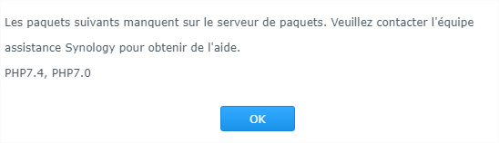

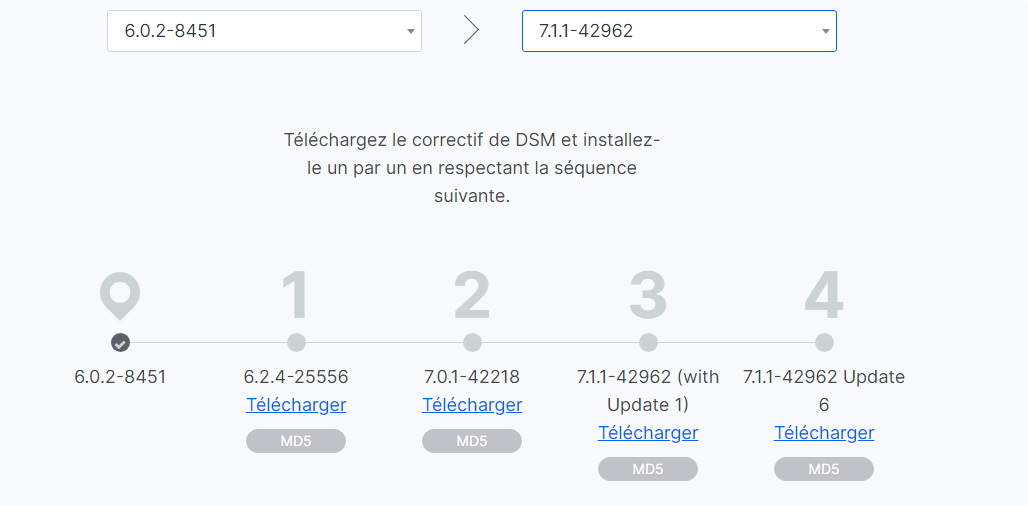

Rare Posté(e) le 22 août 2024 Posté(e) le 22 août 2024 Bonjour voilà : newbie en Synology je m’essaie à mettre à jour le DS115j que je viens de récupérer. Mais en suivant cette procédure pour récupérer le firmware le Synology ne veut pas : et je ne vois pas comment faire. Une idée ?
Lelolo Posté(e) le 22 août 2024 Posté(e) le 22 août 2024 Bonjour, Suivre ce qui est marqué dans ta capture d'écran, par exemple... A savoir, charger la 6.2, la 7.0, la 7.1 up1 et la 7.1 up6. Et faire les mises à jour dans l'ordre. Lire les messages affichés, c'est rarement du temps perdu.

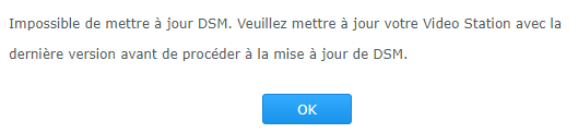

PiwiLAbruti Posté(e) le 22 août 2024 Posté(e) le 22 août 2024 "Impossible de mettre à jour DSM. Veuillez mettre à jour votre Video Station avec la dernière version avant de procéder à la mise à jour de DSM." il y a 44 minutes, Lelolo a dit : Suivre ce qui est marqué dans ta capture d'écran, par exemple... Ça s'applique aussi à ta réponse 😅 @Rare Est-ce que tous les paquets sont à jour dans le Centre de paquets ? Si oui, quelle est la version de Video Station indiquée dans le Centre de paquets ?
Lelolo Posté(e) le 22 août 2024 Posté(e) le 22 août 2024 il y a 55 minutes, PiwiLAbruti a dit : Ça s'applique aussi à ta réponse Oups 😬 La dernière version compatible DSM 6.x est la 3.0.5-2503 (mais prévue aussi pour DSM 7) La 2.5.1-1668 est plus récente mais limitée à DSM 6.x 1
Rare Posté(e) le 23 août 2024 Auteur Posté(e) le 23 août 2024 Il y a 18 heures, PiwiLAbruti a dit : Est-ce que tous les paquets sont à jour dans le Centre de paquets ? Non. Il y en a 17 qui les nécessitent. Mais… Et Video Station que j’ai arrêté refuse toute mise à jour.
PiwiLAbruti Posté(e) le 23 août 2024 Posté(e) le 23 août 2024 Toutes les versions de PHP 7 sont obsolètes : https://www.php.net/supported-versions.php Est-ce que les paquets PHP installés sont utilisés dans WebStation ? Y a-t-il des versions ultérieures des paquets PHP proposées dans le Centre de paquets ? (PHP 8+) Si oui, installe la plus récente, et configure WebStation pour qu'il utilise uniquement la version la plus récente du paquet PHP. Puis vérifie que les sites hébergés par WebStation (s'il y en a) sont toujours fonctionnels. Si tu ne rencontres aucune anomalie, désinstalle les paquets PHP obsolètes.

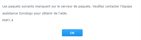

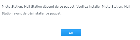

Rare Posté(e) le 23 août 2024 Auteur Posté(e) le 23 août 2024 il y a 16 minutes, PiwiLAbruti a dit : Est-ce que les paquets PHP installés sont utilisés dans WebStation WebStation n’est pas installé. La version de PHP à bord est la 5.6. Mais je ne peux la désinstaller, ni la mettre à jour : Ceux-ci sont bien présents pourtant, et si je tente de les mettre à jour, voilà : il y a 26 minutes, PiwiLAbruti a dit : Y a-t-il des versions ultérieures des paquets PHP proposées dans le Centre de paquets ? (PHP 8+) Non. Aucune.
PiwiLAbruti Posté(e) le 23 août 2024 Posté(e) le 23 août 2024 As-tu essayé de désinstaller le paquet PHP7.0 ? Photo Station est obsolète car il n'a pas été mis à jour depuis août 2021. Son remplaçant est Synology Photos (disponible à partir de DSM 7). Mail Station n'a pas été mis à jour depuis octobre 2023, je ne sais pas sil est encore maintenu. Tu peux essayer de télécharger et d'installer manuellement les anciennes versions des paquets depuis archive.org : https://web.archive.org/web/20230117045444/https://archive.synology.com/download/Package

Rare Posté(e) le 24 août 2024 Auteur Posté(e) le 24 août 2024 (modifié) @.Shad. Hello. je parlais des notifications par email. il y a une heure, .Shad. a dit : j'imagine qu'il n'y a pas beaucoup de données à sauvegarder Non. Il n’y a qu’une foultitude d’applis dont je ne me servirais pas. il y a une heure, .Shad. a dit : permet de faire une installation à neuf. Une installation ? Oui, mais comment ? J’efface tout, OK… et après comment j’installe la dernière version de l’OS qui va bien avec ce NAS ? EDIT : il est telligent ce NAS ! En suivant la reco de @PiwiLAbruti j’ai commencé à désinstaller un à un les trucs inutiles et là, la fenêtre de mise à jour de l’OS s’est ouverte me proposant de la lancer. Et c’est parti mon kiki 👍. Sujet bientôt résolu. Modifié le 24 août 2024 par Rare Mise à jour de mon post
