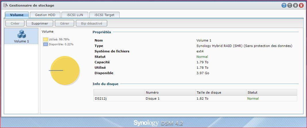

Je pense que cette capture d'écran parlera d'elle même :redface: :
J’ai donc acheté un WD Purple 5040rpm 3To SATA6Gb/s – WD33PURZ dans le but d’augmenter la capacité de stockage dans ce NAS DS212J qui est actuellement équipé d’un Seagate Barracuda 5900rpm 2To SATA6Gb/s – ST2000DL003.
C’est la 1ère fois depuis des années que je vais remettre la main dans le ‘cambouis’ pour configurer cette évolution de mon NAS ; et bien que le domaine m’intéresse, je précise que je ne maîtrise pas vraiment les configurations informatiques, j’ai besoin de step by step détaillé pour comprendre ce que j’essaye de faire, et je me rends compte à quel point je suis ignorant dans ce domaine :confused:
Je pensais que l’ajout d’un DD devait être assez simple dans un petit serveur NAS qui est prévu pour accueillir 2 disques, alors en tentant quand même de me renseigner au préalable en lisant des posts sur l’ajout d’un DD, je vois qu’il y a des notions de groupe, de volume, de tests de DD au préalable, de dossier partagé, de mise à jour DSM ou test SMART qui foire, etc… qui me laissent assez perplexe, d'autant plus en lisant les problèmes rencontrés par certains lors des reconfigurations nécessaires.
Je ne voudrais pas me louper afin de ne pas perdre les données actuellement sur le Disque 1.
Ce NAS me sert principalement de serveur DLNA (video/photo/music), et accessoirement de stockage bureautique pour un usage domestique.
Pour l'instant, j'ai simplement fait un test SMART rapide sur le DD qui est actuellement installé (fonction que je viens de découvrir dans le DSM), et il m'indique que le résultat est 'Normal'.
Pourriez-vous me conseiller sur la procédure à suivre pour correctement ajouter ce nouveau DD dans mon NAS ?

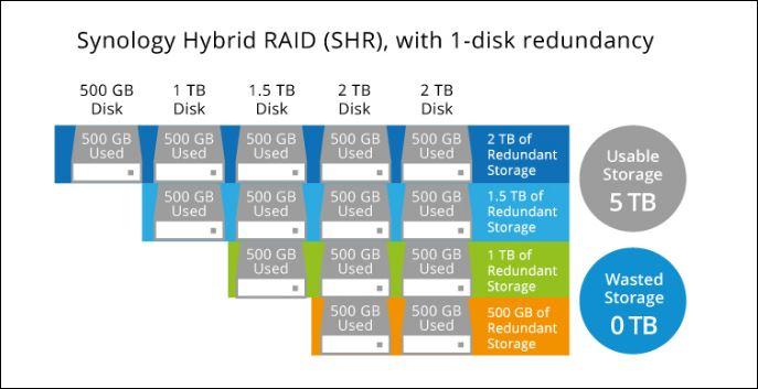

Sur cette dernière image, j'ai l'impression qu’il y a :
- une capacité totale d’installée de 500Go + 1 To + 1.5To + 2To + 2To = 7To
- une capacité effectivement redondante et utilisable de 5To (même en cas de défaillance d'un disque)
- mais donc 2To (7-5) qui seraient ‘Wasted’

Sources des images : https://global.synologydownload.com/download/Document/Software/UserGuide/Firmware/DSM/6.2/fre/Syno_UsersGuide_NAServer_fre.pdf
https://kb.synology.com/fr-fr/DSM/tutorial/What_is_Synology_Hybrid_RAID_SHR#x_anchor_id7

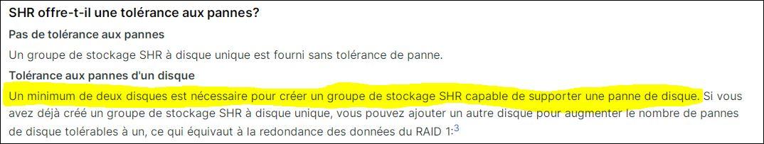

Si a ton groupe actuel (volume ) tu rajoutes un disque de 2to (qu'il soit en SRH ou que tu le passe en raid1 ) tu vas avoir 927Mo de données stockable et autan de protection.
Voir graphique ici
https://www.synology.com/fr-fr/support/RAID_calculator?drives=2 TB|1 TB&raid=SHR_1|RAID_1

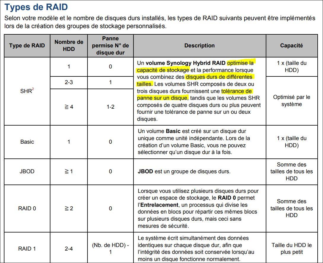

Pour faire un "raccourci" sur le SHR celui-ci permet de mixer des disque de taille différente et de faire un raid évolutif ( du 1 au 5 suivant le nombre de disque monté dans le nas).
Donc dans ton cas ce qui t'intéresse si j'ai bien compris c'est de rajouter du stockage a ton nas, dans ce cas il te faut crée un nouveau volume et par rajouter le disque au volume déjà existant sinon tu tombe dans le cas cité plus haut.

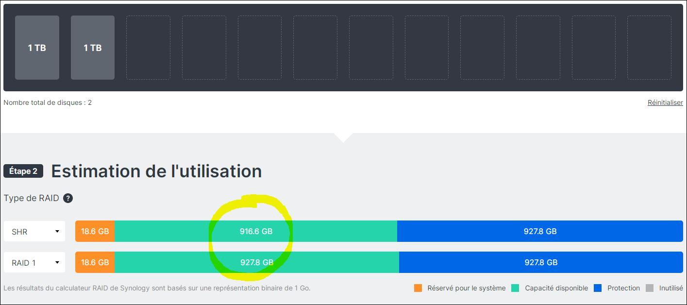

Très visuel ce ‘calculateur RAID’ dont je ne connaissais pas l’existence de ce genre d’outil, et ç’est effectivement beaucoup plus parlant et rapide qu’une description par écrit, notamment à partir de 3 disques ; merci pour l’information et le lien @Lelolo
J’ai rapidement pu simuler plusieurs combinaisons avec le disque de 2To actuellement présent dans mon DS212J, et quelle que soit la capacité d’un 2nd disque additionnel je n’ai pas trouvé d’avantage entre une gestion de stockage en SHR vs RAID1 contrairement à ce que j’interprète en lisant les doc au dessus.
Avec ce calculateur RAID, il est rapidement assez flagrant que le SHR devient par contre souvent très intéressant à partir de 3 disques de capacités différentes, ce qui n’est malheureusement pas possible avec mon NAS DS212J actuel.
Ce qui m’intéresse actuellement en priorité, c’est effectivement d’augmenter la capacité de stockage de mon DS212J en utilisant le disque de 2To déjà présent qui est saturé, et en ajoutant un disque de 3To déjà acheté (mais encore dans sa boîte sous scellé ; j’ai encore du temps pour pouvoir le rendre sans frais).
Avec un choix de gestion de stockage optimisé pour la capacité disponible, il devrait être possible d’atteindre autour de 4.5To ; pour cela, il faudrait soit que les 2 disques soient gérés en RAID0, mais plutôt de préférence en SHR sans protection des données si j’ai bien compris ton conseil afin que cette config à 2 disques soit évolutive ?
Alors, si j’ai bien compris le principe, les 2 disques en RAID0 seraient à priori vus et gérés automatiquement comme un seul volume (pratique) de ~4.5To, alors que les 2 disques en SHR sans protection des données seraient vus comme 2 volumes (l'un ~1.8To et l'autre ~2.7To) et la gestion de répartition des données entre ces 2 volumes serait à faire manuellement en fonction de mes choix arbitraires ; est-ce correct ?

oui mais dans ton cas tu ne peux pas migrer sur un raid0, il faut le choisir lors de installation du Nas. (donc il te faudrait faire une supprimer ton volume actuel ) autre point à prendre en compte si tu perd un disques tu perds tous .
Ave Ave @firlin, qui moriturus est cum NAS te salutat :mrgreen:
Ok ok, grâce à tes explications je commence à comprendre de mieux en mieux l’intérêt de rester en SHR pour l’ajout du disque supplémentaire tel que tu me le recommandes ; I can get no satisfaction, ce qui est très intéressant plutôt que d’appliquer certaines choses au hasard ou sans savoir pourquoi, et qui me motive à vouloir développer mes faibles connaissances dans ce domaine informatique qui parait très complexe pour un néophyte :rolleyes:
Lorsque tu m’indiques qu’en cas de perte d’un disque, tout est perdu en RAID0, je le comprends très bien puisque tout est partagé sur les différents disques ;
…alors que, en SHR avec 2 volumes, même Sans protection des données, le DSM et ses config (‘paquets’, ‘modules’, les .pat, .tar, .sa, .dss, … qui font fonctionner le NAS et que je dois apprendre à mettre à jour dans un autre post) sont automatiquement dupliqués sur les 2 disques d’après ce que je comprends. Donc même si un disque est totalement perdu, il restera sur l’autre disque uniquement les données (entièrement utilisables) qui y étaient présentes et surtout le DSM avec ses config… Ce qui permettrait au NAS de quand même pouvoir fonctionner sur le seul disque restant (avec les ‘données’ du disque HS en moins bien sûr).
Est-ce que c’est bien comme ça que ça fonctionne ?
Petite question de curiosité : quelqu’un saurait il me dire pourquoi les capacités disponibles sont différentes dans l’image ci-dessous :
Développer
Problème de calcul je dirais
