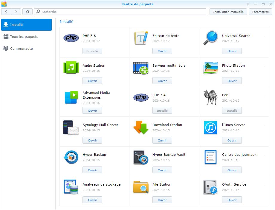

bruno422 Posté(e) le 17 octobre 2024 Auteur Posté(e) le 17 octobre 2024 Bonjour, Le site d’archive des mises à jour de DSM est redevenu accessible, et j’ai donc finalement pu télécharger tous les fichiers .pat du chronogramme de téléchargement qui est indiqué au-dessus. Lors des différentes mises à jour effectuées, j’effectuais une sauvegarde de la configuration du NAS .dss car il arrivait que certains paquets ne fonctionnaient plus (en particulier pour le DLNA) ; mais à partir de la dernière mise à jour installée avec DSM_DS212j_6-2-4-25556.pat Update 7 j’ai effectué une mise à jour du paquet ‘Server Média’ ainsi que celle de Advanced Media Extension - CodecPack-armv5-1.0.2-0039.spk , qui n’était pas disponible avant il me semble, et le serveur NAS a retrouvé une accessibilité par les clients DLNA. J’ai longuement navigué dans les différents nouveaux menus du DSM de la dernière version qui est installée ; les présentations sont assez différentes, je m’y habituerais, et les évolutions que j’ai constatées par rapport à ma version de base 4.2 sont très favorablement abouties avec de nombreux paquets supplémentaires disponible. C’était la 1ère fois que je réalisais ces mises à jour, car je pensais qu’elles se faisaient automatiquement, et malgré mon appréhension initiale de rencontrer ou créer un dysfonctionnement de novice, j’ai trouvé que ce n’était pas si compliqué de les faire manuellement en fait ; dorénavant, je surveillerai régulièrement la sortie de nouvelles mises à jour, tout du moins pour les paquets car si j’ai bien compris il n’est actuellement pas possible d’installer le DSM 7 sur le DS212J. Est-ce correct, ou bien je n’ai pas trouvé l’endroit où télécharger une version DSM plus récente que la 6.2 pour mon DS212J ? Maintenant que le DSM a été mis à jour jusqu’à DSM 6.2, concernant la mise à jour des modules j’ai téléchargé les fichiers pour Synology Trust Level (.tar) et Actualisation hors ligne des HDD/SSD Synology (.sa) qui sont proposés en bas de la page du Centre de téléchargement, mais je n’ai pas trouvé de procédure pour installer ces mises à jour. Est-ce que pour la mise à jour avec le fichier .sa ça se passe dans \Gestionnaire de stockage \HDD/SSD \ puis le bouton ‘Mise à jour manuelle’ ? Pour ce qui est de la mise à jour de l’autre module avec le fichier .tar, je n’ai pas trouvé à quel endroit il fallait aller dans le DSM pour implémenter cette mise à jour… Pourriez-vous me fournir quelques indications ? 0 Citer
firlin Posté(e) le 17 octobre 2024 Posté(e) le 17 octobre 2024 Bonjour @bruno422, Il y a 5 heures, bruno422 a dit : Est-ce correct, ou bien je n’ai pas trouvé l’endroit où télécharger une version DSM plus récente que la 6.2 pour mon DS212J ? Oui, la dernier version pour un DS212J c'est la 6.2.4, si tu veux plus récent il te faut changer le nas https://www.synology.com/fr-fr/support/download/DS212j?version=6.2#system Il y a 5 heures, bruno422 a dit : Synology Trust Level (.tar) et Il y a 5 heures, bruno422 a dit : Actualisation hors ligne des HDD/SSD Synology Pas besoin de les installer c'est des paquet pour le nas hors ligne donc pas connecter à internet 0 Citer
