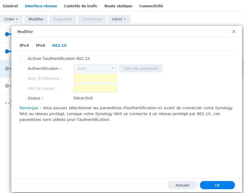

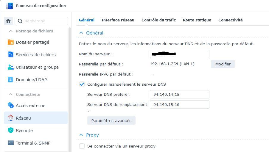

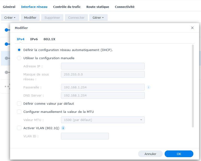

Ok @Frederic Lasausse, on va procéder autrement.
Quand tu arrives à te connecter au Nas, tu vas dans le Panneau de configuration\réseau et tu suis les captures que je te poste.
Je viens de voir tes captures et je comprend pourquoi cela ne fonctionne pas.
Tu as un souci au niveau de ton paramétrage réseau, fait comme dans mes captures.
Pour le reste on verras dans un second temps
1) ici tu peux laisser les deux adresse Ip du serveur DNS (c'est ceux d'Adguard)
2) si tu as des cases remplies ou pas tu fais comme la capture.
3) idem
4) idem
Là on devrais être bon pour le nas.
