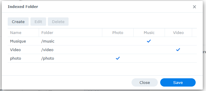

Pas l'intégralité non, uniquement les répertoires contenant des medias et déclarés dans les paramètres du service d'indexation (se configure dans le panneau de configuration).
CI dessous la conf par défaut
Il s'agit du protocole de diffusion normalisé (DLNA) audio et video reconnu par la plupart des équipements de type téléviseur, ou applications de visionnage/écoute par exemple

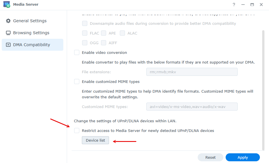

Et même pour ceux-ci, il est possible de restreindre accès par défaut dans les paramètres du media server. Autant à priori ("Restrict access to Media Server for newly detected UPnP/DLNA devices") pour les équipements nouvellement détectés qu'a postériori ("devices list")
(Désolé pour l'affichage en anglais mais je configure ainsi pour convenance personnelle)

Soit désactiver le serveur multimédia sur le nas ,
Soit dans la compatibilité DMA du serveur multimédia , restreindre l'accés pour ta télé,
Soit mettre une règle de firewall qui empêche ta télé de "voir" ton nas .
