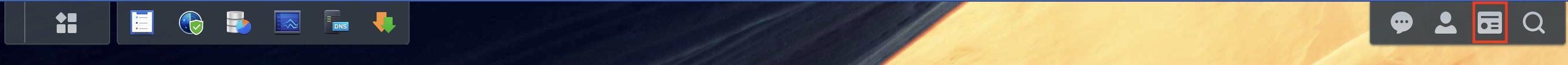

Il faudrait que tu fasses des tests au niveau du réseau. Je ne peux pas être plus précis car je ne connais pas exactement ta config. Teste les accès - hors du réseau local - à partir de DSM et vers DSM. Tu peux pour commencer utiliser le widget de santé de DSM lorsque tu es dans DSM.
