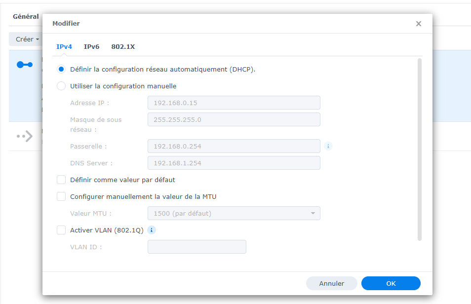

firlin Posté(e) le 23 novembre 2024 Posté(e) le 23 novembre 2024 Oui. Dans ta capture tu as un DNS serveur qui n,'est pas dans le même rang que les autres adresse Ip 0 Citer
Mugiwara NoLuffy Posté(e) le 24 novembre 2024 Auteur Posté(e) le 24 novembre 2024 (modifié) Voila ce que je vais valider avant de rebrancher à la box : Modifié le 24 novembre 2024 par Mugiwara NoLuffy 0 Citer
PiwiLAbruti Posté(e) le 24 novembre 2024 Posté(e) le 24 novembre 2024 C'est bien ça. Attention à reconnecter le NAS rapidement à la box, sinon le NAS s'attribuera une adresse IP automatique dans le réseau 169.254/16. 0 Citer

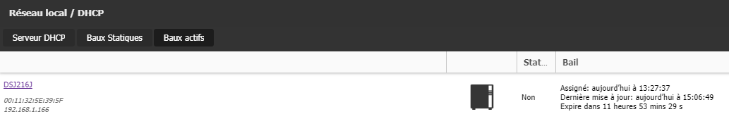

Mugiwara NoLuffy Posté(e) le 24 novembre 2024 Auteur Posté(e) le 24 novembre 2024 Je ne savais pas ça non plus... par contre cette remarque me semble intéressante. Car dès lors que je choisis DHCP sur le NAS, qu'il soit connecté à l'ordinateur ou à la box, il est introuvable via l'assistant. J'ajoute un screen de la box qui lui a attribué une IP mais je pleure car le NAS n'est toujours pas accessible depuis la box 0 Citer
PiwiLAbruti Posté(e) le 24 novembre 2024 Posté(e) le 24 novembre 2024 La configuration n'est pas instantanée, il faut être patient (jusqu'à 5 minutes pour l'expiration des cachés ARP). Si le NAS n'est toujours pas joignable, il faut le redémarrer (bouton d'alimentation pour faire un arrêt propre). Au redémarrage, il doit être disponible dans les 5 minutes le temps de démarrer complètement. 0 Citer

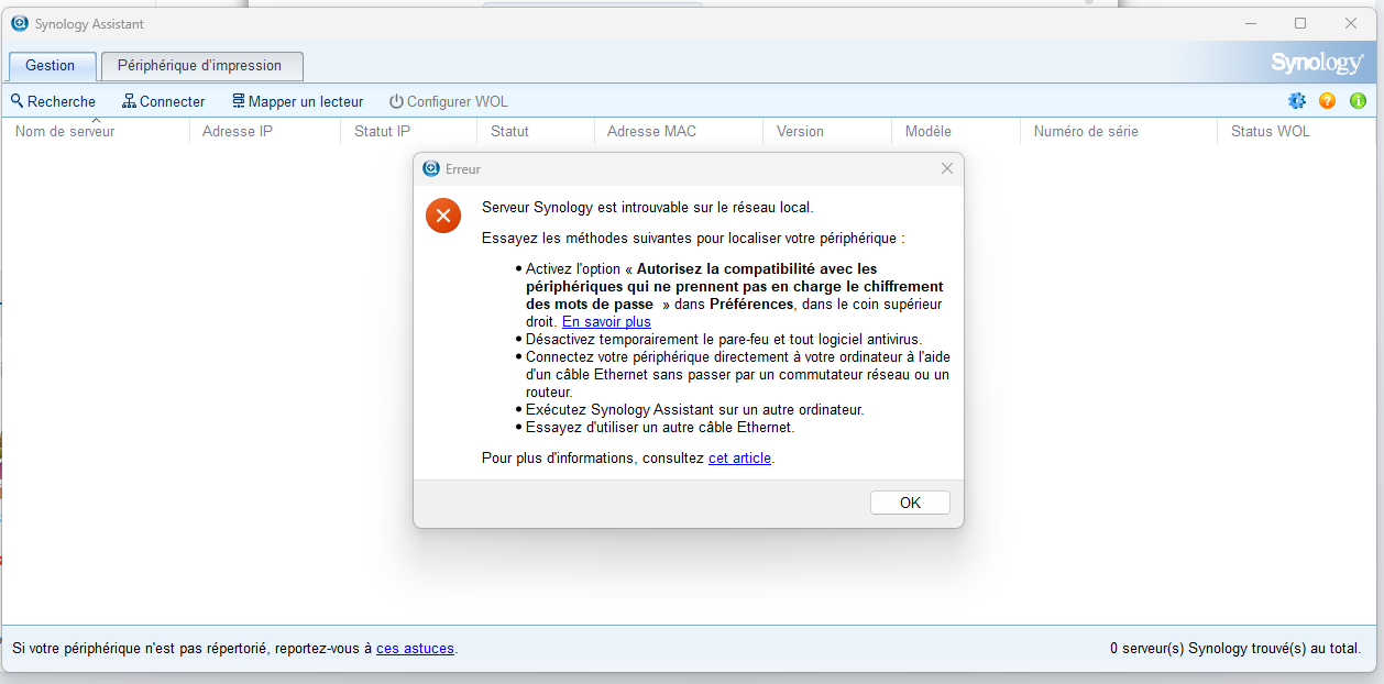

Mugiwara NoLuffy Posté(e) le 24 novembre 2024 Auteur Posté(e) le 24 novembre 2024 A force de chercher je viens de tomber sur quelque chose que je ne comprends pas (encore) : - J'ai installé sur mon NAS un accès distant xxx.synology.me, je m'en suis souvenu en voyant des mails indiquant que la connexion avec xxx.synology.me était perdue. Voyant cela, j'ai compris que la connexion se perdait à chaque tentative où j'ai branché le NAS à mon PC. Cela indique donc que malgré que je n'y accède pas, il est en ligne ! - Avec mon téléphone, j'ai tenté de me connecté via DSFile à xxx.synology.me:port ==> Action réussie - Avec mon téléphone, j'ai tenté de me connecté via DSFile à 192.168.1.xx:port ==> Action échouée - Avec mon téléphone, j'ai tenté au travers de chrome d'accéder à l'interface du NAS ==> Action réussie - Avec mon PC, j'ai tenté au travers de chrome d'accéder à l'interface du NAS (identique à mon téléphone= ==> Action échouée Que ce soit mon pc ou mon téléphone, deux sont sur le même réseau wifi. J'ai tenté avec deux navigateurs différents, même résultat. J'ai désactivé mon pare feu, même résultat... Je suis perdu ! 0 Citer
firlin Posté(e) le 25 novembre 2024 Posté(e) le 25 novembre 2024 Bonjour @Mugiwara NoLuffy, Quand tu cherche le nas avec le PC, le PC est en wifi ou en RJ45 ? ( car pour une 1ere connexion le wifi peut poser problème) . Ensuite j'aurai pas mis de Baux statique au niveau de la box pour le nas dans un 1er temps. 0 Citer
Mugiwara NoLuffy Posté(e) le 25 novembre 2024 Auteur Posté(e) le 25 novembre 2024 Bonjour @firlin, Depuis le pc, je tente une 1ère connexion en wifi, je n'ai pas de câble éthernet assez long pour lier le PC à la box. Néanmoins, avec mon téléphone aussi je suis en wifi et cela semble fonctionner correctement au moins via xxx.synology.me Pour ce qui est du bail statique, il n'y en a plus aucun. Je l'ai retiré sans résultat 0 Citer
Mugiwara NoLuffy Posté(e) le 26 novembre 2024 Auteur Posté(e) le 26 novembre 2024 Bonjour @firlin, @PiwiLAbruti, et @Thierry94, Plutôt que de chercher un cable plus long, j'ai déplacé mon PC à côté de la box (plus malin...). J'ai donc connecté mon pc à la box en ethernet mais hélas on reste sur les même conclusions (j'ai désactivé ma carte wifi pour être certain) : - L'assistant synology ne trouve pas de serveur - Avec mon téléphone, j'ai tenté de me connecté via DSFile à xxx.synology.me:port ==> Action réussie - Avec mon téléphone, j'ai tenté de me connecté via DSFile à 192.168.1.xx:port ==> Action échouée - Avec mon téléphone, j'ai tenté au travers de chrome d'accéder à l'interface du NAS ==> Action réussie - Avec mon PC, j'ai tenté au travers de chrome d'accéder à l'interface du NAS (identique à mon téléphone= ==> Action échouée 0 Citer

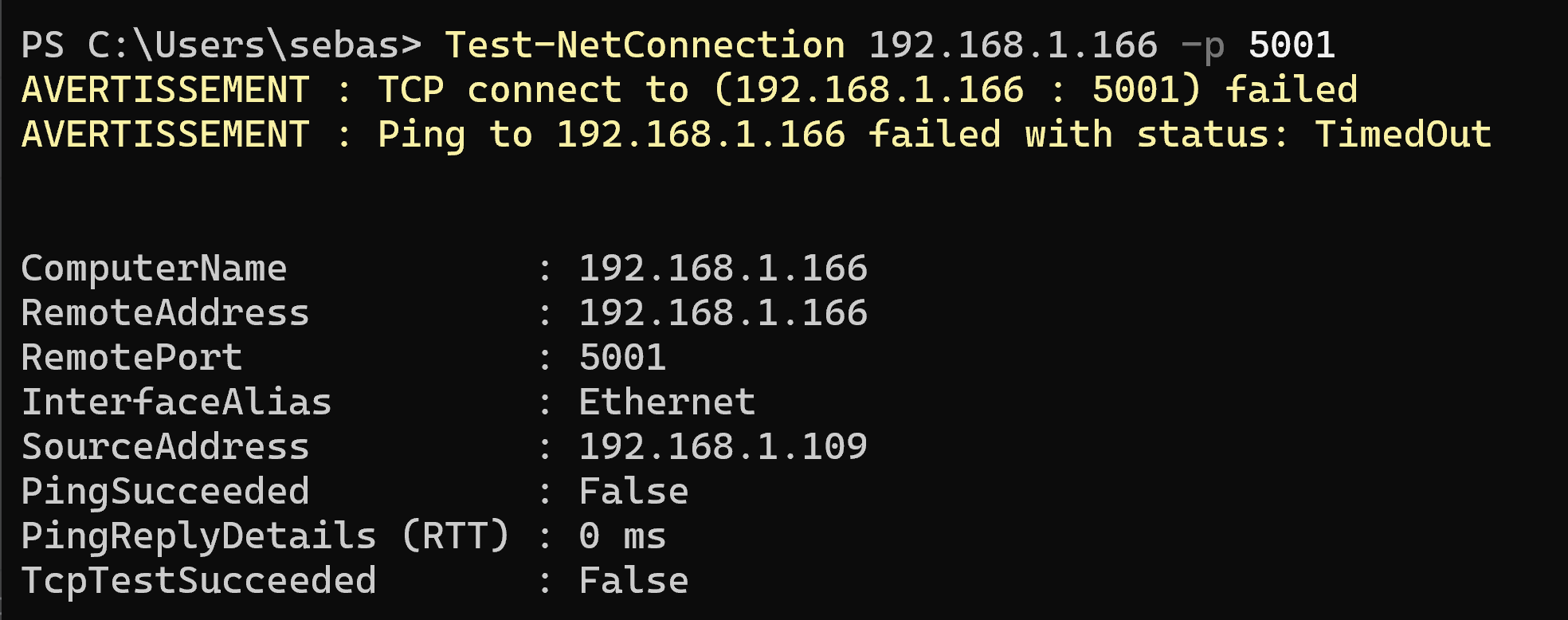

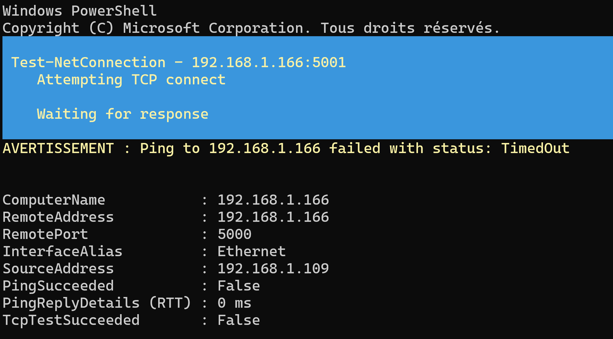

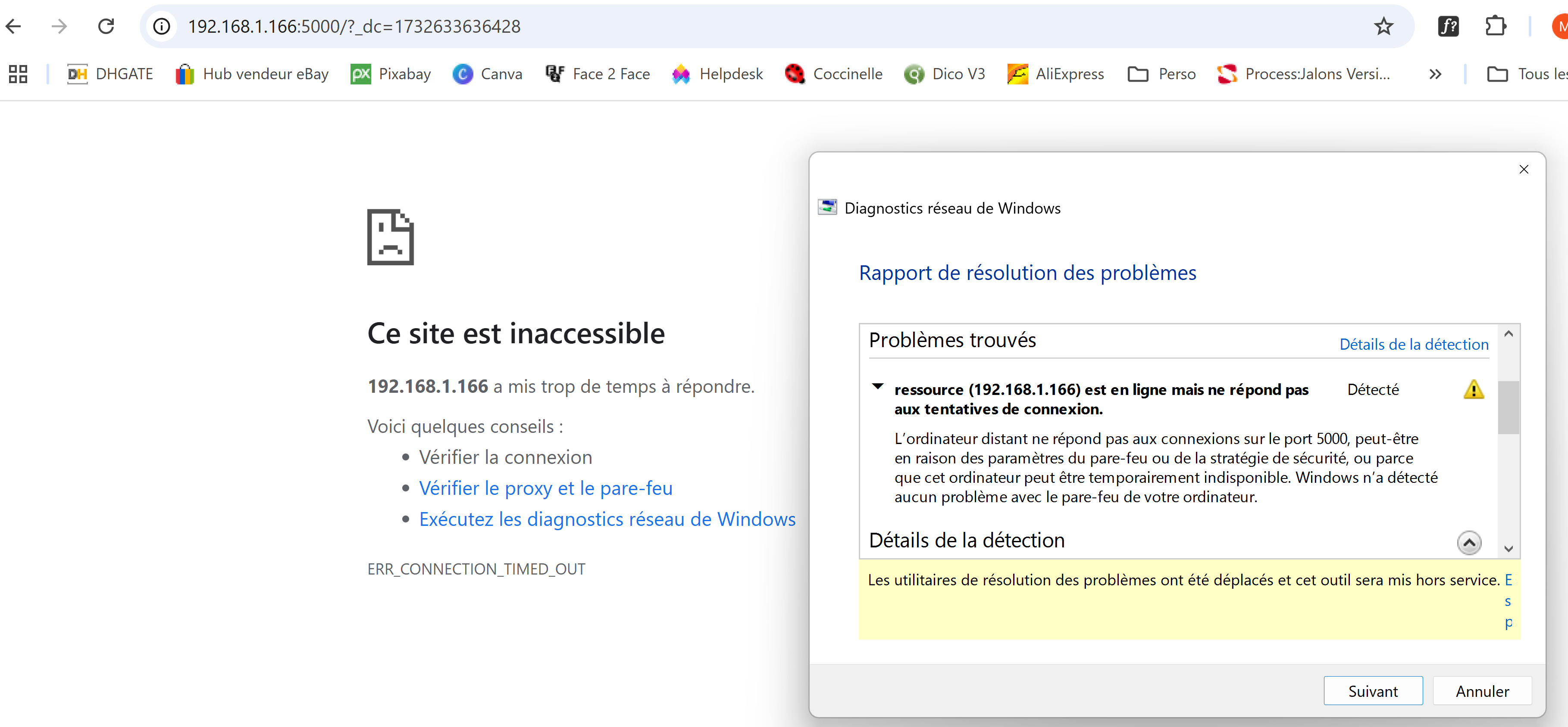

firlin Posté(e) le 26 novembre 2024 Posté(e) le 26 novembre 2024 (modifié) @Mugiwara NoLuffy, As tu essayé avec le port 5001 en lieu et place du 5000 ? Sais tu faire un ping en ligne de commande sur ton Pc ? ( cmd), puis il faut taper dans celle-ci ping et l'adresse Ip Modifié le 26 novembre 2024 par firlin 0 Citer
PiwiLAbruti Posté(e) le 26 novembre 2024 Posté(e) le 26 novembre 2024 Es-tu certain que 192.168.1.166 est l'adresse IP du NAS ? 0 Citer

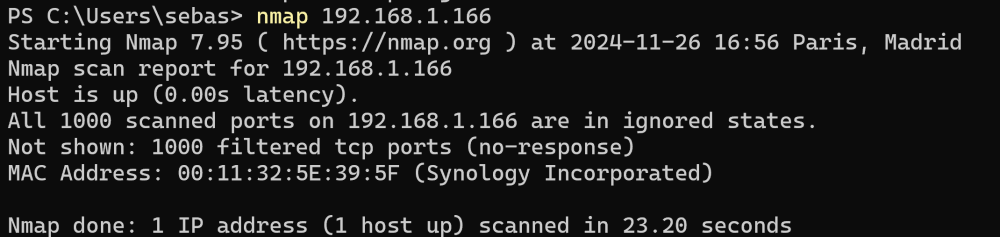

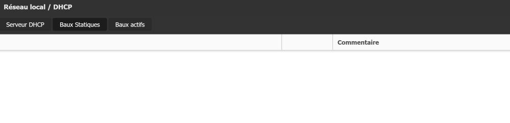

Mugiwara NoLuffy Posté(e) le 26 novembre 2024 Auteur Posté(e) le 26 novembre 2024 @PiwiLAbruti, d'après la box, c'est bien 192.168.1.166. Il n'y a pas de bail statique sur conseil un plus tôt dans la conversation. @firlin, je n'avais pas essayé mais à présent, c'est fait mais aucune avancée de ce côté. J'ai effectué des pings avec et sans port, effectué un nmap de l'IP rien ne semble indiqué une avancé. Je vous mets les captures en dessous 0 Citer

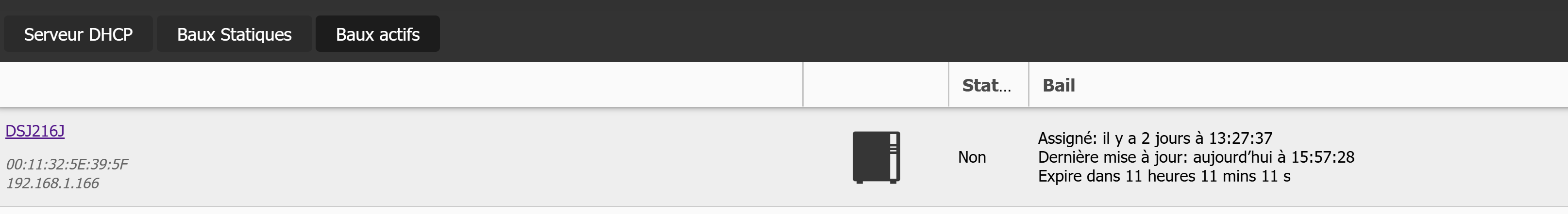

Thierry94 Posté(e) le 26 novembre 2024 Posté(e) le 26 novembre 2024 C'est quoi le statut à Non sur ta box dans baux actifs ? 0 Citer
Mugiwara NoLuffy Posté(e) le 26 novembre 2024 Auteur Posté(e) le 26 novembre 2024 il y a 4 minutes, Thierry94 a dit : C'est quoi le statut à Non sur ta box dans baux actifs ? Il s'agit d'une colonne indiquant le statut "Statique" 0 Citer

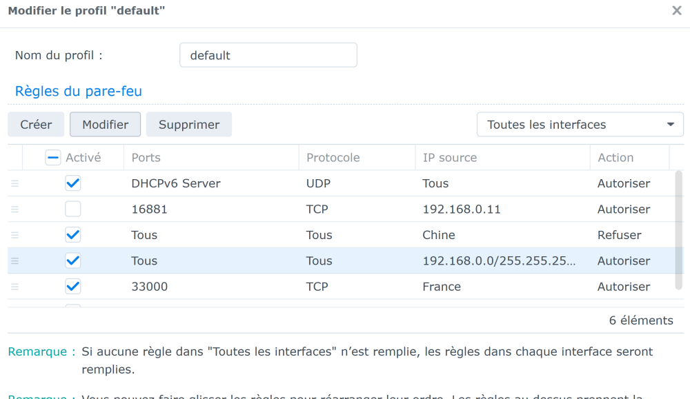

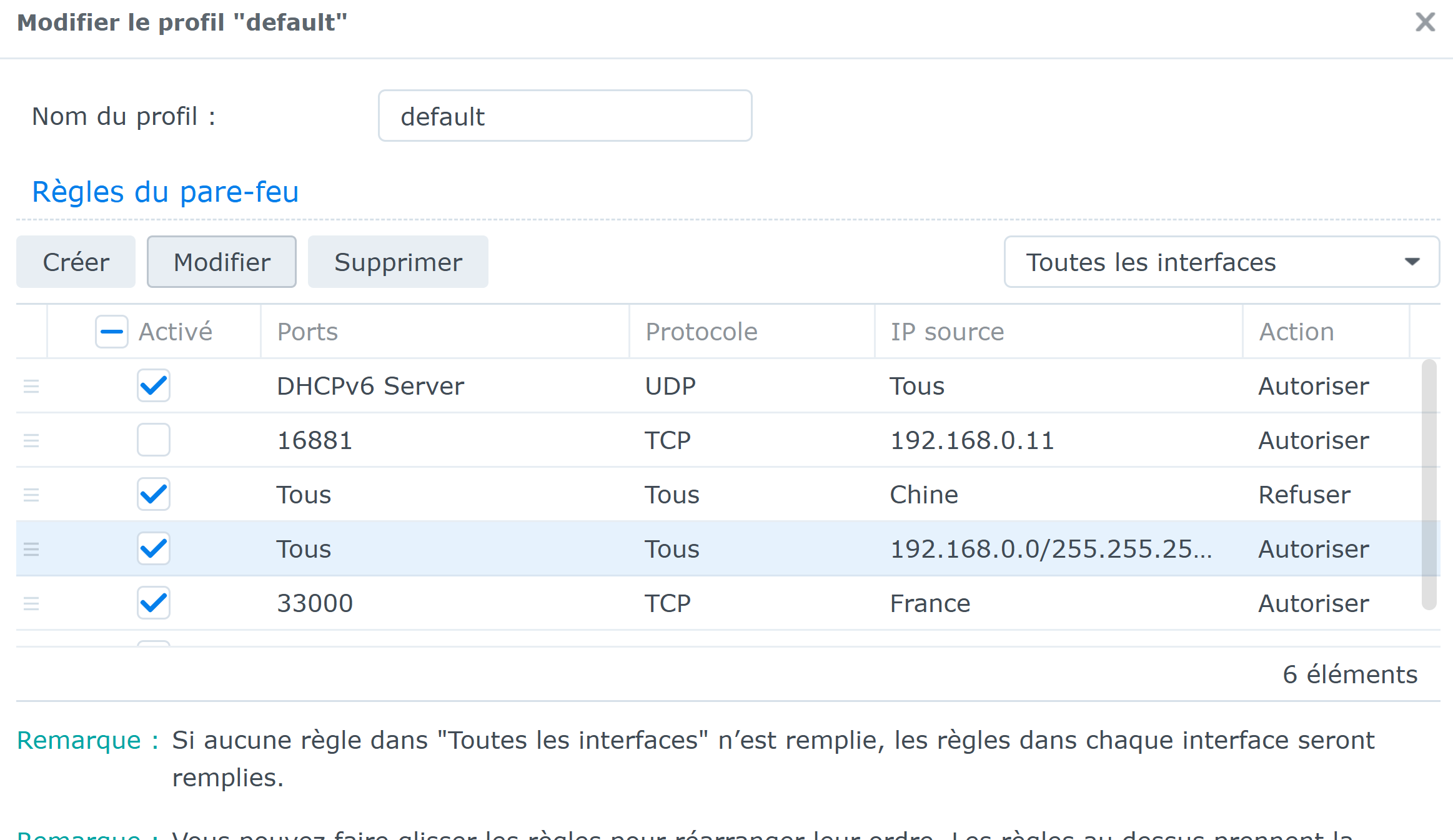

Mugiwara NoLuffy Posté(e) le 26 novembre 2024 Auteur Posté(e) le 26 novembre 2024 Yes, tenté avec un autre pc et depuis mon téléphone il y a 7 minutes, PiwiLAbruti a dit : Est-ce que le pare-feu et le blocage auto sont activés dans DSM ? Si c'est le cas désactive-les le temps de faire les tests. En désactivant le pare feu du NAS, j'accède à l'interface. Par contre le blocage ip auto n'était pas activé Edit : Je pense que la règle sur les ip est le problème ! Je change la plage et vous redis 0 Citer
Thierry94 Posté(e) le 26 novembre 2024 Posté(e) le 26 novembre 2024 Oui il faut modifier la plage reseau local 0 Citer
PiwiLAbruti Posté(e) le 26 novembre 2024 Posté(e) le 26 novembre 2024 Tu peux autoriser le réseau 192.168.0.0/255.255.0.0 pour éviter ce problème à l'avenir. Le blocage explicite de la Chine est inutile si la règle finale bloque bien tout le trafic (à moins qu'il y ait un service ouvert au reste du monde, hors Chine). 0 Citer
Mugiwara NoLuffy Posté(e) le 26 novembre 2024 Auteur Posté(e) le 26 novembre 2024 il y a 19 minutes, PiwiLAbruti a dit : Tu peux autoriser le réseau 192.168.0.0/255.255.0.0 pour éviter ce problème à l'avenir. Le blocage explicite de la Chine est inutile si la règle finale bloque bien tout le trafic (à moins qu'il y ait un service ouvert au reste du monde, hors Chine). Excellente idée parce que vu le temps de recherche, je veux bien m'absoudre de ces réglages ^^ Un énorme merci à vous tous pour votre aide. Bonne soirée 0 Citer
