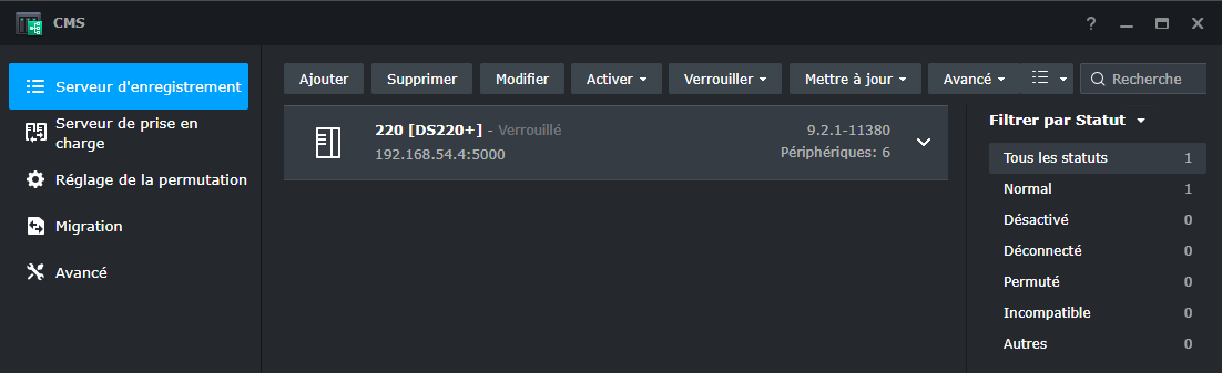

C'est ce que je fais. Le 718+ gère ses deux caméras et les 6 caméras de mon 220+ avec CMS.
Les enregistrements sont stockés sur chaque NAS et peuvent être gérés à partir du 718+ via CMS. Par contre, il faut impérativement que les versions de SS soient les mêmes sur les NAS pour que CMS fonctionne.

Bonjour @StéphanH,
Ce que j'ai fait sur mon nouveau nas :
J'ai installé le surveillance station sur nas de stockage de masse ( DS1813+) et j'ai activé le CMS de surveillance station. création d'un compte avec les droit admin.
Sur le nouveau nas idem j'ai active le serveur hôte dans avancé et j'ai lier du coup le DS1813+ au nouveau pour avoir les 2 licences des cameras.
Ensuite j'ai rajouté une cameras et migrer les conf des deux autres.( suffit de faire une migration de celle-ci et de les importer dan le nouveaux nas. Cela fonctionne a merveille) .
Et pour le lieu de stockage il m'a pris le nouveau nas par défaut ( DS224+).
