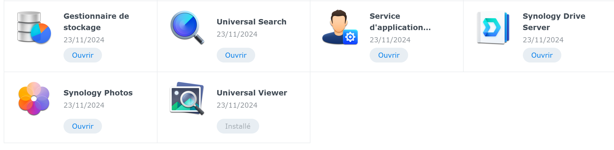

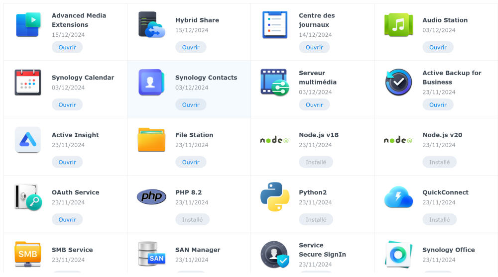

Merci pour ta réponse: J'ai effectivement quelques paquets d'installés. Je penses que je me suis précipiter à les installer, séduit par le noms des paquets ^^
Voici ce que j'ai installé :

Ok,
C'est Synology Drive Server et Active backup for business qui peuvent causer ce genre des désagréments.
Par défaut les sauvegardes ont un versionning de 99, il te faut regarde dans les options où c'est et le diminuer drastiquement. Pour ma part j'ai entre 3 et 5 versions
