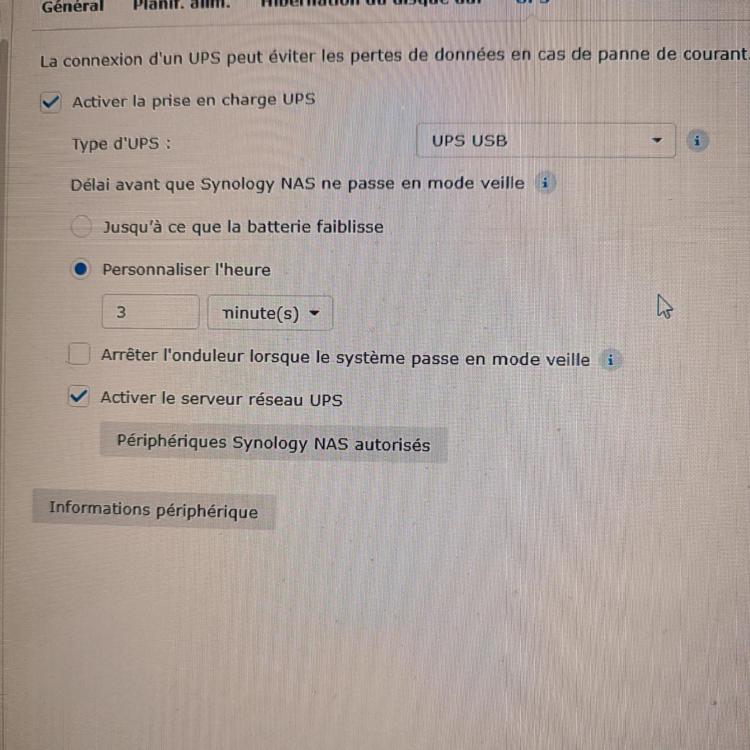

alors j'ai acheté un onduleur Eaton Onduleur Ellipse PRO 650 FR - Line Interactive UPS.

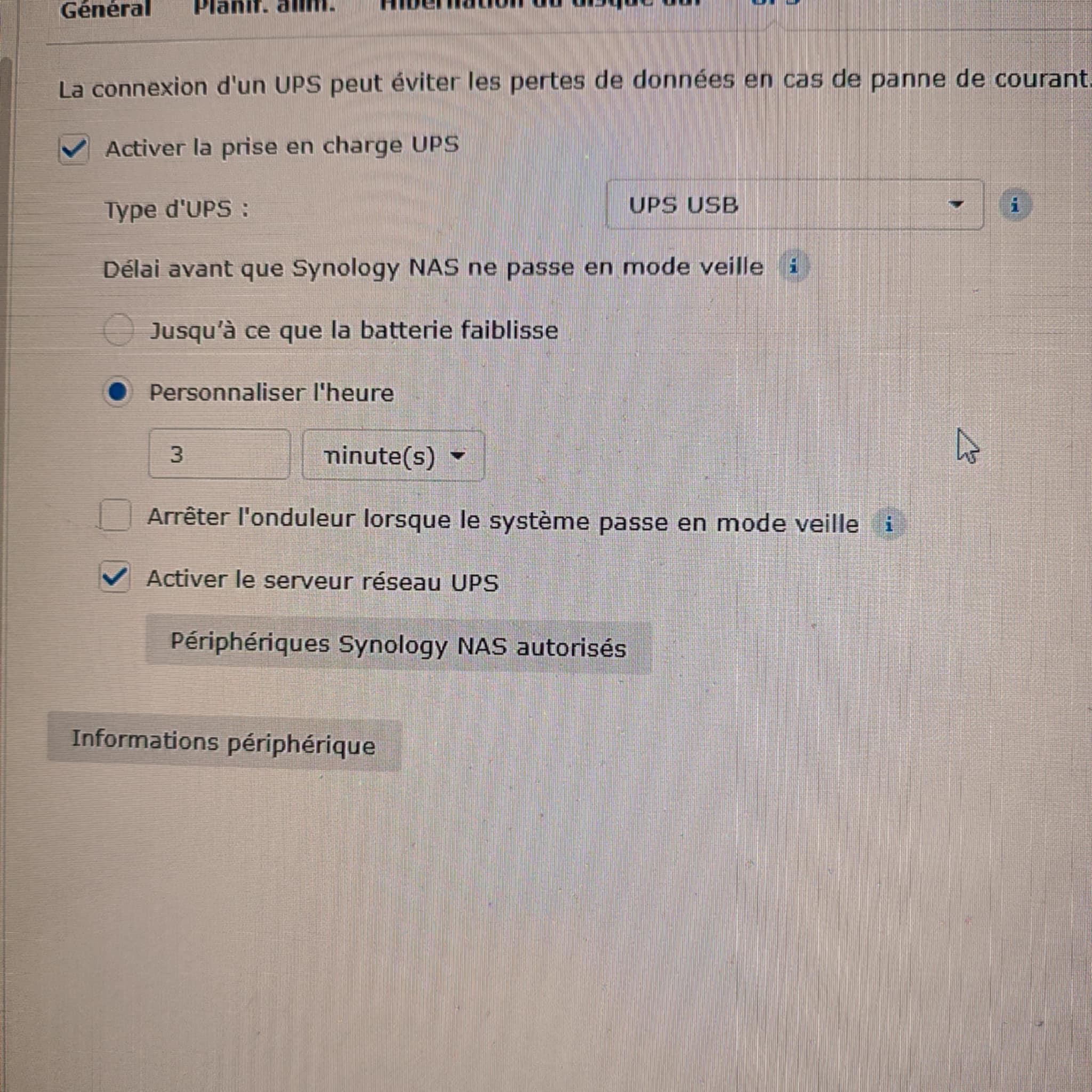

Je branche celui ci via RJ45 sur mon routeur puis en usb sur mon DS920+. J'active la prise en charge dans panneau de configuration, materiel, ups. Type d'ups : UPS USB.
Puis dans périphériques synology nas autorisés, je met l'ip de mon second nas ds918+.

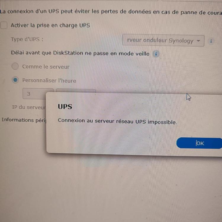

Je vais ensuite sur mon second nas ds918+( branché électriquement sur l'onduleur).Type d'ups : serveur onduleur synology. J'active la prise en charge, j'indique l'adresse du ds920+
Mais lorsque je valide , j'ai le message suivant : Connexion au serveur réseau UPS impossible..
Quelqu'un aurait l'explication/solution ?

Oui c'est bien ce que j'ai fais.. mais après avoir validé , la croix se décoche et le message d'erreur apparait^^ c'est pour cela que l'on ne voit pas la croix cochée sur la photo.
Et dans ip du serveur j'ai bien mis le serveur 1 (maitre)

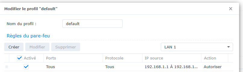

Pour les ports il faut aller panneau de configuration\Sécurité et pare-feu.
dans profil du pare-feu tu doit avoir un truc comme ca (cas chez moi car j'ai des adresse Ip en 192.168.1.xxx)
